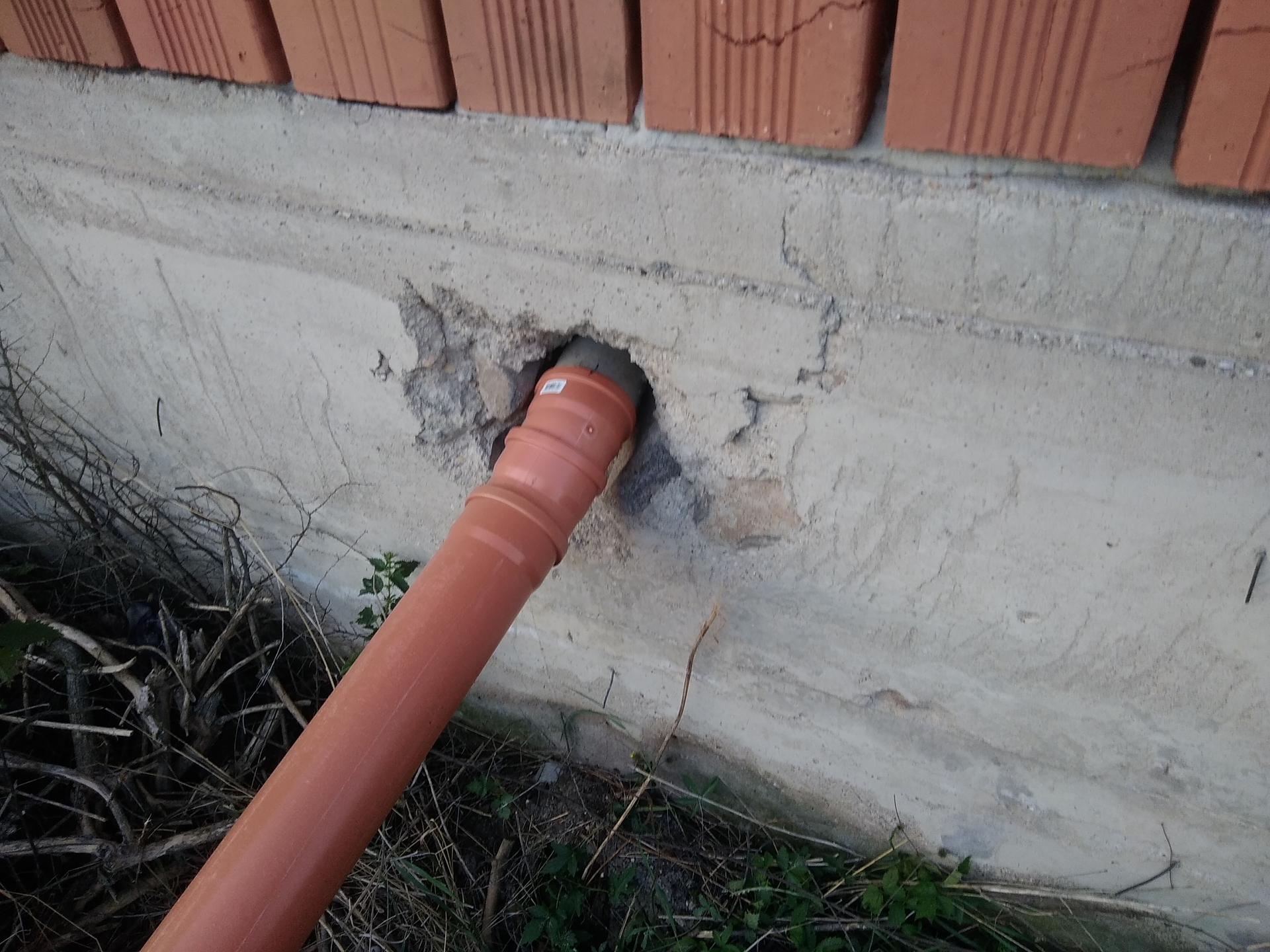

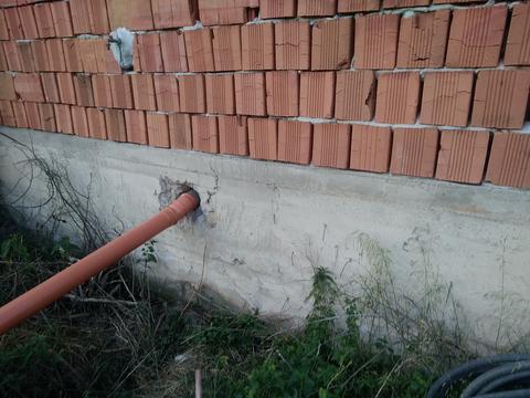

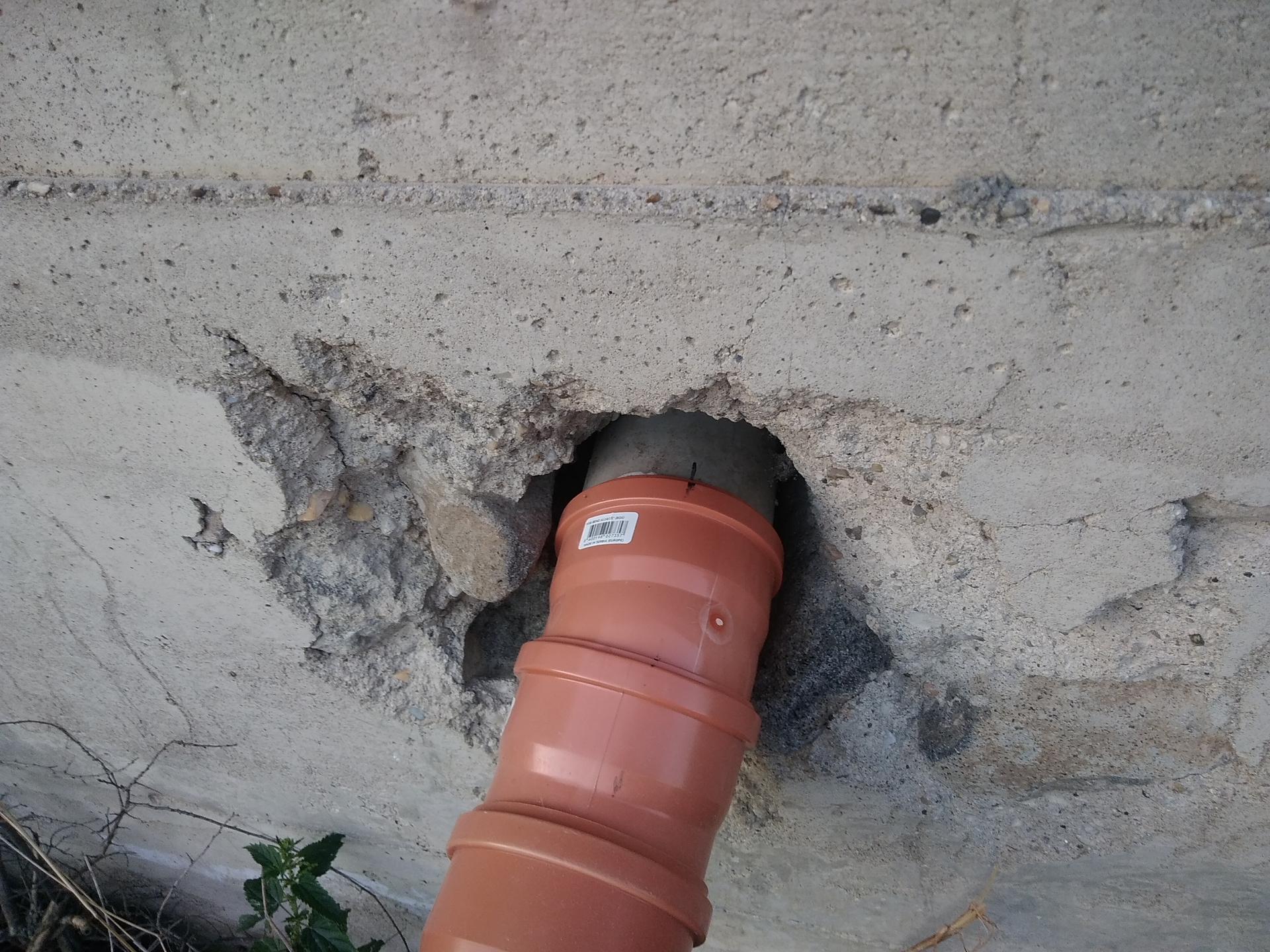

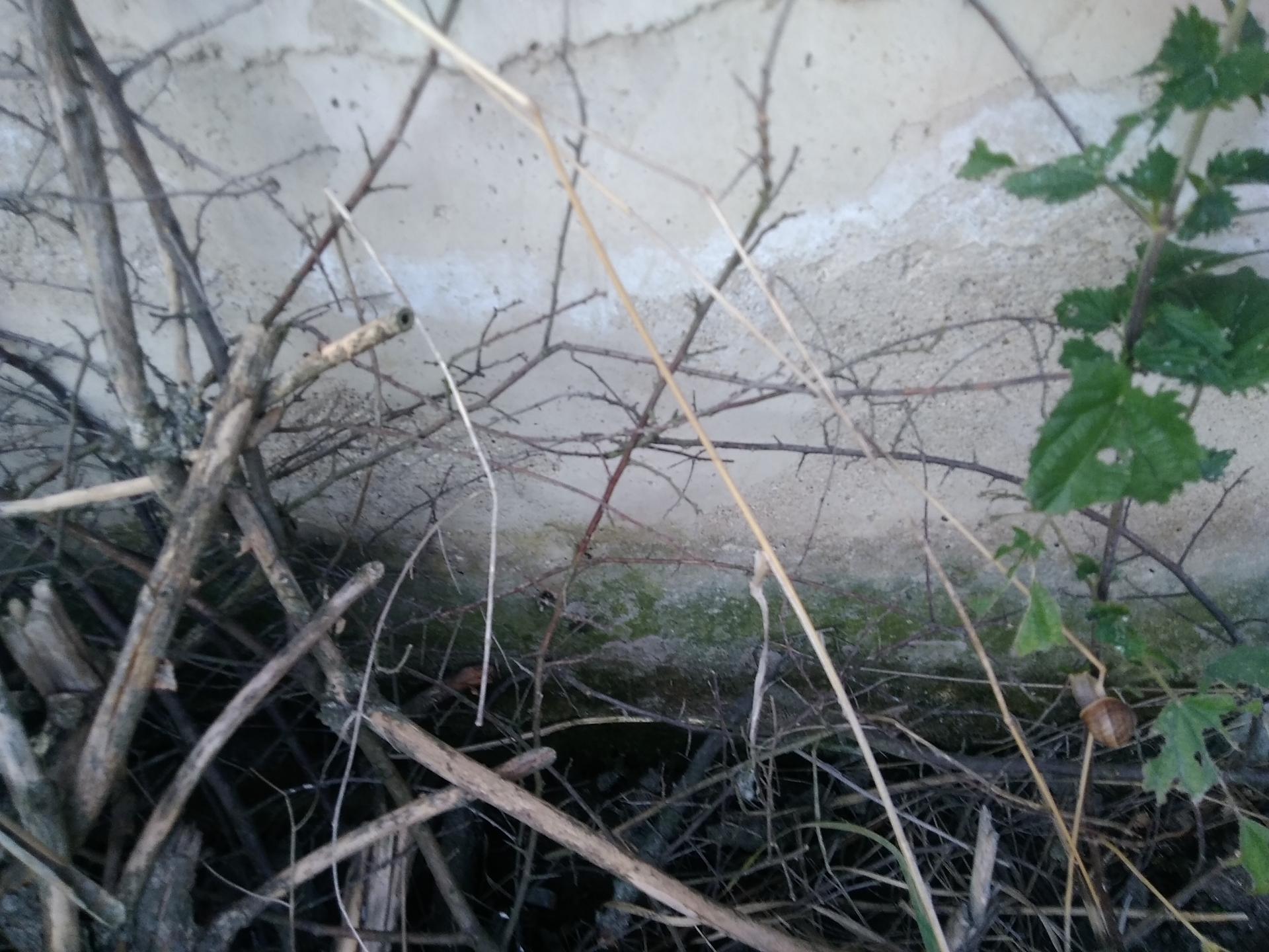

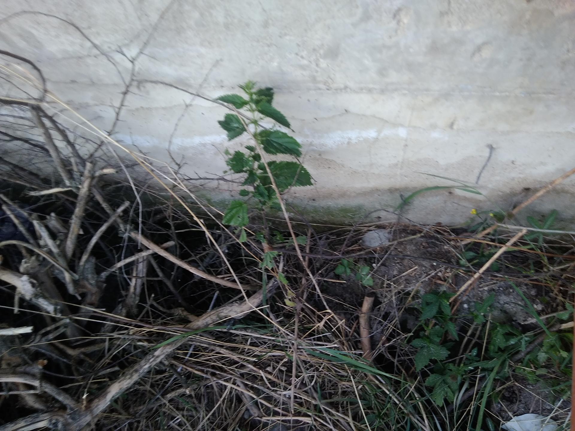

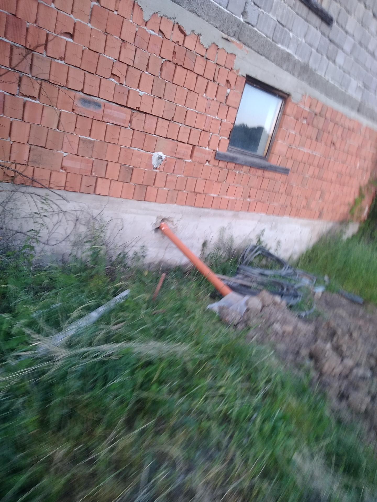

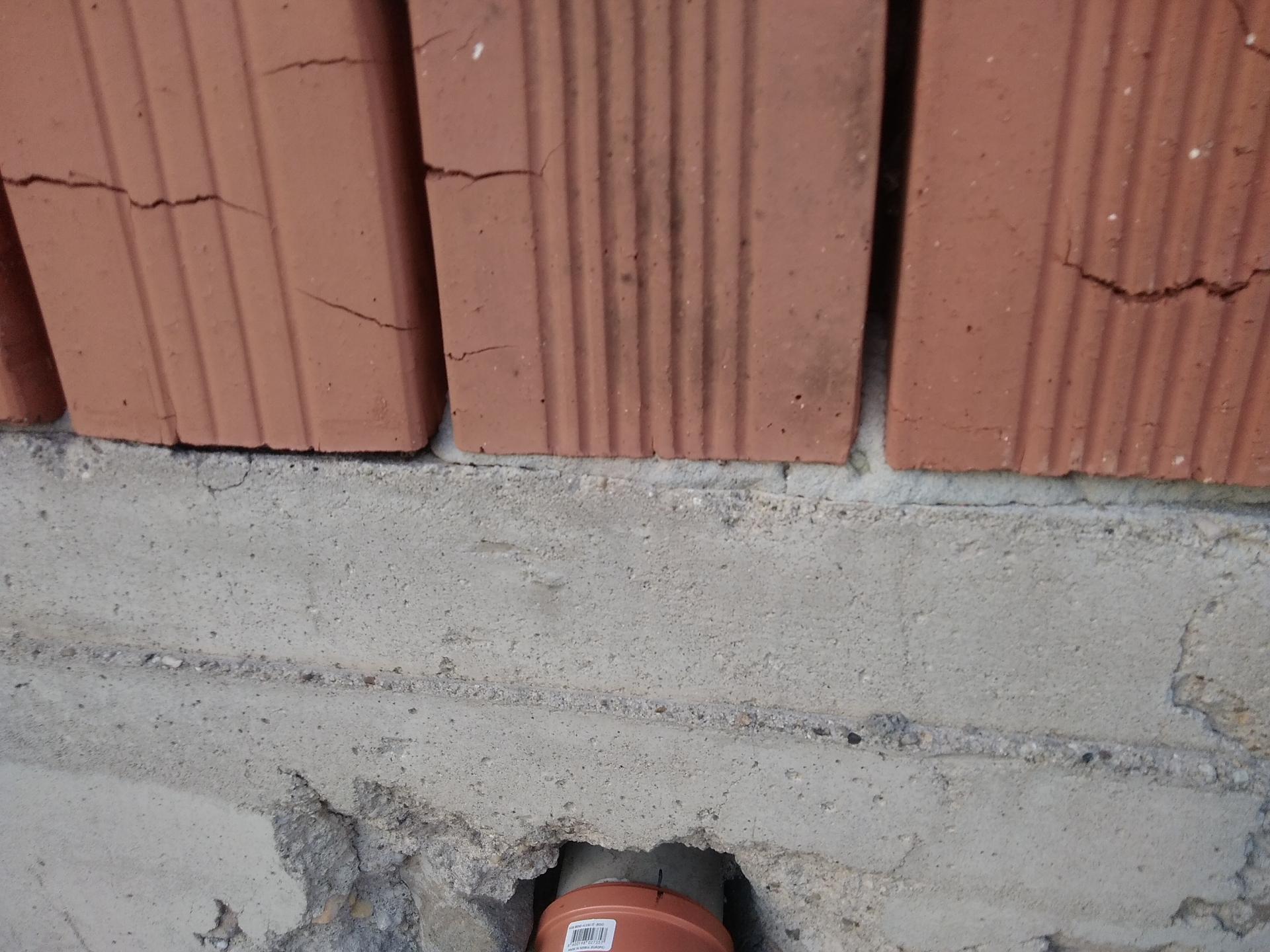

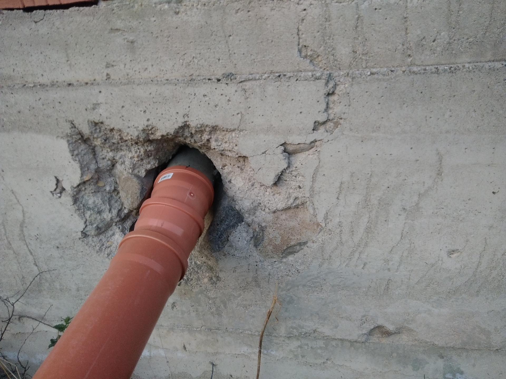

Dobrý deň Chcel by som sa poradiť aku hydroizolaciu by ste odporúčali na takúto betónovú platňu. Niekde tu som čítal že tie tekuté čo sa natierajú nestoja za nič tak preto sa radšej pýtam. Našiel som doma ipu a mám taku elektricku teplovzdusnu rúru, tak som rozmýšľal že by som to skúsil tým. Ďakujem
účel , (dôvod) izolácie?
@dominik_bartos62 toto si pýta skôr tepelnú izoláciu 🙂
@jan45 chcem sa vyhnúť nasiakaniu vlhkosti do betónu a následne múrov keďže to má byť zasipané zemou až dakych 10-20cm nad odpadovu rúru.
@slavoslav tepelná izolácia bude tiež samozrejme
@dominik_bartos62 to sa izolovať proti vlhkosti nedá
Nemas tam hlavne hydroizolaciu pod murom takze to chce komplexnejsie riesenie nielen natavit ipu.
@dominik_bartos62 nevidim hydroizoaciu pod prvym radom muriva... tam treba zacat..
@wolodymyr @richard71 takže ak som správne pochopil malo by sa to prerezat medzi tehlový a základmi po celej dĺžke a tam vsunúť hydroizolaciu?
@dominik_bartos62 presne tak. A ta hydroizolacia by sa mala napojit na vnutornu HI v dome..
@wolodymyr @richard71 ale predpokladám že keď dookola zaizolujem aj základy tak ty asi nič nepokazim
@dominik_bartos62 nie
@dominik_bartos62 Obavam sa ze vlhkost ktoru tafaju zaklady teraz sa odparuje odkopanim a ked to zaizolujes tak ju zares a prerazi vnutri preto treba specialistu. Mozno to tak nebude ale ak ano zavaris si na plesne v dome. Tu by mala skor vyznam nopovka na odvetravanie zakladu. Ale ako vravim specialista nie som.
