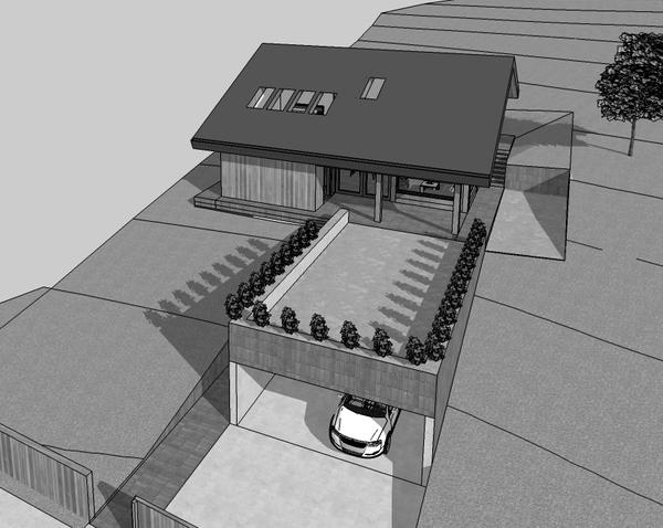

Sme tesne pred betónovaním stropu dvojgaráže s rozmermi 6,5 x 7,2 m, ktorá je z väčšej časti pod zemou (navrchu ornica, potom pomerne kvalitná zemina cca 50 cm, hlbšie nepriepustný íl). Podľa projektu mám jamu okolo garáže najprv oddrenážovať zruba do výšky 1 m a ďalších približne 1,5 metra až po úroveň stropu má byť hutnený násyp. Čo presne si mám pod tým predstaviť? Stavebnú suť (nemám), makadam (drahý)? Budem ešte kopať do svahu kvôli základom domu. Môžem ako násyp použiť zeminu (tých prostredných 50 cm), ktorú vybagrujú spod domu? Vďaka za radu.
@milanpl áno, je to tá hlina vykopaná pri osádzaní drenazneho potrubia (keď jej nie je dosť, tak iná, napr. vykopaná spod domu), zhutnená znamená, že by ju bolo vhodné pobehať žabkou, vo vrstvách
@sgi320 Ďakujem. Možno hlúpa otázka: dal by sa teoreticky použiť aj ten nešťastný íl? Mám obavy, aby mi ten násyp (ak by bol ílový) nespôsobil, že do neho nevsiakne žiadna zrážková voda a všetko sa mi tam bude držať. Pre vysvetlenie, strecha garáže slúži zároveň ako terasa.
@milanpl dal, ale v tom prípade by som prasol na obidve strany garáže nejaké rúry zvislo ktoré by hore začínali nad ílom a dole pod ílom by končili v niečom vzdušnom - najlepšie nejaký štrkový násyp, ale to je zbytočne komplikované riešenie, keď už to bude odkopané, tak sa radšej vyhnúť ílu
