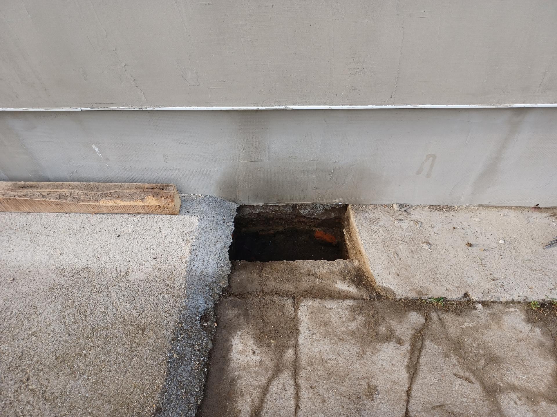

Fasada taha vodu od zeme

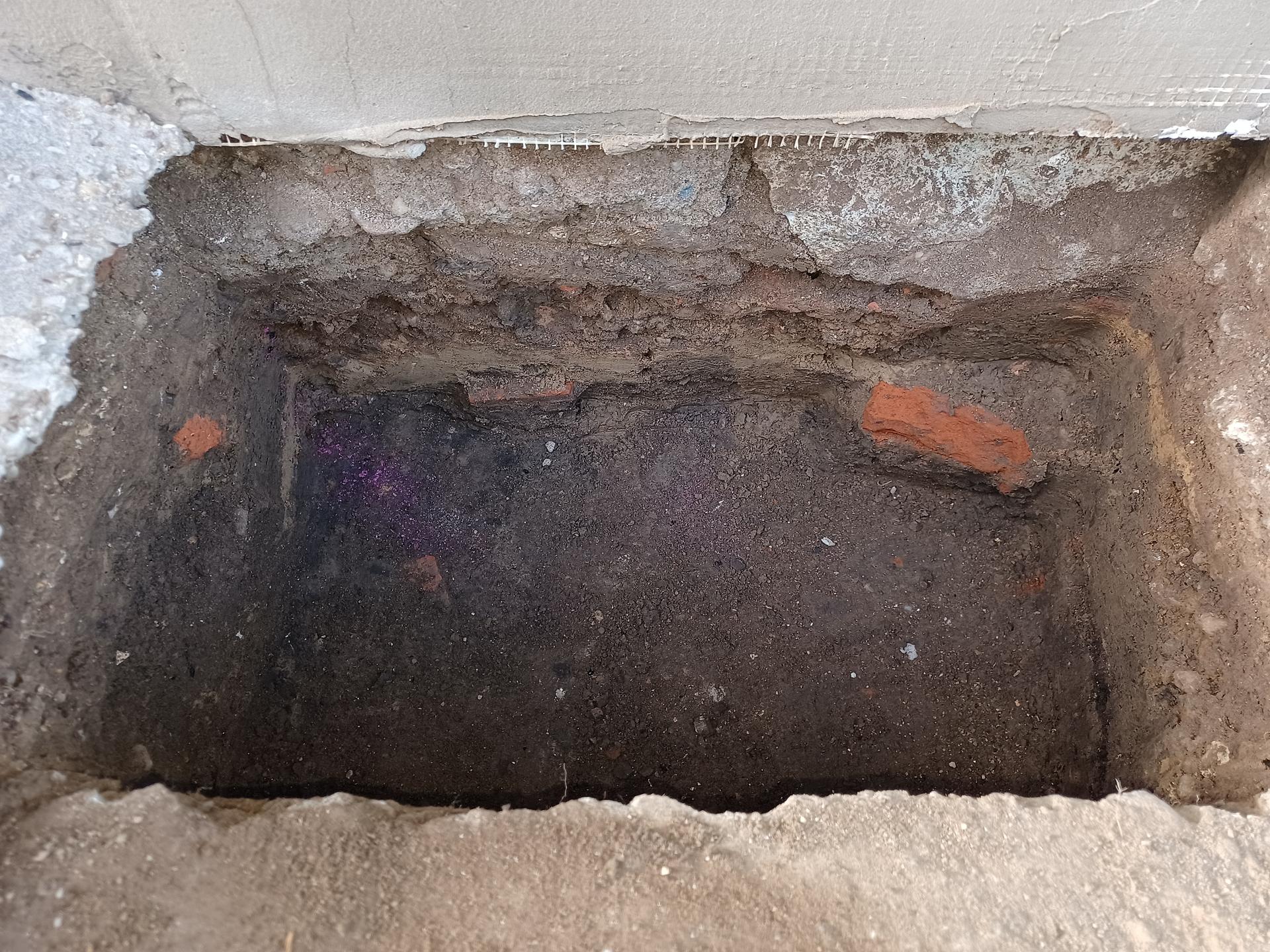

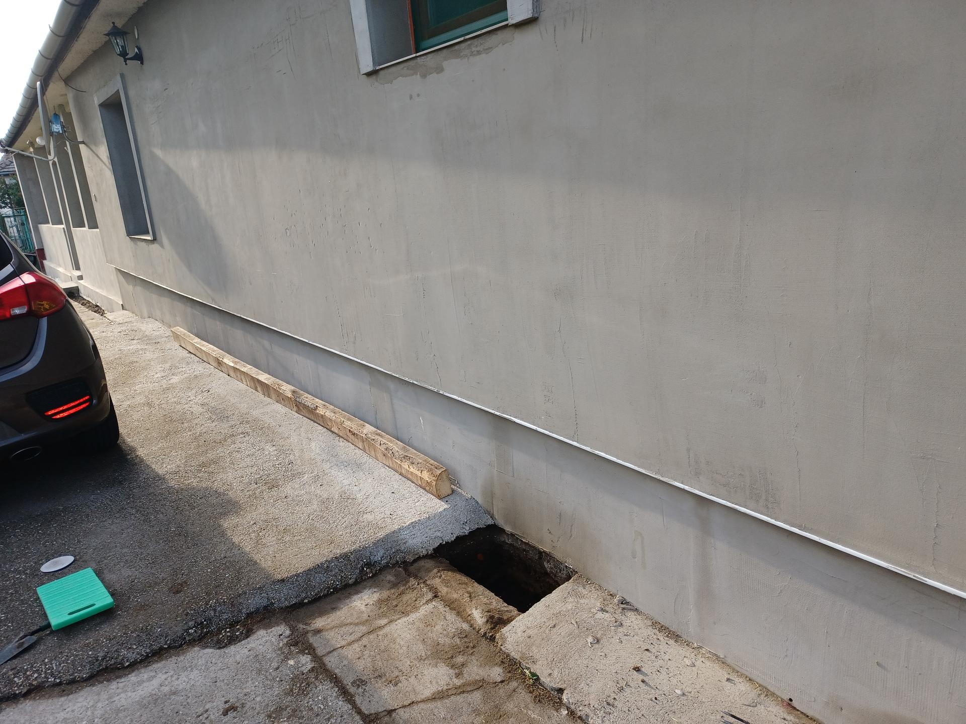

Zdravim. Momentalne riesim fasadu na chalupe. Je postavena so vsetkeho mozneho, asi co bolo k dispozicii (tehla, kvader, tvarnice ale najma valok). Momentalne je na stenach nalepeny polystyren a vrstva sietka-lepidlo, bez finalnej omietky. V takom stave sme to kupili pred 3 rokmi. Teraz by som chcel konecne dokoncit fasadu, no vsimol som si, ze vzdy po dazdi, na jednom mieste je fasada mokra. Hned pri zemi flak cca 60x40 cm. Zeminu som odkopal do hlbky cca 40cm. Bol som prekvapeny, ze z kazdej strany je beton, len na tomto mieste cca 50x30 cm je zemina (zemina - tvrda ilovita a stavebna sut- tehly a kamene). Netusim co s tym robit. Vyliat tam beton? Tak by som spojil vsetky 3 betonove plochy. No nejde mi dohlavy preco tam beton nieje...Ak to zalejem, nebude to odnekial stale tahat vlhkost? Co som odhrnul zeminu, nevidim tam nikde nejaku zakladovu dosku. Nad tou dierou je pod polystyrenom (ktory by mal byt nalepeny na stene) cca 2cm priestor (viem tam strcit palce) a aj ma poklepanie je polystyren duty cca do vysky 15 cm od zeme. Rozmyslal som ze to vyplnim pur penou. Vedel by mi niekto poradit? Dakujem.
