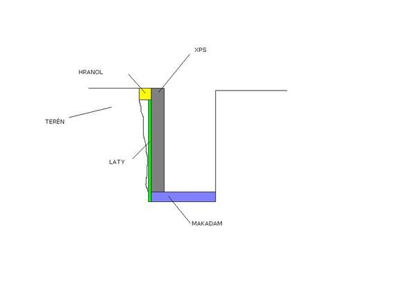

Základové pásy budem izolovať 10 cm XPS, avšak jednu stranu výkopu mám mimo vytýčených základov, takže XPS bude slúžiť ako šalovanie a bude oprené o drevené laty, ktoré sú vrazené tesne za XPS. Tieto laty pravdepodobne bude problém vytiahnúť, preto sa pýtam: je problém ak by tam zostali natrvalo. V prípade neskjoršieho rozkladu dreva nebudú mať vplyv na XPS?

@mio23 Ano slúžia ako podpera pri betónovaní. Hranol som nemohol použiť na jednom konci bola odchýlka 15 cm a na druhom 1 cm, odkopoávať ďalších 15 cm sa mi nechcelo. Bude problém to drevo? V najhoršom prípade po betónaži odkopem miesta kde sú laty a odrežem ich, ale veľmi sa mi do toho nechce.

Pridávam foto
myslím, že po čase dosypeš zeminu namiesto zhnitého dreva :) inak je to OK ;-)

@antonmesaros Práveže v mojom prípade sa nedajú vytiahnúť, keďže sú zarazené v hĺbke 30 cm.
@user Este taka hlupa otazka, ja napriklad nerozumiem preco tam vlastne davas to drevo? teda hranol a LATY? tam teraz neni akoze teren? A ty teren chces nahrnut na tie dosky? Akoze to XPS nemoze byt oprete o teren teraz?

@mio23 Bágrista nám zle vykopal pás, tam kde by mal byť terén je asi 15 cm medzera, keďže to krivo vykopal. Ide to zošikma, na jedenom konci je terén, tam je XPS opreté, ale na druhom konci je terén až 15 cm za XPS. Mám to už takmer nalepené, chýba len jedna strana.
