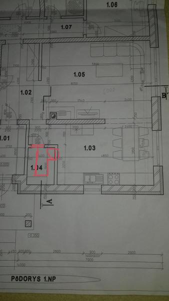

Ako by ste Prosím riešili dvere do špajze - 1.04. Nechcem ich mať tak ako sú V projekte.. Čo mi poradíte? Diiik
Hned vedľa kuchynskej linky. Ak sa dá tak aj zasúvacie. Jednak to bude bližšie ragál môžeš mať na troch stranách.
Ja by som presunul dvere na stranu linky otváranie von alebo dnu je na tebe (von asi lepšie) a regál tak ako je na obrázku (robil som cez mobil) :)

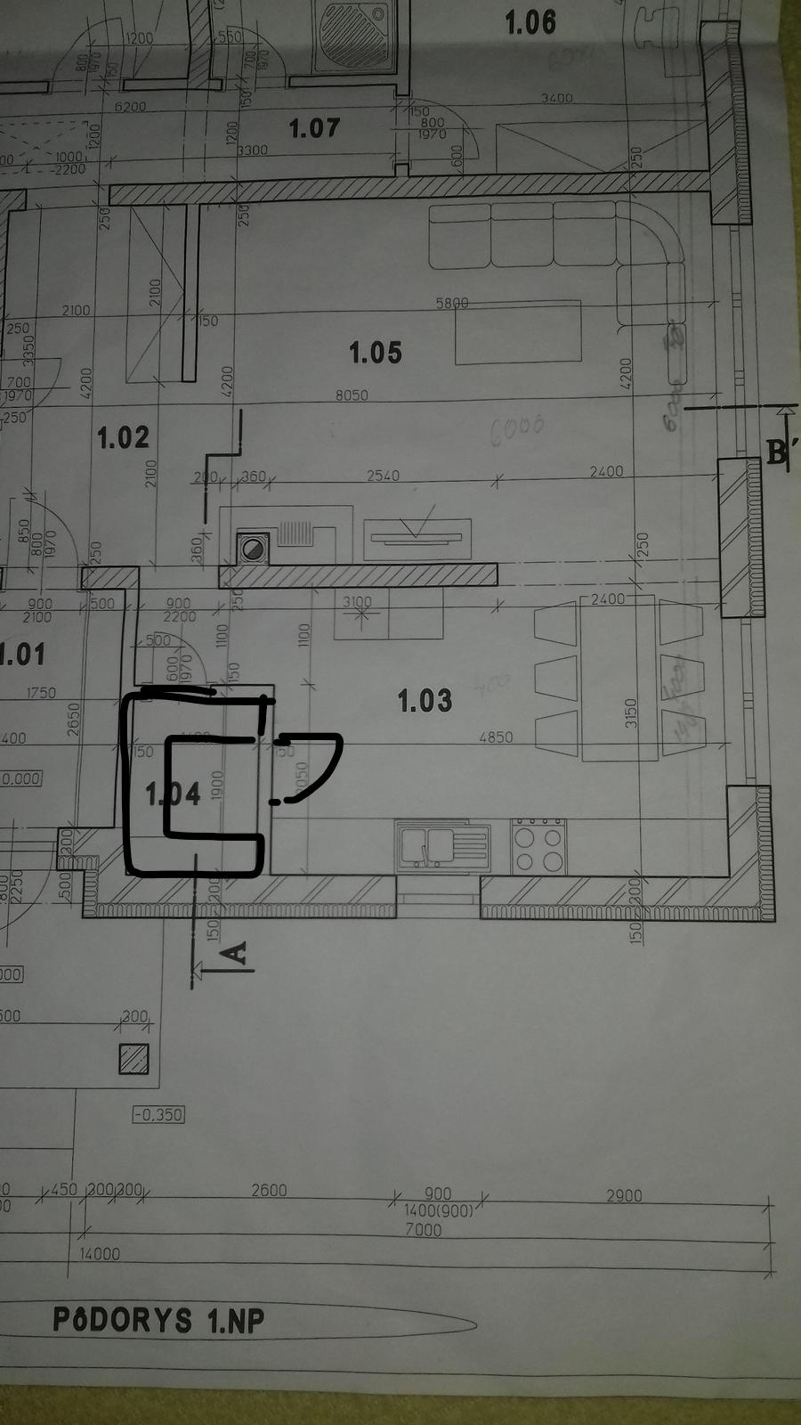

Alebo..
Ďakujem pekne 😉 viac hláv viac rozumu 😆
@ivanadu vedľ kuch linky
@jiri_m som za prostredné riešenie, dvere odsunuté od linky, pri ktorej by mohol niekto iný nejakú činnosť vykonávať a bránil by tak vstupu do špajze..vysoké poličky by stačili aj do L :)
Jednoznačne dvere vedľa linky a keby boli zasúvacie tak by to bolo pri bežnom používaní ešte praktickejšie. Viac miesta, priestoru na veci. :-)

Čo konkrétne ti vadí na tom pôvodnom mieste pre dvere? Keď chceš tak si ich daj z boku :) Ak sa vám tam nebudú zmestiť tak skúste tie posúvne dvere :)
@ivanadu máš len dve možností. Buď necháš dvere tak ako sú, ale sa viacej nabeháš keď niečo budeš potrebovať zo špajze alebo si ich dáš ako ti radia aj ostatný že z boku a dáš zasúvacie dvere
