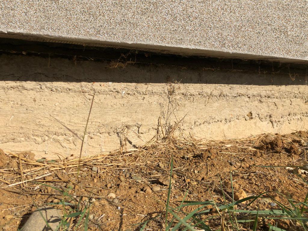

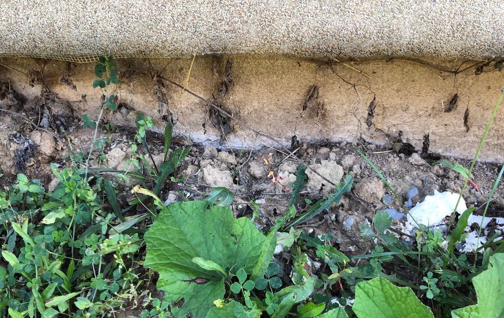

Ahojte! Sice sa sluzobna cesta natiahla, ale podarilo sa mi na dialku ziskat aspon 2 fotky. Co teda s tymto? Dakujeme
Ahojte! Je to z tych obrazkov jasnejsie? Ak to teda spravne chapem, na tie obnazene casti mam dat sika igolflex 101, na to nalepit XPS az na styk s EPS, nechat to zaschnut a cele to zasypat hlinou az po eps (sokel)? Ako som uz vyssie pisal, tak to nie je vsade v rovnakej vyske. Aby to bolo vsetko na rovnako a vsade zaizolovane rovnakym sposobom, tak ak by som to okopal vade tak okolo 20 cm do zeme a tak natiahol xps, tak by to nemalo vadit, nie? Co sa tyka tej drenaze… Ilovu podu tam sice mame, ale nebude to az taka „vyhra“ s tym ilom. Pred nedavnom boli dazde a z domova mi reportovali, ze voda vsiakla, ziadne mlaky okolo domu. Takze teraz ako teda? Dat siku, XPS, nopovku, geotextiliu, strk, drenaznu ruru, zasypem strkom a na vrch zeminu, aby to nepremrzalo? Samozrejme do hlbky, do akej pojde XPS. Alebo sa vykaslat na drenaz a dat iba XPS? Opatovne dakujeme!
