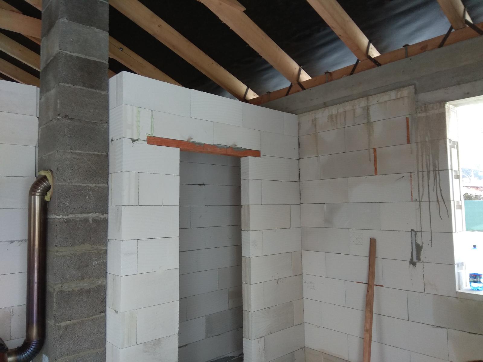

Ytong po mesiaci a pol zakrytý pod strechou. Pre porovnanie, naľavo je priečka, ktorá sa murovala už keď bola strecha. Neschne a neschne. Muselo by byť riadne suché leto aby sa stihli obvodové múry zakryť bez toho aby neoprsali (a to stačí jeden lejak a je to v ritkalovciach). Kto by povedal že takéto múry sa môžu smelo zabaliť do zateplenia a pod omietku ešte pred zimou? S tým siahanim po gramatike súhlas...
