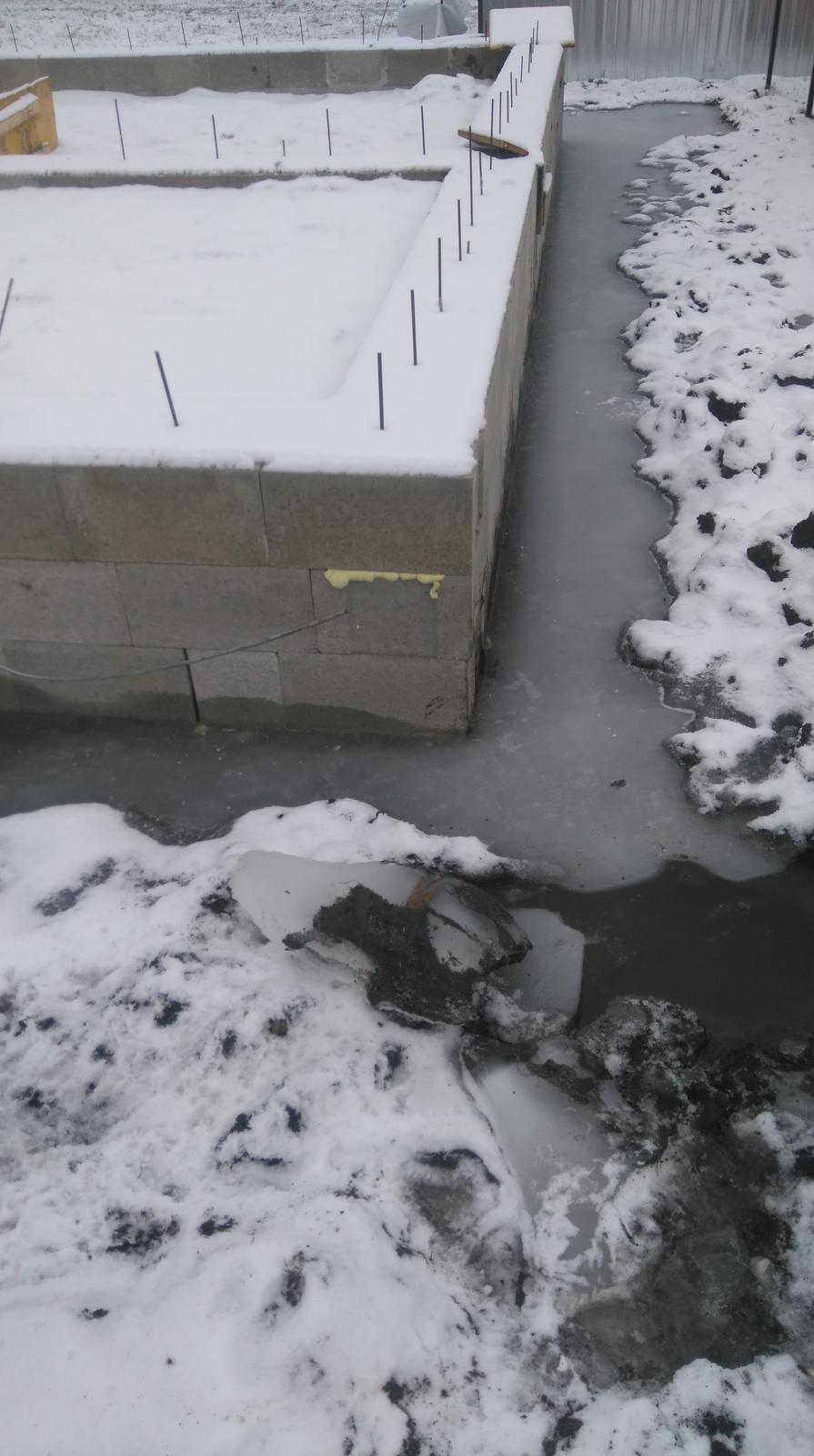

Ahojte, chcel by som sa odborníkov spýtať na radu. Na jeseň som zabetonoval zakladove pasy a nanich aj 4 rady debniacich tvarnic. Plotňu som kvôli počasiu nestihol. Dom je rovinke pod lesom a po dažďoch tam je veľa vody, okolo základov mi voda stojí, keďže sú vo výkope. Nechcem to ešte zasypávať, lebo na jar budem šalovať s XPS a aby som nemusel to potom znova odkopávať. Môže to takto cez zimu ostať? Alebo môže ľad a voda cez zimu nejak značne poškodiť tvárnice? Ak áno, aké riešenie navrhujete?

Dobru treba spravit drenazku okolo jestvujucich zakladov a odvodnit to lebo sa to moze v zime roztrhat poskodit..Po dohode mozme zrealizovat nakolko to robime bezne.
mozno ani nie hneď drenáž, ale spravit vode priestor aby odtiekla...ak to nie je 100%tna rovina, tak len spraviť ryhu/y smerom od domu cez ktoré by voda priebežne odtekala niekam preč....mozno to však terén neumožňuje...mal som to minulú zimu rovnako a nič sa nestalo
@damianfecik skoda ze si skor nespravil ryhy aby voda mala kam odtiect... jednu zimu to prezije. Voda nasiakne do DT a po zamrznuti zacne rozrusovat material..
@miroslav33 hej zima a ani voda betonu neuskodia.. ale kombinacia voda+zima = lad to uz je problem
@damianfecik velmi pekne ti to opisal @richard71 ano voda betonu neublizi, ale voda ked zamrzne, tak dokaze s betonom narobit divy, staci pozriet do hystorie ako roku 218 pred n.l. prekrocil Hannibal Alpy, nemal ani internet ani VS stavebnu, ale mal asi vysoke IQ a vedel pouzit sedliacky rozum, ze kombinacia tepla a mrazu dokazu trhat kamene!!!

@duzu hrubka je hrubka preklep je preklep hrubka je tam jedna nechutna, a ked zamrzne hladina na vode ? to uz nevadi? dlazbu dviha preco? lebo je na zlom podklade a napuchne zem, to je to iste ako ze nasiakne beto vodou a trha ho?? voda v betone tak isto ako voda napr v ytongu ho neznici, 100x sa tu psialo ze ako namocena tvarnica vo vode prezila 10 zim a nic jej neni, toto je to iste, ta kazuz ma kde ten dom tlacit? Sa akoze zaprie o hlinu vela domu a zacne stlacat steny dokopy? Co konkretene ta voda tu akoze spravi?
Betony v dopravnych stavbach su ine ako si davate na domy. Pochybujem ze ten zaklad je odolny voci nasiakavosti,mrazom atd. Pripadne ci si nato niekto dal uz niekedy spravit skusku v labaku. Z akeho betonu su odlievane betonove tvarnice neviem, ale aj keby boli odolne mrazom tak sa pocitaju rozmrazovacie cykly a nie ci je to trvale zamrznute mesiac. Videl som uz spustu plotov zo zalievanych tvarnic,kde uz bolo vidno vypln pretoze to tvarnice roztrhlo a odpadli. Nic to nemeni natom ze to jednu zimu vydrzi bez problemov a ked nie je osalene nieco ine tak sa stavbe nestane nic.

@sysell voda nasiakne do tvarnic (porami, prasklinkami apod.) tam zamrzne a zvacsi svoj objem co sposobuje praskanie samotnych tvarnic. Tak tu prosim nebluzni o zamkovej dlazbe a podobne.
@dzamino a dlazba ploty a ine betonove prvy nenasiaknu vodou? povec mi, mam betonovy plot 30 rokov a ano je zvetrany ale stale zije, preco panely co su to na zemi 30 rokov a stoja vo vode su stale a tona nich stoji voda ok? Ako to ze plotove tvarnice a su mokre prsi na ne a potom zas mrzne a ziju? nehovirim ze dlhohobe posobenie nema desktukcny vplyv ale hovorim ze to co na je tej foto je upne nic a celu zimu toprezie bez akehokolvek problemu. @richard71 pisal som tebe? dokonaly pisal o trhani zakldlaov a dry ze tam traba rovno drenaz lebo z toho ma kseft
@damianfecik túto zimu to prežije bez ujmy, nerob si stresy.
Ďakujem pekne za rady :) Beriem to tak, že jednu zimu prežije a nebudem to riešiť.
