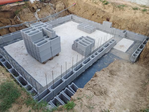

Ahojte, chceli by sme pohnúť so stavbou a pokračovali založením základov z debniacich tvárnic. Zajtra bude počas dňa -1 a v noci -7. Nepýtam sa na zalievanie betónom iba na lepenie DT-čiek na základové pásy. Majster ktorý nám to príde robiť tvrdí že je to OK. Poraďte čo by malo byť dodržané ak to ide aby som poznal riziká a prípadne sa tomu vyhol ak bude nutné. Ďakujem za odpoveďe.

@robbie_jarrek lepil som DT aj ja. Aj na základový pás/malta/, aj samostatne ďalšie rady /Kleber C2T/. Takže rady čo tu čítaš, že to nieje majster keď to lepí, nepočúvaj. Zalepené sa to nikam nepohlo, nedávali sa kadejaké kajlíky a kamienky na vyrovnanie, nebál som sa toho chytiť, nebál som sa liať naraz 4 rady pumikom, aby mi to neposunulo ako známemu...

@robbie_jarrek U nas dnes susedovi betonovali zakladovu dosku. Zatial je "len" -5, secko v pohode sefko 😄 Ja by som to nelial ani do salungu teraz, nieto na dosku...ale sak normy su tvrde, cas tlaci, aby sa potom v dobrom pocasi mesiac nic nerobilo.... 😄 Ak teda nejdes aj odvazne betonovat, co ti pomoze nejake lepenie DTciek, ktore sa normalne skladaju nasucho a naflakaju to tam za par hodin pred betonazou? @megdesign ja som zalieval aj 6 radov DT, treba koleno na pumik a skor su nervy, ci nestreli, ako ci sa neposunie. 😄

Za beznych okolnosti sa DT nelepia. Ja som lepil 1rad na kleber, ale zalieval som to naraz z platnou. Takze som usetril za pumpu. Pri viac radov by som to neriskoval.
@palo18 čiže keď som spravil to, že som ich lepil, aby som ich nemusel kajlíkovať, podkladať kamienkami a neviem ešte čím, som podľa teba spravil zle? Áno. Bola to robota navyše. Ale určite to bolo stabilnejšie pri zalievaní, ako nasucho poukladané a popodkladané... Inak, ja som si to lepenie nevymyslel: https://youtu.be/SdrunEMZIpQ

@megdesign Ja som raz lial 7 radov naraz.Mal som zlý prístup,nebolo možné liať na dva krát.Tvárnice uložené nasucho a dokonca pozor!Hadicu z pumpy som mal položenú na tvárniciach.Nikde nič nepohlo,nepuklo.A to boli tvárnice nevyzreté čo išli rovno z fabriky ku mne.Celú pivnicu (160m2) mám odliatu na dva krát.Tak isto nasucho.Neviem aké kamienky kde kto podkladá.Ak vyrovnáš prvý rad,už len kladieš ako lego.Ak si nevážiš svoj čas a peňaženku tak si to u seba kludne tak lep.Ale neraď tu druhým hovadiny prosím ťa.
@megdesign nespravil si zle, jedine tá zakladacia malta. neviem či je to ok. Ja by som určite zakladal do zavädnutého betónu a nie do zakladacej malty. Nepozeraj na americké videá keď chceš diskutovať na Slovensku. Vo FR sú DT napr. uzavreté a kladú sa uzavretou stranou navrch, čiže ostávajú duté a nevypĺňajú sa betónom. A teraz čo? Svet je guľatý a to čo sa robí tu sa nerobí tam a naopak.
@megdesign na tych videach klasicky muruju z betonovych tvarnic a nezalievaju. Ale samozrejme lepenim DT nic nepokazis, ak ta to bavi 🙂
My sme zalievali opornu stenu v pivnici a ta mala 12 radov a 12.5m sirku robilo sa to postupne velkou miesackou (za 2 tyzdne hotovo) ale ukaldali sa len na seba bez lepenia samozrejme zelezo a sem tam nejaky kail. Ono dolezite je aby to bolo vo vertiklanom smere v rovine. Z vrchu to tak ci tak vyrovnas platnou..

Ked na to nacape styro, tak co rozhodi/odskoci nelepene vyrovna na klebri/pene pri lepeni dosiek a fajront. Pokial su ale na pohlad DT pekne a chceme to nechat ako final (napr, oporny mur) tak s tym lepenim to neni marne. Ja som to nerobil a pumpa to trosku rozhrkla a proste neni to ono. Keby som to klebroval, dalo by sa s tym vyhrat do totalnej roviny. Takze je to otazka situacie a ciela, nie "spravneho" postupu, myslim si.
Netreba nic lepit, proste ked najdem prasknute DT tak ho nepouzijem, ak chcem mat istotu, staci ich klast na pur penu. Pri pouziti pumika sa pouzije S nastavec a pumpar to proste nepusti na plne gule a v klude sa zaleje i viac ako 6 radov, podla mnozstva zeleza, sirky DT a hustote zmesi.
