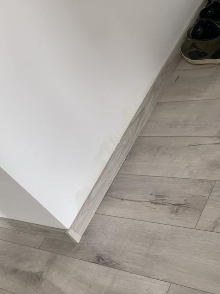

Dobrý deň, prosím vás bolo to tu milión krát písané no potrebujem radu. Dnes som si všimla, že nám vlhne stena zospodu. Je to v predsieni, hneď za stenou je práčka a ventil na vodu. Môže to byť kvôli tomu, že keď som prala, tak som dala tlak vody na maximum a niečo prasklo? Doteraz sme takýto problém nemali, bývame presne týždeň, doteraz to tam nebolo, až dnes ráno a včera večer som spustila práčku. Máme ceresit, mám to dať pri to aby to nasalo vlhkosť? Volať vodárovi nech to pozrie? Stena je pravdepodobne nosná. Do firmy, ktorá nám to stavala som už písala. Kúrime asi 2-3 mesiace a doteraz to tu tiez nebolo. Ďakujem za rady
Neviem kde sa dal ten tlak na maximum, ale potrubie a spoje sa skúšajú na vyšší tlak než prevádzkový. Ak sa to objavilo teraz, môže to byť súvis s tou pračkou - nepoužívať ju pár dní a keď bude fľak rovnaký alebo menší, tak to bude asi odpad. Ak sa nikde v dome nepoužíva voda a na vodomeri by stále ukazoval odber, bude to napojenie a možno spoj nástenky za omietkou. (Ak je to veľmi malý únik vody a náhodou by netočilo kolečkom, tak dlhšie nepoužívat vodu napr. cez noc a pozrieť stav večer a potom ráno). Pri práčke je obklad alebo omietka? Že či je aj z tej strany fľak. Pokiaľ je tam obklad, pozrieť či nie sú špáry tmavšie a teda mokré. Ale vodár skontroluje aj aj asi.
@verca311 Ak máte vodoinštaláciu spravenú dlhšie, a fľak sa objavil až po praní, tipoval by som to na defekt odpadu z práčky (chýbajúce tesnenie, prasknutá HT rúrka...). Ak na zemi pri práčke nevidíte vodu a z práčkového ventila nekvapká voda, bez vodára sa nezaobídete.
@milanpl ďakujem veľmi pekne, za práčkou, lde sa otvára prívod vody, tak ten ventil je mokrý, čiže asi chýba tesnenie alebo je to zle utiahnuté a zato to tečie. Za práčkou je obklad. Zmizne to prosím vás keď pri to dám ceresit, aby to natiahlo vlhkosť a dáme tesnenie?
@marsdm ďakujem za odpoveď, asi to bude to práčkou, zle je napojená na prívod vody lebo aj ten je mokrý. Dáme tam tesnenie a malo by to byť dobre, ako písal @milanpl. Tak mi povedal vodár, lebo už som ho zalarmovala 😁
@verca311 Za peniaze, ktoré stojí Ceresit zaplatíte vodára 😉 Investujte radšej tam, kde to má zmysel.
@verca311 keď už nebude zatekať, vyschne sama tá stena. Ceresit je skôr na vzdušnú vlhkosť než na vlhko v konštrukcii. Keď sa dá, lepšie je tú lištu dať dole, nech je stena aj dilatačná medzera popri stene viac odhalená. Ventil je iba orosený alebo je tam vidieť aj voda alebo vlhko?
@marsdm aha jasne chápem. Je mokrý, keď som ho chytila tak je tam voda na ventile. Tak som hneď vypla prívod vody. Nebudem pár dní prať (ešte máme opraté veci, sme tu týždeň aj s cestou 😁) a uvidím či sa to nebude zhoršovať ale nemalo by sa @milanpl už som ho zalarmovala….ale preistotu som tam dala aj ten ceresit
