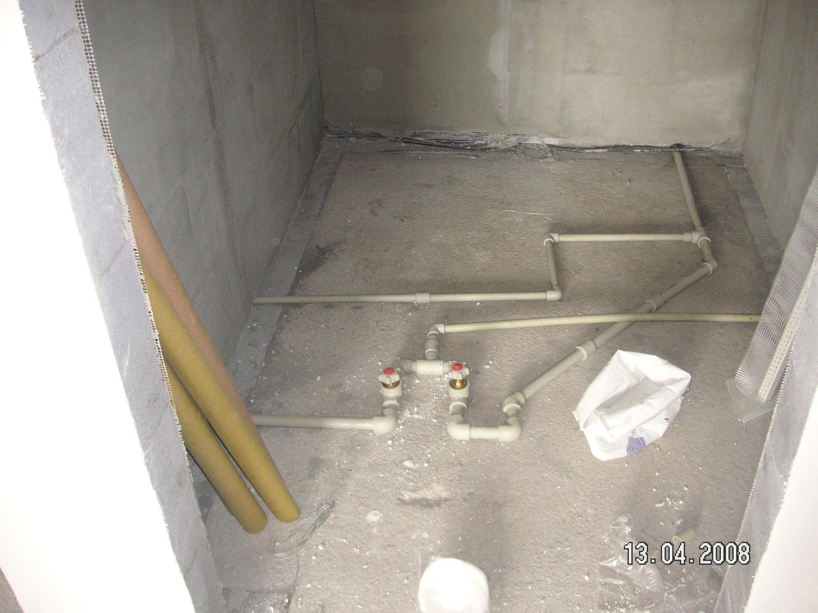

@ladajaskva To je vodovodne potrubie v kupeni pekna robota?Firma sertila na halierovych polozkach a vysledok je podla mojich zisteni dost vazny preto sa zapodievame myslienkou postavit si iny dom a toto si nechame ako technicku budovu neni som si isty ci to bude obyvatelne aj v buducnosti alebo?
@sturm1 všetko je obývatelné. Samozrejme za akú cenu / myslím rekonštrukciu /.Ale ak toto spravila firma , je to na štátny stavebný dohlad , obchodnú inšpekciu / áno aj tá to rieši a má kompetenciu pozastavit výkon podnikatelskej činnosti / a nakoniec samozrejme na súd / vzniknuté škody a náklady na ich odstránenie /. Základy domu sú základy. Ak a tie pokazia tak dakujem pekne.Zavolal by som tam hygienu , ktorá može potvrdit neobývatelnost priestoru / nebezpečné plesne atd. / Ked to zhrniem a poviem to od srdca tak ste v pekných sračkách , a neišiel by som bývat do takej maštale / myslím tým samozrejme nie typ domu , ale jeho prevedenie / a postavil by som si iný.Iste by stál menej času a stresu ako opravit ten stav čo tam je.

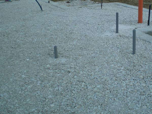

@marco13 To iste hovorim aj ja...Aj ked ti projektanti budu hovorit ze zem je OK a ze sa zhutnuje kazdych 15cm tak sa nedaj a zeminu si radsej nechaj na zahradku.Daj tam bud strk (ja som dal 16-22ku co sa da dobre rozhadzovat aj lopatou) alebo makadam ale to uz musi naberat napr UNC.Samozrejme to treba zhutnit.Uplne najlepsie je ked sa pri dusani polieva vodou-vtedy dobre sada.Nam to vyslo tak ze sme dusali ked prsalo :-)

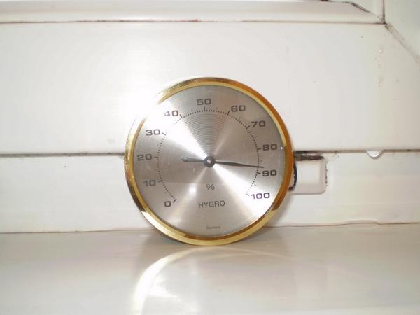

ten pan pr je co zac?Preco tu dava trapne fotky s trapnym vlhkomerom za 10€ v bauMaxe?

to je rozvod vody alebo podlahove kurenie ked je tam tych trubiek tak vela :-D
Jesus-kristus... To co za odbornika toto zpachalo?

@mcdog pr je asi somár, že aj na vlhkomere z baumaxu vidí 90% vlhkosť, totálne "zarosené" okná a nemyslí si, že je to vzlínajúca sa vlhkosť z nezaizolovaných základov.

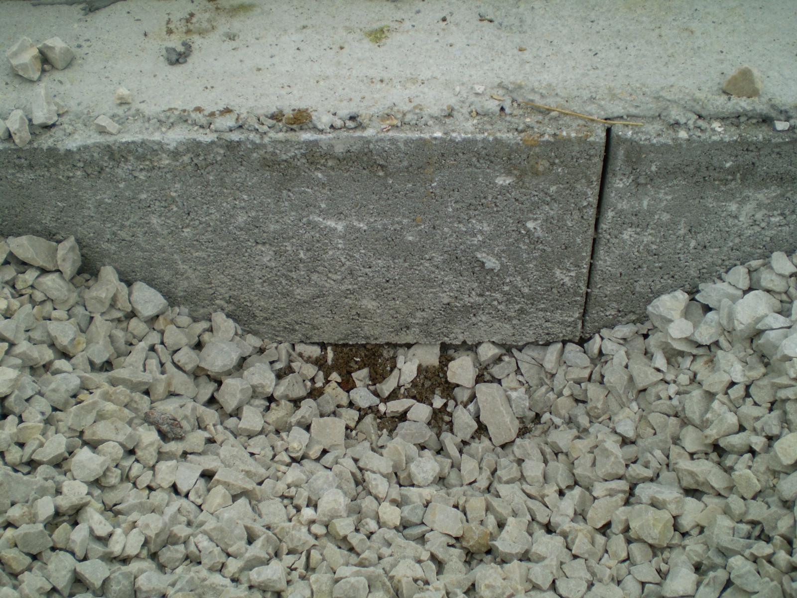

@sturm1 Píše sa rok 2012 a dom máte po kompletnej rekonštrukcii a škoda, že ani jedna tá plesnivá stena nejde popri vodovodnom potrubí. Základová doska je komplet suchá - ďakujem za odfotenie :-) Štrk a fólia pod základmi fungujú zjavne spoľahlivo, keď ešte rozbijete deku, vyšklbnete fóliu, odhrabete štrk a nasypete do otvoru hlinu, už to naozaj bude vyzerať celkom ako neodizolované. Do série Vašich zátiší to bude pekne pasovať.
@mcdog Júj, spomenul som si, bolo to kúpené v obi v Hodoníne. 9,50 po prepočítaní. ;-)

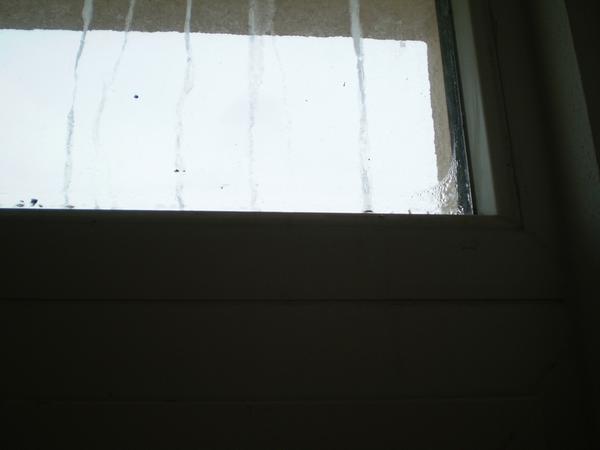

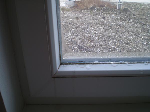

pan pr:opytam sa vas jednu osobnu otazku...pevne verim,ze mozem...tak idem na to.(bude ich viac) Vy ste naozaj taky hlupy?Alebo sa iba robite? Niekto tu riesi nekvalitne prevedenu robotu firmy (asi nanestastie vasej) a vy tu davate fotky z vlhkomerom.A co ked je rosa?Ja mam doma tiez zarosene okno prave teraz a v izbe je 35% vlhkost...jedna vec je zrazanie a druha vec je celkova vlhkost vzduchu v objekte.A tretia vec je fuseracky postaveny dom.... Za toto by sa hanbil aj spity Jano z Hornej-Dolnej.
@sturm1 ako pozeram tie fotky, tak to je na zaplakanie ta kvalita, to mas terovy papier pod stenami namiesto 2x IPA? A pod tymi rozvodmi vody vobec nebola ziadna hydroizolácia? Pozatvarat taketo firmy, vsetky, lebo len klamu ludi.... Ten rozvod vody je robeny z odpadu a z materialu, ktory sa pouzival este za Marie Terezie, myslim, ze aj ona mala v tej dobe kvalitnejsi :-)

@sturm1 tak ako som napisal, nemas tam celoplosne natavenu 2 x Ipu, ale nejake kusky izolacie len pod stenami
@ladajaskva @petinko1982 @fabo123 @sturm1 @mcdog Zhrniem to pre všetkých: ZA VLHNUTIE V TOMTO DOME NENESIEM ŽIADNU VINU. A za tým SI STOJÍM. Áno, pod murivom je položená lepenka. Bodka. Hydroizolačná fólia je pod základovou doskou, aby bola odizolovaná už tá. A pod ňou mimochodom poriadna vrstva lomového štrku zmiešané frakcie 8-16 a 16-32. Takúto koncepciu navrhol projektant a takáto bola dodržaná. A bez najmenšieho problému funguje na X ďaľších domoch. Dokonca aj na dome, ktorý má priamo pod základmi jarok podzemnej vody. Nikomu nič nevlhne. Tiež viem dať bez problému kontakt na ďalších zákazníkov - povedia či im niečo vlhne. Čo je nad základovou doskou je z hľadiska izolácie proti zemnej vlhkosti pri takomto systéme izolácie bezpredmetné. Iný systém, než na aký ste zvyknutý a? Preto je zlý? Nechcete sa živiť projektovaním stavieb? Toto by si netrúfol bez prezretia projektov, realizačiek a sondáže ani odborník na hydroizolácie. Ale tu je odborníkov pozerám hŕba. Vlhkosť január 2009 - vetrané, kúrené - nami. Tiež mám foto, žiadne rosenie, primeraná teplota, žiadne plesne. Február 2009 - non stop vypnuté kúrenie, zatvárané okná kúpené tablety ceresit / na odstránenie tak 5m3 vody z poterov, omietok, malieb.... Marec 2009 - rosenie okien, dverí, parapetov. nekúrené, nevetrané. Máj 2009 - 90% vlhkosť /mení na tom niečo možno stotinku nepresný obyčajný vlhkomer? Extrémne nepresný určite - 85% už by bolo v pohode?/ Okná doslova zatečené, objavujú sa plesne. Domácim ide po niekoľký krát výzva - vetrať, kúriť. Koľko vlkosti natiahne ceresit 10l, 50? A zvyšná voda? Je v dome, cucajú ju priečky, omietky a sadrokartón. Všetko, čo je v otvorenom priestore. Deka je odizolovaná a čuduj sa svete - je suchá. Minimálne 2 roky je stavba nevetraná a nekúrená. Ak namoknutý sadrokatón nepadol, je to zázrak. Ale na chybe bola určite zatekajúca strecha, komín... Tak sa vymenila, aj okná, tie boli určite tiež zlé, veď boli od nás. Vlhkosť a plesne ďalej? Zlá je aj podlaha , základy, treba to rozsekať. Voda je klikihákmi - dodžubaná samozrejme - len škoda, že nikde ani neslzí. Zato vlhne podlaha nad ňou - žeby tam bolo menej izolácie a pri tej teplote a vlkosti by tam bol rosný bod? Temperované na koľko 18, 16, 14 stupňov? Aké prekvapenie, že podlaha v tých miestach je studenšia než inde? Ale tiež je zvláštne, že nikto nič nereklamuje. Ani jediný list za viac ako 4 roky. Len rôzne narážky na všetkých možných servroch. A postupný záujem asi všetkých štátnych a podobných orgánov, aké tu len máme tiež v celku otrávia. Takže áno, pokojne to môžme preprať verejne, aspoň to bude naraz. Voda - prapodivný návrh som podľa pokynov investorov hneď na stavbe do pôdorysu nakreslil, mám ho podpísaný s dodatkom viesť vodu 50cm od steny - kôli vŕtaniu regálov, skríň v budúcnosti. Potom ešte pár krát pomenené, rovnako ako elektroinštalácia, ale ja som za somára. Mimochodom, pokojne aj hviezdičku pozváram, tiecť nebude. Chyba? Mimochodom fotili ste si to, aby ste ju neprevŕtali. Lepenka položená - je pri danej technológii úplne v poriadku. Riedky polystyrén? Rozbilo ho búracie kladivo? To bude tým, že bol riedky! Fólia - uznávam, chyba, nie funkčná, ale chyba image. Nášho. Súhlasím. Na funkčnosť to nemá najmenší vplyv. Ani na vlhnutie. Nespôsobí žiadnu škodu. Nemá naprosto akú. Ale nech mate všetci radosť na rozdiel od všetkých tu prítomných netvrdím, že som neomylný, že do bodky ukontrolujem každučký detail. Nie je to dôvod dať ma rovno do basy? Hmm? Podstatné si kontrolujem dôkladne. Somarinka občas môže ujsť a ak sa objaví, reklamácie riešime do 24 hodín. Napriek tomu, že sa pána sturm1 zrovna nemilujem, je mi ľúto, ako jeho stavba dopadla. V konečnom dôsledku postupne ničí aj moju robotu. Niečo sa zničí vlhkosťou a plesňami, iné pri "hľadaní dôkazov" že môžeme za vlhnutie a plesne v dome zničí majiteľ. Bohužiaľ. Vlhkosť tam bola extrémna, príliš dlho a keď už sú raz plesne, je to dosť zlé. To je poriadne svinstvo, ťažké sa ho zbaviť. A keďže som pôvodne predpokladal, že toto fórum je na vzájomné rady a pomoc si ľudí navzájom - laikov aj odborníkov tu je jediný možný postup - všetky varianty- ako sa zbaviť plesní a vlhkosti : 1. Vetrať, kúriť. Priečky sú napité ako špongia. všetky priečky nechať voľné - nezastavané. Ak už je napr. kuchyňa a nechcete rozobrať treba nechať aspoň skrinky otvorené. Všetko navlhnuté - lišty atď zahodiť. Oškrabať dočista všetky zaplesnené plochy. Vydrhnúť Savom, následne použiť Biostop. /príklad, sú aj iné značky - ekvivalenty/ 2. Ak nepomôže - oškirabať farbu, kompletne omietku, vysušiť priečky, /obvod v tomto prípade samozrejme sušiť netreba - nasiakavá je len omietka na ňom/ ,nanovo natiahnuť a natrieť farbami odolnými proti plesniam - s obsahom striebra, alebo iných kovov toxických proti plesniam. Vetrať a kúriť. Ak sú priečky príliš navlhnuté, môže byť jediný spôsob ako ich vysušiť špeciálne - nájdete na nete - elektroosmóza, vasati.... Z ničím z toho osobne skúsenosť nemám, našťastie nebolo treba. Veľa šťastia prajem. Budete ho potrebovať. A ostatným prajem radosť z cudzích chýb, pohoršovanie sa nad nimi a masírovanie vlastného ega. Zjavne myslíte že podobné fóra sú na toto. Ospravedlňujem sa výnimkám.

@mio23 Taky vlhkomer som mal doma....najprv ukazoval asi dobre,ale potom stale 80% vlhkost...tak som ho zabalil do mokrej handry a on stale 80%....vsade....takze ta odchylka 5% je naozaj trapna....u nas to po kupe digitalu bola odchylka 50%....
