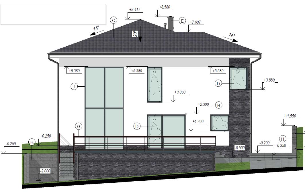

Ten armokos co je spominany vyssie ma byt pod stenou co je na prilozenom obrazku, v projekte je napisane, ze taky armokos by sa mal dat do zakladov pod vsetky miesta, kde sa nad nimi bude nachadzat otvor svetlej sirky sirsi ako 1,5 metra. Na obrazku su vedla seba dve okna sirky 2,5 metra (jedno z nich ma vysku 5 metrov a druhe 2,2 metra). Podotykam, ze cely dom je podpivniceny, takze to co vidite na obrazku ma pod sebou este jedno poschodie pivnice (bez okien). @halnas pokojne som ochotny zaplatit niekomu za realizacny projekt vystuzi, len mi nejde do hlavy ako sa podla toho da spravit vystuz, ked v projekte nie je priecny rez tym armokosom a teda sa neda (myslim) urcit aka ma dlzka stran armokosa. Alebo je to len mojim neznalym usudkom, a robi sa nieco standardne nejakym sposobom, bez toho aby to bolo v projekte napisane? dakujem za odpoved
Doporučujem si dať urobiť realizačný projekt statiky, nestavať takýto dom len na základe projektu pre stavebné povolenie (PSP) alebo názoru "odborníkov". Ideálne statikovi ktorý robil PSP.
