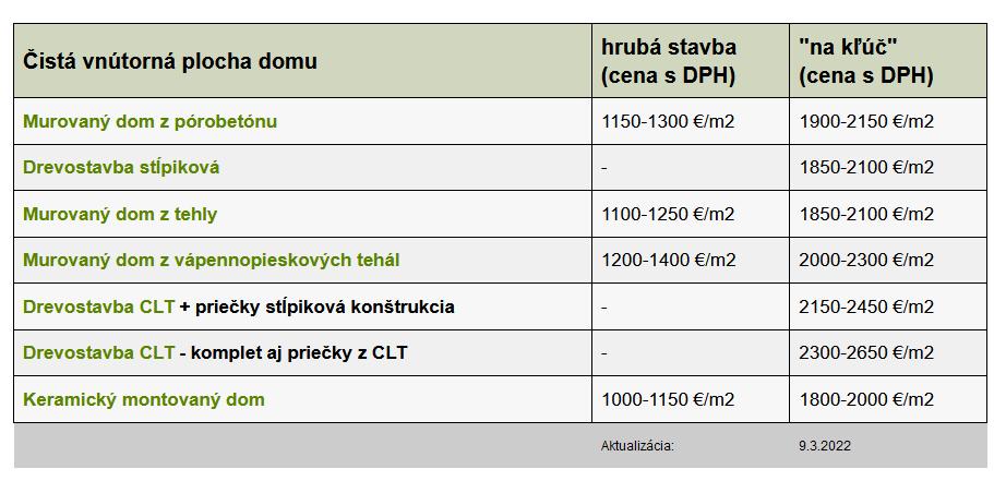

Rataj 1900€ za m2 cistej uzitkovej plochy. Daj si stranku Inardex a precitaj ich blog

@veroni415 najprv si potrebuješ ujasniť koľko m² úžitkovej plochy v dome máš. Na poschodí si do toho zarátala aj terasu...terasa nestojí rovnako ako plocha vo vnútri v dome. Rovnako (ak som dobre pochopila) budeš mať otvorené parkovanie pod prvým poschodím? To tiež nebude mať rovnakú cenu ako plocha vo vnútri v dome. Garáž v dome neviem či je dôvod si myslieť, že je lacnejšia než bežná plocha vo vnútri v dome. Ušetríš niečo na kúrení (ak nedáš), dáš lacnejšiu podlahu, ale potrebuješ garážovú bránu napríklad. K cene za 1 m² úžitkovej plochy sa vyjadriť neviem, ale odporúčam sa držať tej ceny ako je uvedené na stránke inardex. V časoch keď sme stavali my, tak jeho "cena" za 1 m² domu sedela z realitou, ak nešlo o svojpomoc. Nemám dôvod si myslieť, že teraz nie je "v obraze".
@veroni415 čítala som, že k 1.1.2022 počítala projekčná kancelária 1250€/m2 úžitkovej plochy na kľúč ale teraz už sú určite vyššie ceny Posielam link možno pomôže https://www.djsarchitecture.sk/cena-rd
