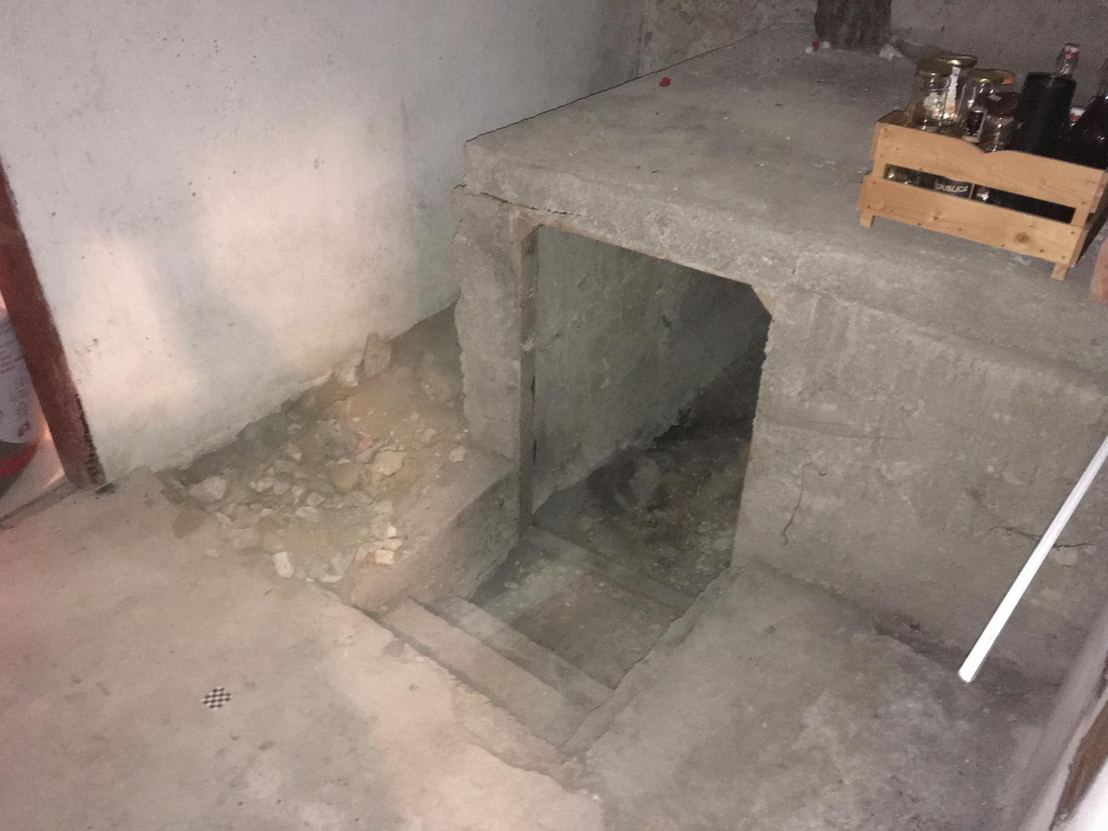

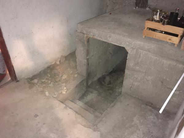

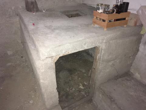

Ahojte, máme v pivnici takú betónovú "kobku" - asi sa tam uskladňovali zemiaky alebo uhlie, ja neviem - viď fotky. Chcem sa toho zbaviť ale keď si predstavím, že to robím búracím kladivom, prvé, čo mi napadne je, že poruším statiku domu. Dá sa taký betón nejako rozrezať?

@petiar Nevyzera to byt napojene na nosne murivo. Skusil by som tam jemne z kraja "podobkat" a uvidis.
@igor256 Ale čo potom s tým? Existuje nejaká pílka, ktorá by mi to porezala na kusy aby som sa toho vedel zbaviť?
@petiar je to postavene z panelov, s domom a nosnymi stenami to nema nic. zober hocijaku zbijacku s >10J a za 2 hodiny je z toho kopa betonu. ak zacnes zkraja, ani sa nenarobis...
@mgx Keď ja sa práve bojím tých otrasov, aj keď to teda nie je napojené na múry.
@petiar nevieš aká doba príde, nechaj to tam, ked tak potom namontujes dopredu vrátka🙂

@petiar otrasy? ten dom to prezije. Jak to nacnes z boku, pojde to samo. Ako ked budes 2 tyzdne dumat nad zburanim tohto (30 minut cista praca), tak toto tam bude este buduci rok. uz to malo byt davno prec 🙂

@mgx Už to tam mám 5 rokov, len sme prerábali obytné priestory - pivnica zatiaľ nie je priorita, ale už sa pripravujem, preto som sa pýtal. 🙂 @Profistavbari naozaj je to na uskladňovanie? Nie je to trochu nepraktické - dospelý človek sa tam musí takmer vplaziť. Teraz som akurát zistil, že okolo tej "kobky", aj pod ňou, pravdepodobne ani nie je žiadna betónová platňa - kopem a vykopem len hlinu a šutre. Ale v miestnosti pred ňou a za ňou je normálne betónová podlaha. Vyzerá to, akoby si niekto robil prípravu na podzemný tunel. 🙂 Dom je z roku 1950.
@petiar niekedy ludia na rozdiel od dneska rozmyslali, chladnicka nebola bezna vec. Zemiaky ktore doviezli na jesen museli vydrzat do jari, preto v miestnosti kde sa skladovali nebola betonova platna, ale len hlina. To zabezpecilo idealnu vlhkost a aj to ze nezmrzli. Ak by si ich nechal na betone, splesneli by. V Liptovskej Teplicke je takychto podzemnych pivnic cely kopec. Svokra ma v garazi zemiakovu jamu bez podlahy, presne z tychto pricin. Jablka a zemiaky vydrzia az do maja.

@mgx Ahaaa, tak teraz to dáva zmysel, vďaka za vysvetlenie! 🙂 Takže pokiaľ to ešte nebude rozbité, uskladním si tam švábku. @palo18 Trápi ťa to veľmi? 🙂
