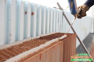

@bejby29 mne zas ten článok hovorí celkom z duše. A to som uvedené názory zdieľal ešte predtým, ako som ho čítal. Tiež je podľa mňa jednovrstvová konštrukcia z tehly absolútne nevhodná na stavbu pasívu.
@bejby29 Mozno je ten clanok ucelovy ale par veci je na nom zaujimavych, minimalne lepenie do peny dryfix je podla mna divne a taktiez skutocnost ze steny komor dnesnych tehal su omnoho tensie. A kedze mate stavany dom novym systemom tak aj z Vasej strany to moze byt hajenie toho svojho...treba povedat ze ak si mam vybrat skor uverim cloveku ako p.Smola ako Baumeister. Nehnevaj sa...

@bejby29 neberte to v zlom, tehla je podla mna velmi dobry a casom prevereny material, ale opat az cas preveri ci sucasne ukladanie tehal do peny, pripadne vnutorna struktura je vhodna vzhladom na zivotnost a zachovanie vlastnosti. Po požiarnej stranke, drevo ma velmi dlhu unosnost pri požiari. Druha vec je ze dnes je jedno ci mate poziar v tehlovom alebo montovanom dome, vybavenie domu (zariadenie - nabytok, dekoracie, koberce, zaclony, atd.) su veci, ktoré vytvaraju dominantne poziarne zatazenie stavby. Pre porovnanie zariadeny dom z 50 rokov z ohorku z cigarety, poziar vznikol cca do 10-15 minut, dnes zariadeny dom (meranie po roku 2000) z ohorku z cigariet zacal interier horiet do par minut, ale po 5 minutach by ste v miestnosti uz nevydrzali, nakolko splodiny z horenia by Vas zadusily. Taktiez pri tak intenzivnej tvorbe splodin horenia uz sa zacina tvorit atmosfera pre flash-over / backdraft vzplanutie (maly vybuch)....vid napr. tu http://www.youtube.com/watch?v=3FJT2Q...
