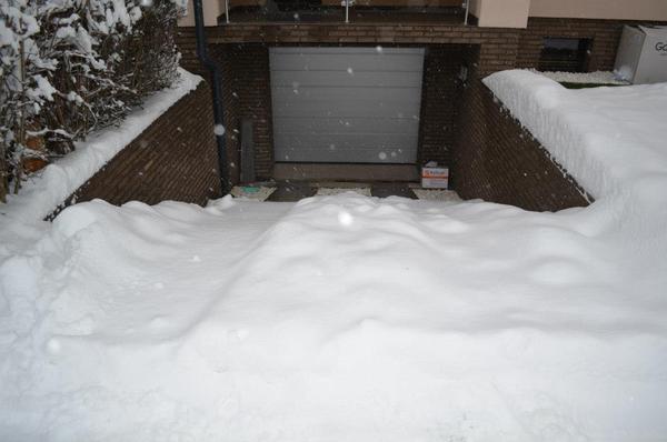

nasla som len toto, je to aj neaktualne, kedze sme potom ten vjazd vyriesili trosku inak, dali sme tam novu dlazbu a pod nu devi kurenie, cize aj keby takto snezilo (co teda takto snezilo len raz), tak z garaze vyjdeme, to odporucam dat pred vjazd do garaze
@tilly mozno blba otazka, ake co to je devi kurenie? Je to elektricke ci nejaka separatna vetva vodneho podlaha/radiator kurenia? Pozeram, ze to klesanie mate riadne. Ja mam Smaxa a ten je dost vysoky, áe zena bude mat swift, tak neviem ci to bude stacit (Ona tam urcite parkovat nebude, ale niekedy ho tam budem musiet dat).
Je to na elektriku. Maju široký sortiment. Od ohrevu okapov po podlahu prip. prijazd pre auto. http://www.devivykurovanie.sk/
@ivantausk elektricke kurenie. Smax a galaxy je skoro to iste, muz s galaxy vojde aj vyjde bez problemov, ja by som to nedala... preto hovorim, ze ak sa da, tak to urob lepsie, mozno tu, keby sa garaz posunula dozadu trosku, bol by vacsi priestor, no neviem, susedka ma feldicku a ona chodi aj do aj z garaze bez problemov, ale uz ma cvik, byvaju tu od zaciatku, my sme dom kupili a zrekonstruovali.
