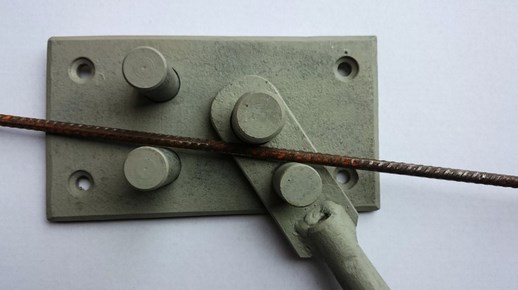

Viete mi niekto poradit nejaky navod ako vyrobit rucnu ohybacku na strmene??? chcel by som si toto nejak pripravit sam....

Brat si to spravil tak, ze podlozku vyrobil z L-profilu 100 × 100 × 180 mm, hrubeho 10 mm. Vyvrtale do rohov diery Ø 8 mm, do podlozky vyvrtal otvory na trne Ø 20 mm a otvor na cap Ø 25 mm. Si to pamatam, lebo som mu pri tom asistovala :-)
