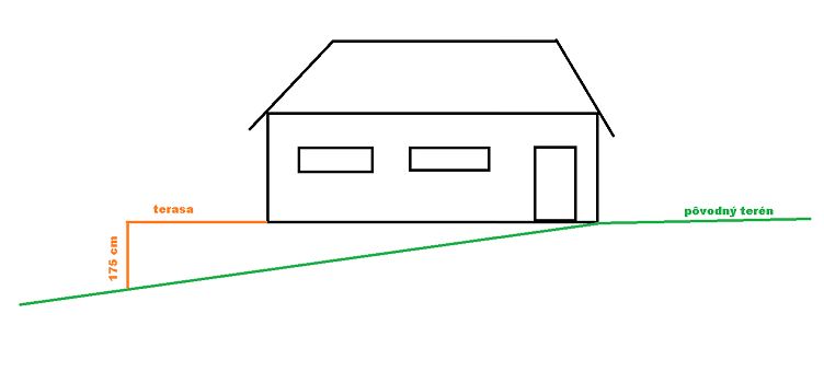

Ahojte odborníci 🙂 mám dilemu (viď. obrázok- je to iba náčrt) medzi terasou a pôvodným terénom mi vzniká rozdiel +- 175 cm... projektant chcel spraviť navážku zeminy a dorovnať to, ja by som bola zato aby sme to vystavali z DT, zateplili styrodurom a mali tam nejakú pivničku alebo úložný priestor pod terasou. Čo vy nato? Myslíte si, že sa podstatne predraží terasa alebo ako inak by ste riešili takúto vec? Ďakujem za rady. 😉
@chilim nieco podobne mame my, polovicu domu sme podpivnicili. terasa mala odskok od terenu, ale dosypali sme zem, aby sa dalo vyjst na terasu bez potreby schodov. takto podobne (toto nie je nas dom) https://www.modrastrecha.sk/blog/katk...
@chilim dufam ze ste si spravili aspon pod pol domom pivnicu. Ak ste tych 175 cm urobili zaklad domu nad terenom a vysypali to nejakym kamenom tak je to podla mna velka skoda, premarnena prilezitost ba az hlupost.
určite podpivničiť.
@robo91 ešte sme len vo fáze projektovania, pivnice sa bojím lebo to bude zas kopec financií navyše a už aj tak máme podľa môjho názoru dom veľký... (dvojpodlažný 15x10 je vonkajší rozmer) + teda terasa a nejaký ten úložný priestor pod ňou.
@chilim nam sa takisto stalo nieco podobne a ja osobne som chcela aby sme to dorovnali zeminou, ale nakoniec ma manzel presvedcil, aby sme to podpivnicili a teraz som nakoniec rada, ze sme to tak urobili
@chilim mam to presne ako ty, nedával som pivnicu. Postupne dorovnam zeminou
@chilim myslim, ze najlepsie by to bolo asi podpivnicit, ale zalezi aj od toho, aky mate stanoveny rozpocet a ci pivnica nebude nad vas rozpocet
Nespekulovat vybagrovat a urobit pivnicu. A nemusis potom robit chlievce okolo domu.
@trixo ja ju ani moc nepotrebujem lebo o 100 metrov ďalej mám babku s dvojgeneračným domom, vedľa dom po dedkovi a veľkú dielňu a rodičovský dom, tiež je podpivničený... nejaký ´´chlievec´´ na dvore mi neublíži keďže rozloha pozemku je cca 1900m2. Skôr som chcela rozumne využiť priestor pod terasou na nejaké úložné miesto na hrable, táčky a pod.
