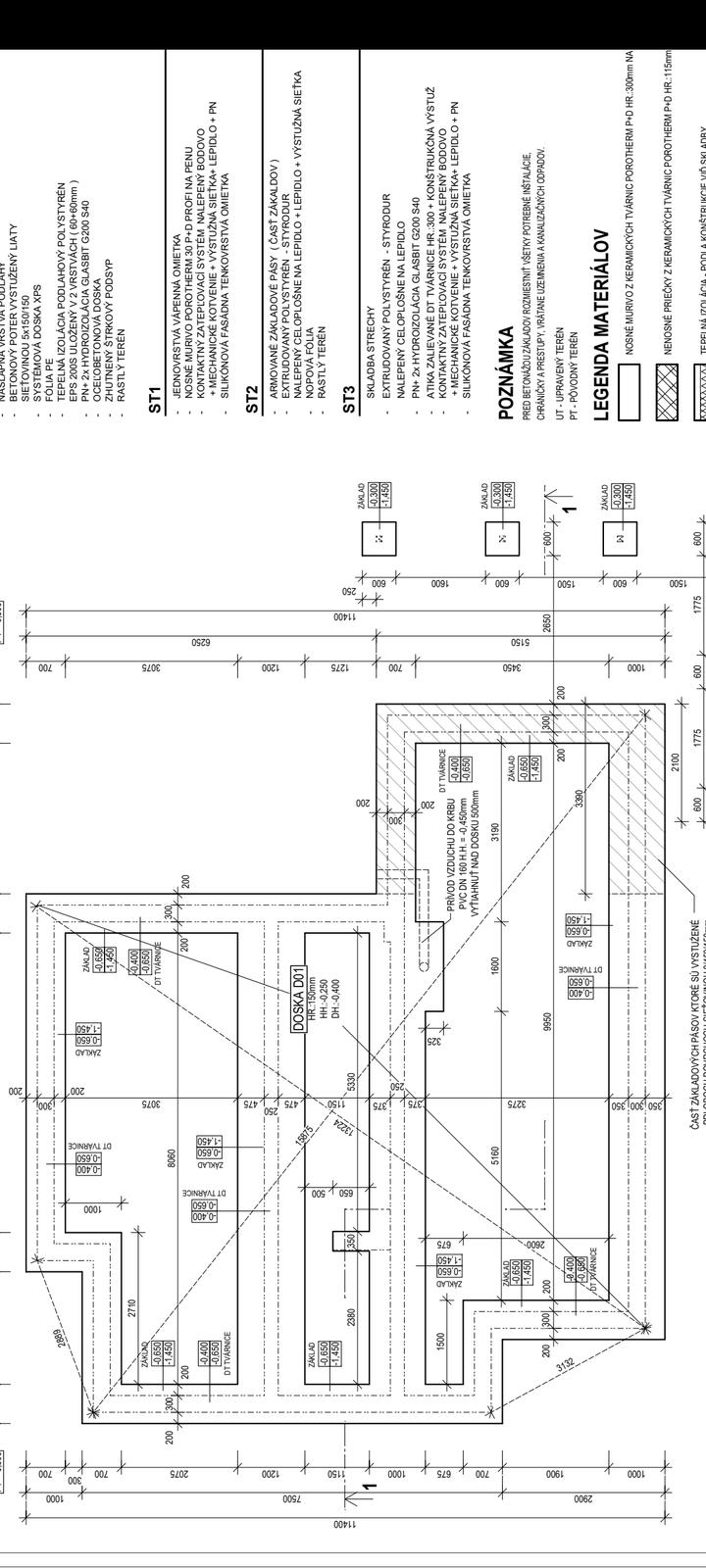

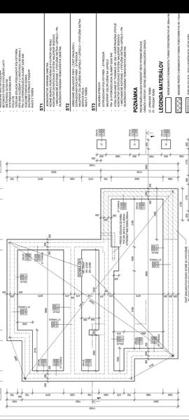

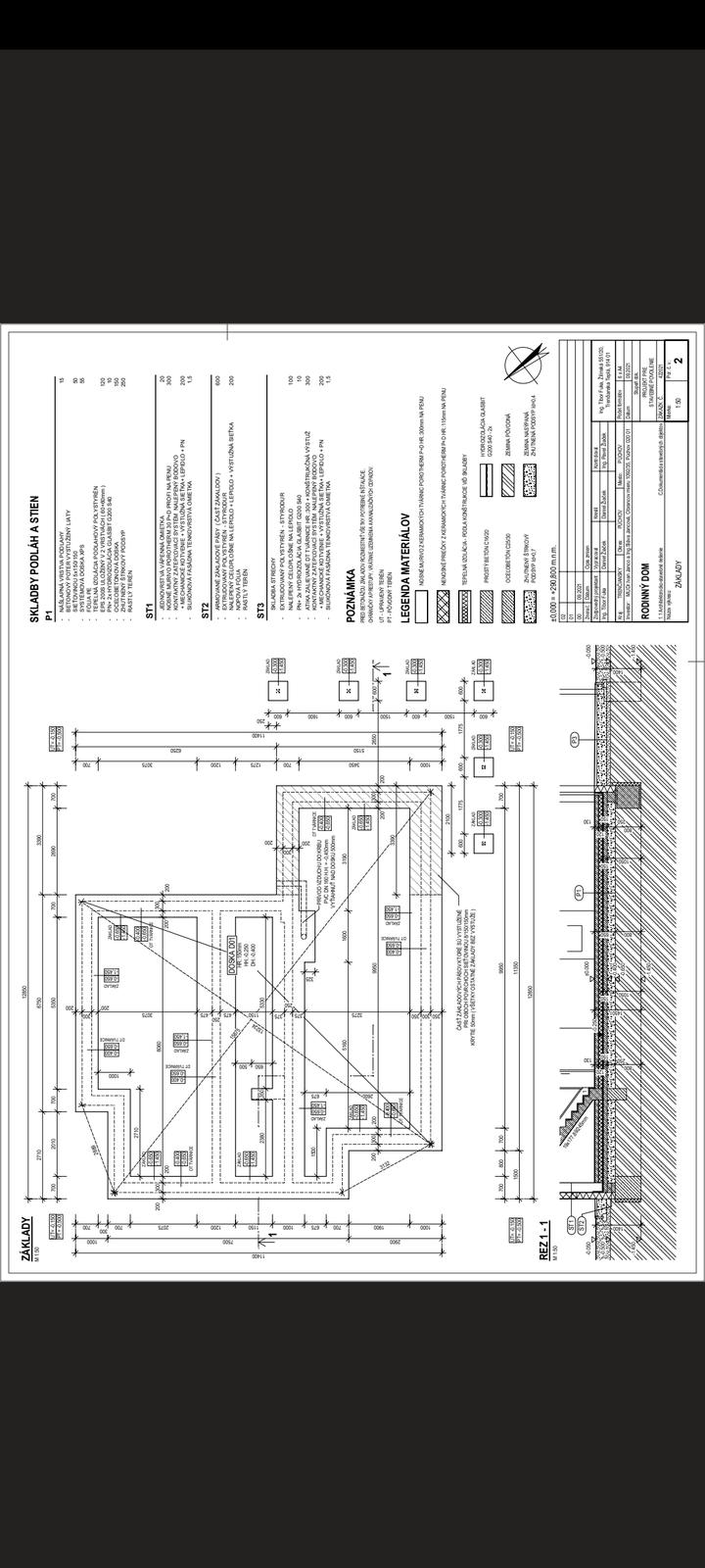

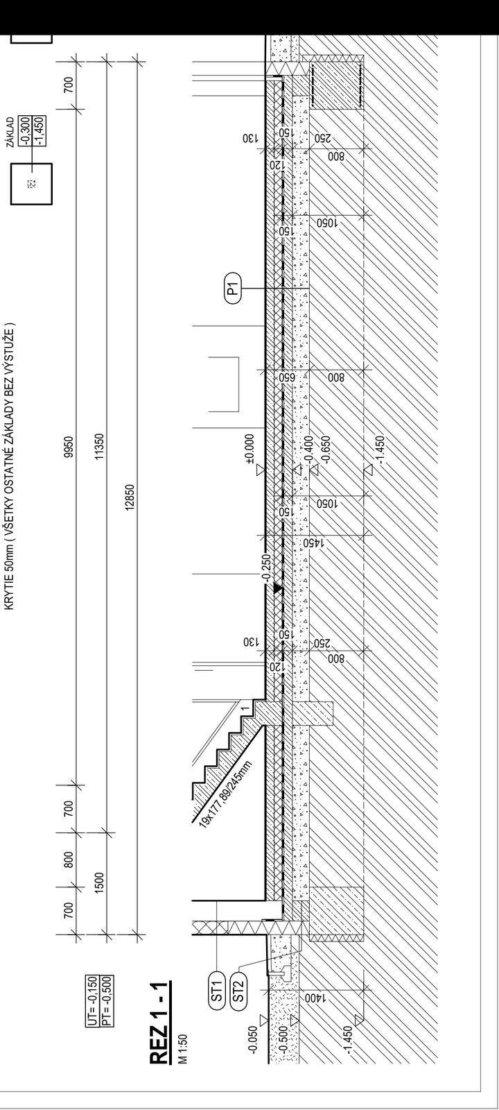

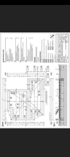

Ahojte, potrebujem poradiť, máme navrhnuté takéto širočizne aj hlbočizne základy... dom bude čiastočne dvojpodlažný, rovna monolitické betónová strecha (asi), v Púchove, cize žiadne velke snehy uz nezazijeme, spodná voda tak v 30m, rovny pozemok,hydrometeorologický prieskum nebol robeny, statik tam nebol a takto to navrhol. Všetci hovoria ze to je tak pod panelák zaklady, strašne predimenzovane... ini zas povedia, že zaklady majú byť poriadne a tam by nespekulovali... chceme pridať jeden rad DT kvôli lepším prestupom kanalizacie, a roxorove tyce do DT ktoré su v projekte neni... poradí niekto skúsený?
@1bubko2 takéto zaklady aj manzelovi statik obcas navrhne... vyskytuje sa to prave pri domoch ktore su ciastocne dvojpodlazne... pripadne ciastocne podpivnicene... Moj nazor... asi dosledok nerovnomerneho tlaku stavby na zaklady...tak aby to vydrzali a nezacal Vam dom sadat nerovnomerne
@1bubko2 toto navrhoval clovek, ktory to neplati a ked tam je*ne metrove zaklady, tak si je isty, ze to bude stacit 😄 takeho projektanta by som do zadku kopol, uz aj kvoli tomu ze tam nebol robeny posudok, teda vychadza mi to tak ze ani nevie na akom podlozi sa stavia, tak tam radsej da zaklady jak pod panelak... taky projektant viem byt aj ja, meter sirka, dva hlbka a dobre bude verte mi 😄
@1bubko2 Hlboké také nie su veď v pôvodnom teréne idú do hĺbky 80+10cm(ostatné je navážka) a na šírku sa sa opýtajte najskôr jeho keď ste si ho zaplatili. Možno by bolo lacnejšie vykopať jamu a pozrieť podložie a na základe toho upraviť projekt. Lebo také široké a blízko seba som aspoň u nás ešte nevidel.
