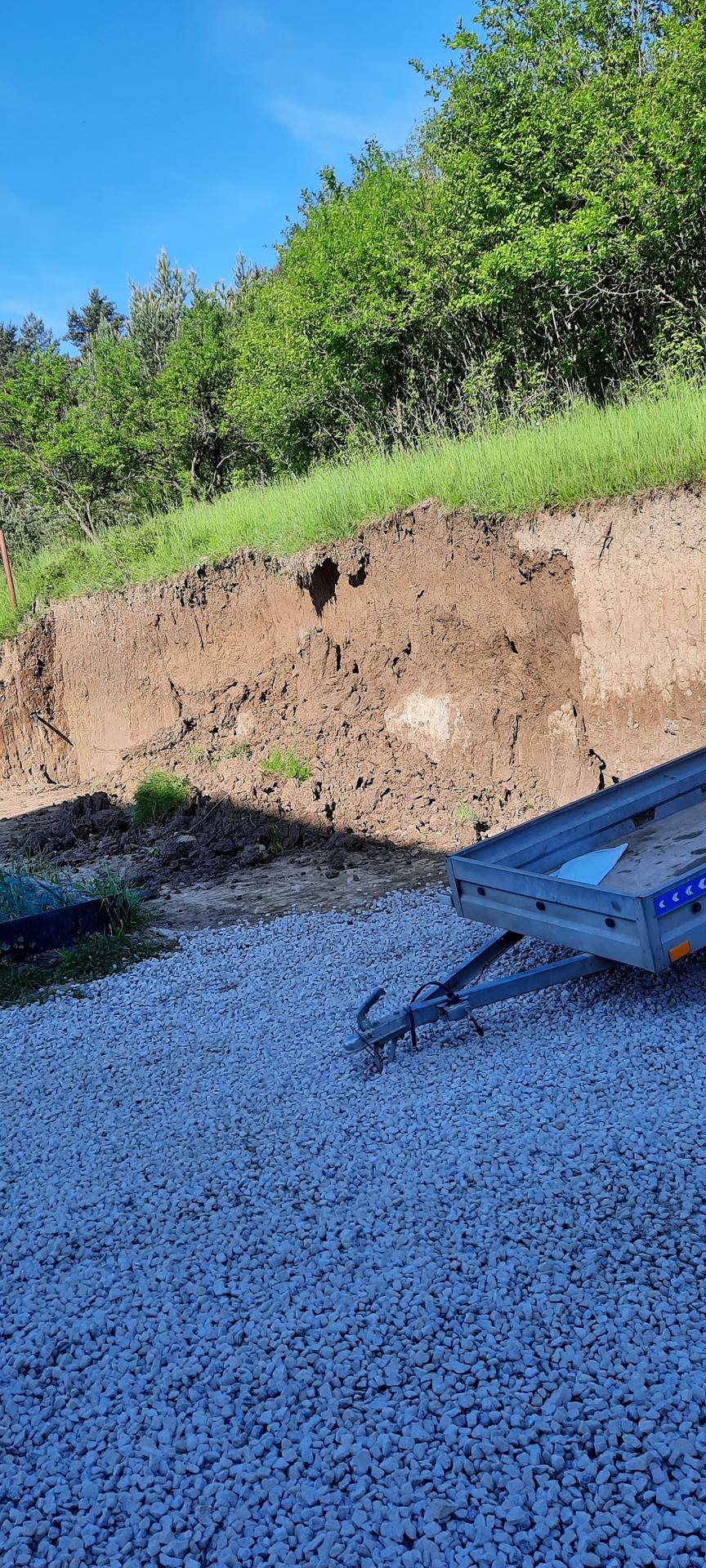

Ahojte mame takyto vysoky asi 2 m breh. Začali sme ho vyrovnavat a chceme ho spevnit .Prosim všetky rady ako ste to urobili .Na foto vidno ako sa nam to znovu zosunulo hned na druhy den
robí sa to aj tak, že na svahu sa vykope ryha do hlbky zárezu + 50 cm. zaleje betónom s výztužou a potom sa zemina odkope. Teraz to urobíter obrátene, ale doporučoval by som aby to nerobili laici, treba na to projekt . Z bezpečnostných dôvodov by som pod svah nepustil ani ľudí , ani stroje, pretože tam ešte treba základ ako protiváhu opornej steny. Keďže zásah je už urobený, treba ho ešte odkopať tak ako sa zosúva, postaviť múr a potom zasypať. Podrobnosti v projekte.
Ten základ tam bude s najväčšou pravdepodobnosťou potrebný aj pri vykopaní ryhy do svahu. Musela by to byť pomaly skala, keďže moment klopiaci pri 2m múre a hĺbke v zemi 0,5m bude až 4x vyšší ako moment vzdorujúci.
Pozrite si aj našu stránku s múrmi, ktoré majú zeminu v zásype vystuženú geomrežami. ľudovo povedané sú to akési kotvy v zemine, ktoré držia svah. Niektoré typy týchto múrov nepotrebujú ani základ. Sú síce výhodnejšie tam, kde netreba odkopávať zeminu za oporným múrom. Pri takomto zárubnom múre však vzhľadom na to, že zemina na foto vyzerá dobre ťažiteľná by to nemal byť žiadny problém. Niektoré múry musia mať základ do nezámrznej hĺbky tak ako klasické múry. Väčšina však potrebuje iba vystuženú plošinu zo štrkodrvy pod úrovňou terénu. Jediný problém môže byť, ak ten kolík na obrázku je hranica pozemku - kopať by bolo treba na cudzom pozemku.
