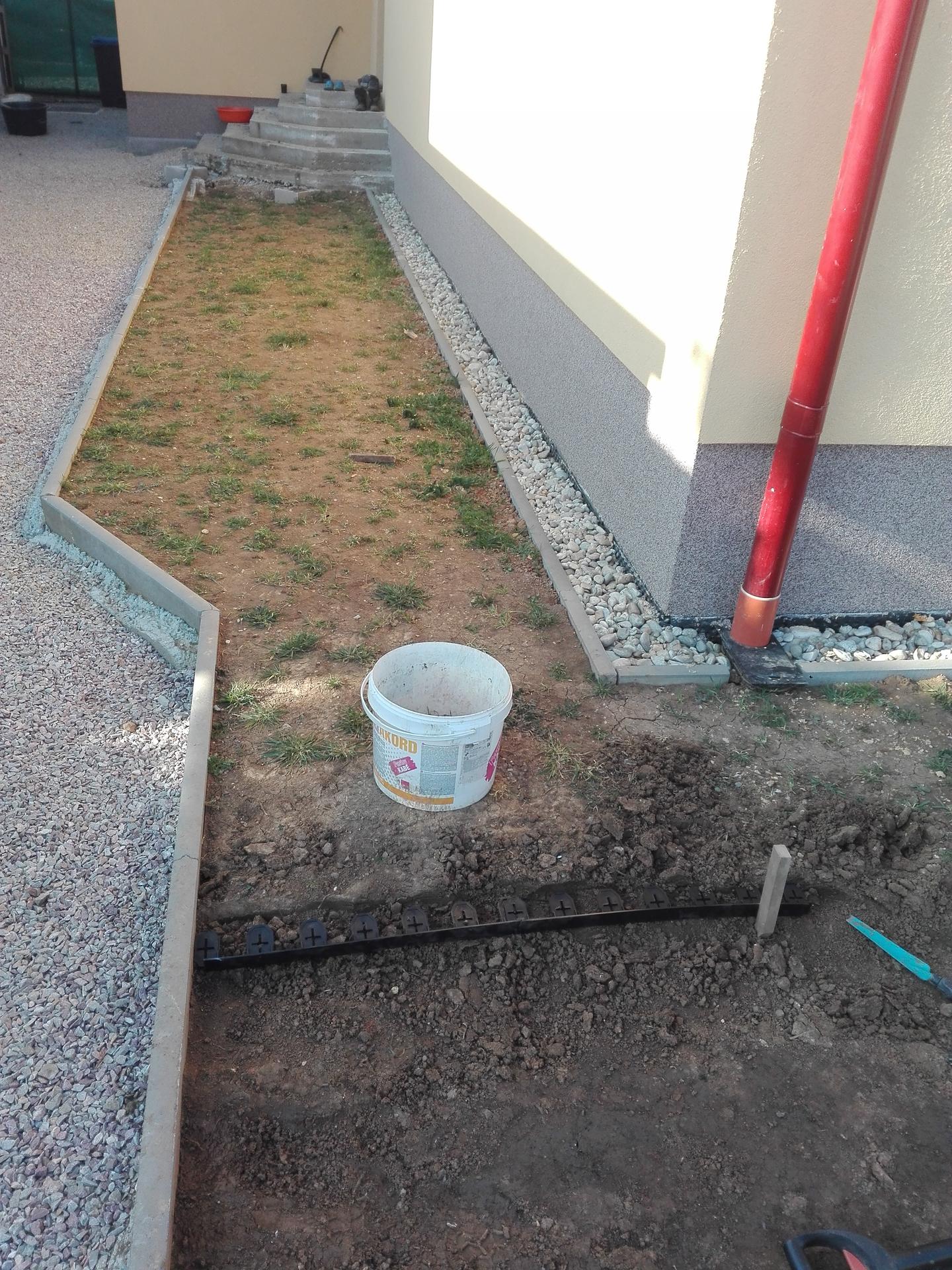

Ahojte, v programe od Gardeny som si navrhol zavlahu travnika ale pred domom mam taky pas 1,6 x 7m, z jednej strany budu kricky, z druhej pod oknami jarne kvety narcisy, tulipany.. program mi tam ale nevie dopasovat zavlahu. Potiahnem tam aspon hadicu v zemi a poriesim ako nadzemne zavlazovanie? Viete nieco poradit? Robim akurat chodnik, tak by som hadicu zakopal ak sa da poriesit nejaka zavlaha k tomu pasu.. dakujem za napady
aj tak tam potrebujes nasadit nieco co sa vysporiada s tymi tvma betonmi co su naokolo. Ja by som radila nejake vapnomilne a suchomilne skalnicky, trava tam bude zivorit ani ju nevykosis, ine kvety by sa tam tiez trapili. A to potom staci zaliat raz za tyzden hadicou ak nebude prsat. Alebo tam daj kvapkovu zavlahu, ale tie vapnomilne rastliny tam potrebujes tak ci tak
@vlado0991 Však daj poloblúkové sprinklery k domu tak, aby sa prekrývali. Bude ti to síce polievať aj betónový chodník, ale veď to nevadí, chodníku to neublíži.

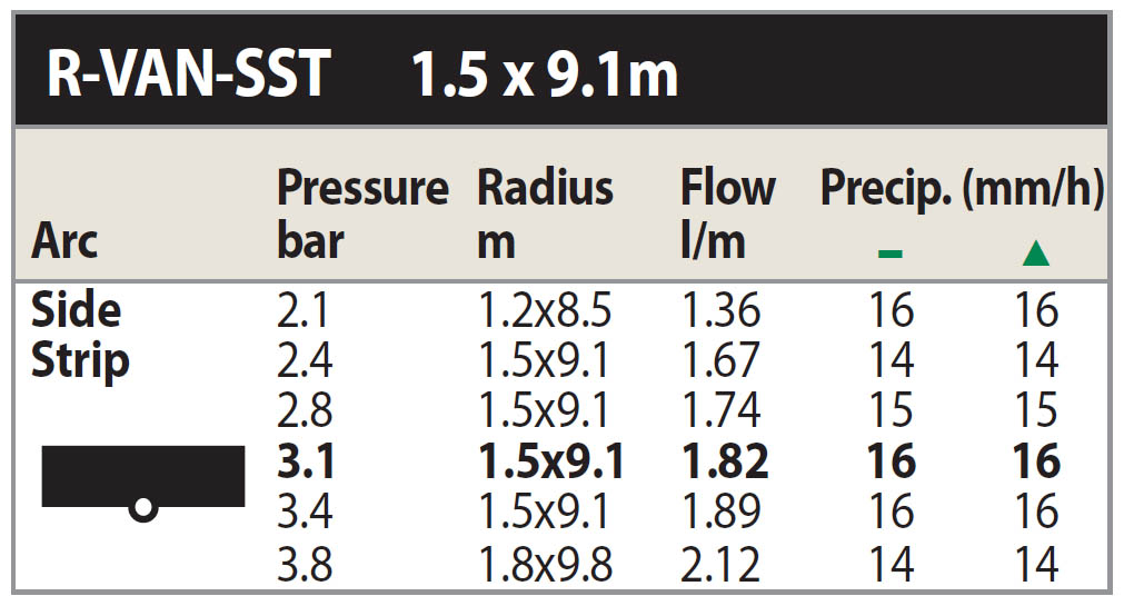

Je to napr. typ RCS, LCS, je aj tryska obdĺžnik (1,5*9,1m), ktorá sa dáva do stredu. V každom prípade odporúčam dať tieto trysky oproti sebe, aby sa dostrek prekrýval.
