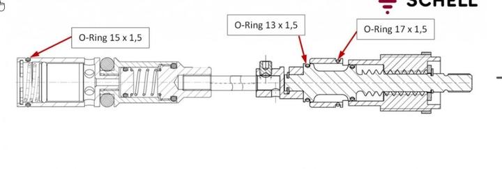

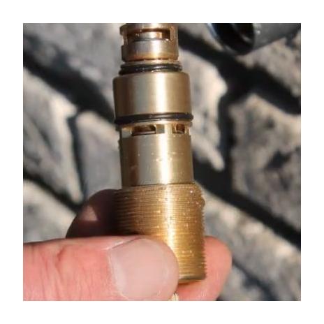

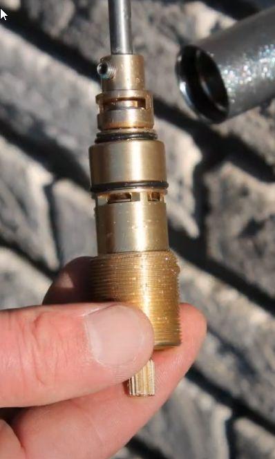

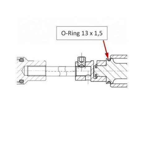

Keďže sa tento rok problém opäť zopakoval – áno, išlo o tesnenie. Konkrétne stačí kúpiť tesnenie 13×1,5 mm, aspoň v mojom prípade. Tu je video, ktoré už posielal @chrobak7: https://www.youtube.com/watch?v=7o5pi... Prikladám fotku, ako by to malo vyzerať. V mojom prípade išlo o to horné tesnenie na fotke – teda 13×1,5 mm, ktoré som kúpil v OBI. Tento raz som ho tam vôbec nemal – pravdepodobne sa minulý rok, keď som tam niečo robil, buď niekde stratil, alebo sa jednoducho zošuchol. Pridávam aj schému, kde sú znázornené všetky tesnenia a aké majú byť. Snáď to niekomu pomôže, ale osobne tento ventil neodporúčam – je s ním veľa problémov a reklamácií. Majú ho aj susedia a tiež s ním mali rovnaké problémy...
