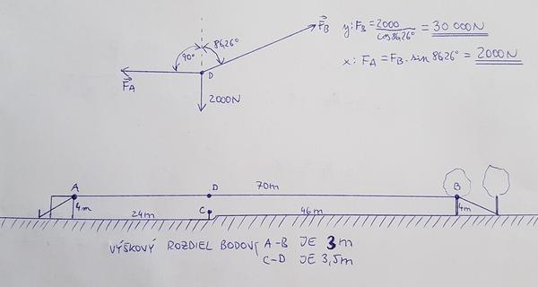

Ahojte. Idem deckám robiť v záhrade 70 m zipline dráhu a potreboval by som pomôcť s výpočtom hrúbky oceľového lana, po ktorom sa budú decká spúšťať. V podstate som silu pôsobiacu v lane už spočítal na obrázku, len si nie som istý, či dobre a nerád by som, aby sa na nej niekto zlámal. Testovať ju budem zrejme ja, keďže som najťažší v rodine :-) Lano pôjde od stromu za chrbtom na spodnej fotke k tomu dvojkrížu na preliezačke nad bazénom. Vychádzam z toho, že v bode C je vrch 1,5 m plota a tam musí ísť zaťažené lano apoň 2,5 m ponad plot (bod D). To znamená, že lano pôjde z bodu A do bodu D vodorovne a potom bude pod uhlom 3,74° stúpať k bodu B. Ak zavesím do bodu D mňa (1000 N) plus hmotnosť lana, bude tam kolmo k zemi pôsobiť sila niečo menej ako 2000 N. Po dosadení do vzorcov bude v lane pôsobiť maximálna sila 30 000 N. Pričom X je vodorovná os a Y zvislá. Oceľové lano má pevnosť 1770 N/mm2, z čoho mi vychádza pevnosť 8 mm lana 89 000 N a 10 mm lana 139 000 N. Myslíte, že som to spočítal dobre a bude mi stačiť 8 mm lano, alebo pre istotu mám použiť 10 mm lano?
@jakino ked sa vratim hlboko do minulosti, tak mi vychadza koeficient bezpecnosti pri 800 cca 3, pri 10 mm cosi malo cez 4. Pre zdvihacie zariadenia mi v hlave ostal zafixovany koofiecen bezpecnosti 6, takze co ti ja viem? Asi by som sla do silnejsieho. A ako to chces kotvit v zemi? Ako mas vymyslene napinanie? 70 metrov je celkom slusny rozpon, tak aby si decka rit nasuchali o zem.

Lano sa ti nepodari naspanovat tak, aby nevznikol v mieste zatazenia priehyb, t.j. uhly posobiacich sil budu diametralne odlisne. Pevnost lana vo velkej miere zalezi od sposobu spletenia, unosnost si pozri v katalogu lan, pre to ktore lano. Pri vypocte pozor na medzu klzu, medzu pevnosti.

@codyy tu asi nejde o tých Zitinych 55 kg, podľa mňa je to zanedbateľné, ale ide o to akou silou sa musí predopnut lano dráhy, aby v strede nebol priehyb väčší ako prípustný povedzme 1 m. Toto nutné predpatie bude určujúca sila na výber lana.
@viktor811 mne toto tiez napadlo, ze kamenom urazu bude kotvenie a napinanie. Ked si predstavim ako nam previsali 4 m lanka na zaclony, tie boli asi 3 mm, napinali sme ich, ze az sme ra napinak v zavite urvali a aj tak ked sa na nich zavesila zaclona, tak bol previs aj 3 cm. A ked vidim po meste napinacie zavazia na elektrickovych trolejach... A tie napinaju len cisty drot bez zataze. Urcite sa to da vyriesit, vsak uz to mnohi vyriesili, len to chce seriozny vypocet

@martin85 predpokladám, že sila, ktorou bude treba prvotne napnúť to lano, bude okolo 10 000N, čo je okolo 1000 kg a to nedám svojou váhou. Ale hupcukom by to mohlo ísť :-)

@martin85 rozhodol som sa pre 10 mm oceľové pozinkované lano s pevnosťou 55 000 N a k tomu potrebujem aj taký napínač. Tie skrutkové napínače som také silné nenašiel, takže musím zohnať tú spínaciu tyč s tanierovou maticou. Vďaka za tip :-)
