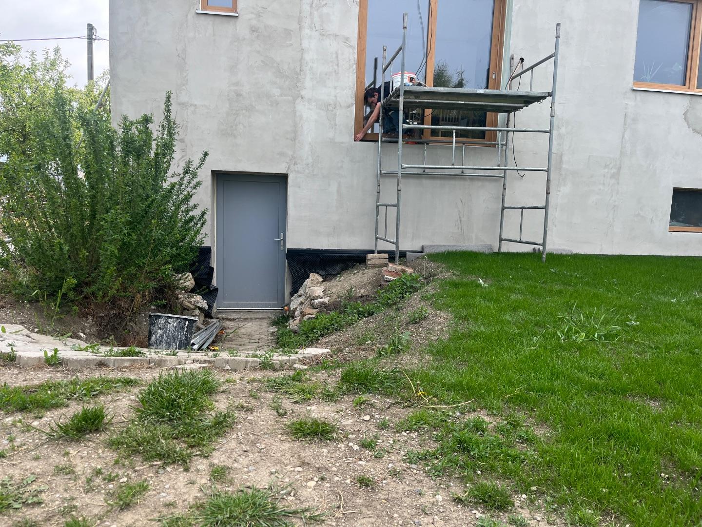

Ahojte, poraďte prosím čím je najlepšie spevniť briežok zo záhrady ku pivničným dverám a vyriešiť vstup (schody alebo briežok ponechať?) Momentálne je to v stave ako na foto a zámková dlažba je dočasne položená iba na hline aby sa tam dalo chodiť a nezablatiť sa. Riešiť to kaskádami alebo oporným múrikom? Poprípade vysadiť?

@gaaranoluns možno svah obložiť nejakým prírodným kameňom, vyspárovať, aby tam nič neprerastalo..Nechceš predsa kosiť v takom svahu.
Ja by som na svah ulozila lomovy kamen a spravila tam skalku, chodnik zo zamkovky by tam mohol ostat
Briezok zo svahoviek a rastliny a chodnik moze byt zamnkova. Treba mysliet na lejaky ci tam netreba nejaky trativod... zlab ci volaco podobne.
