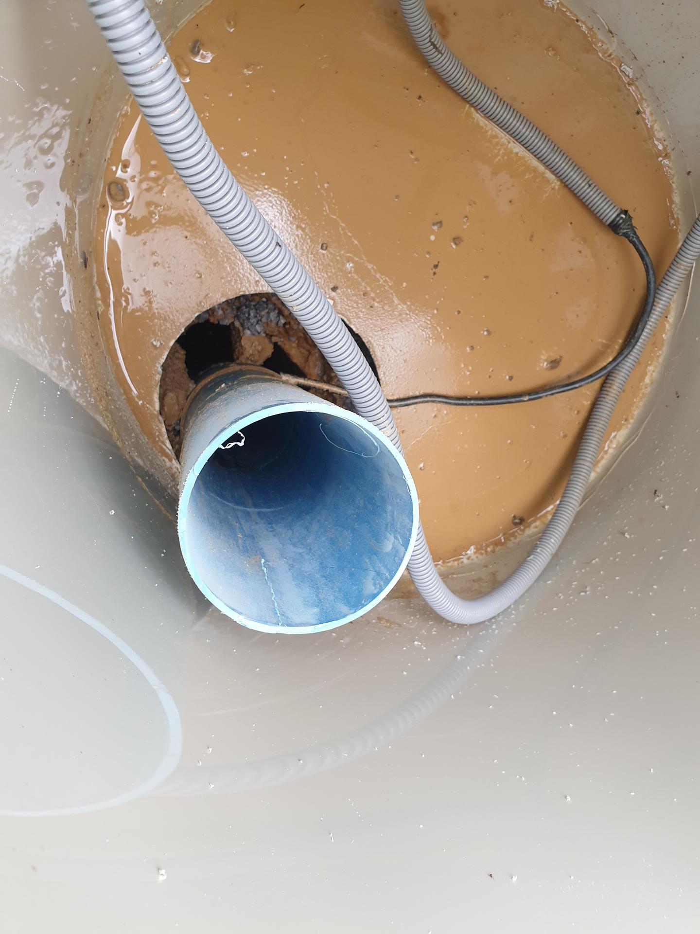

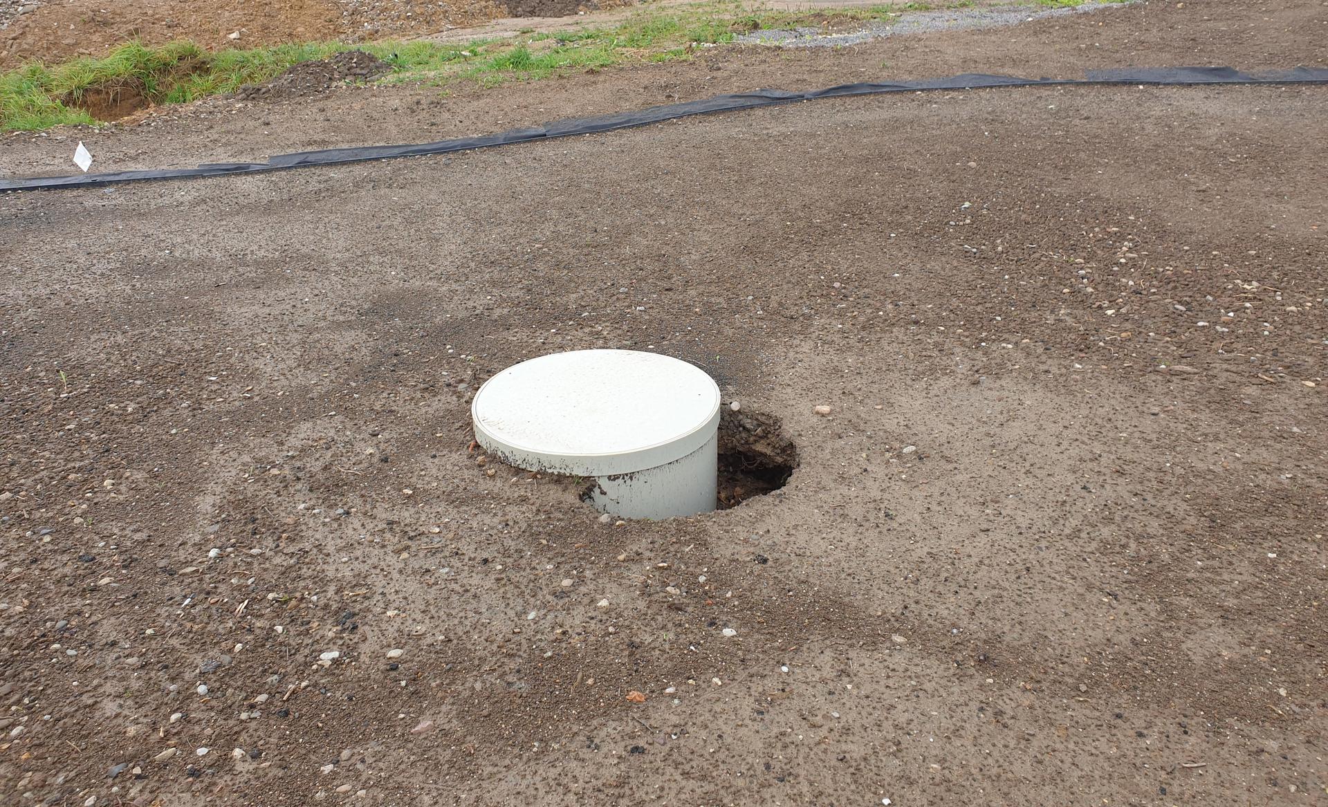

Je zničená studňa po nočných búrkach?

to nateklo zcesty po dazdi, AKO JE TO OSADENE

vybral by som sachtu, kupil furu strku, sypal a zalieval zaroven, aby to voda splavila cim hlbsie, posledny cca polmeter zasypat ilom a udusat, vytvorit "zatku"...
