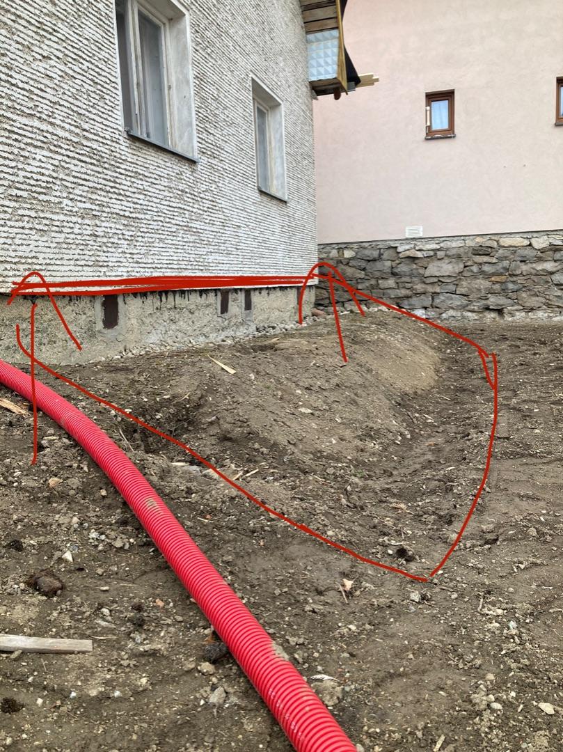

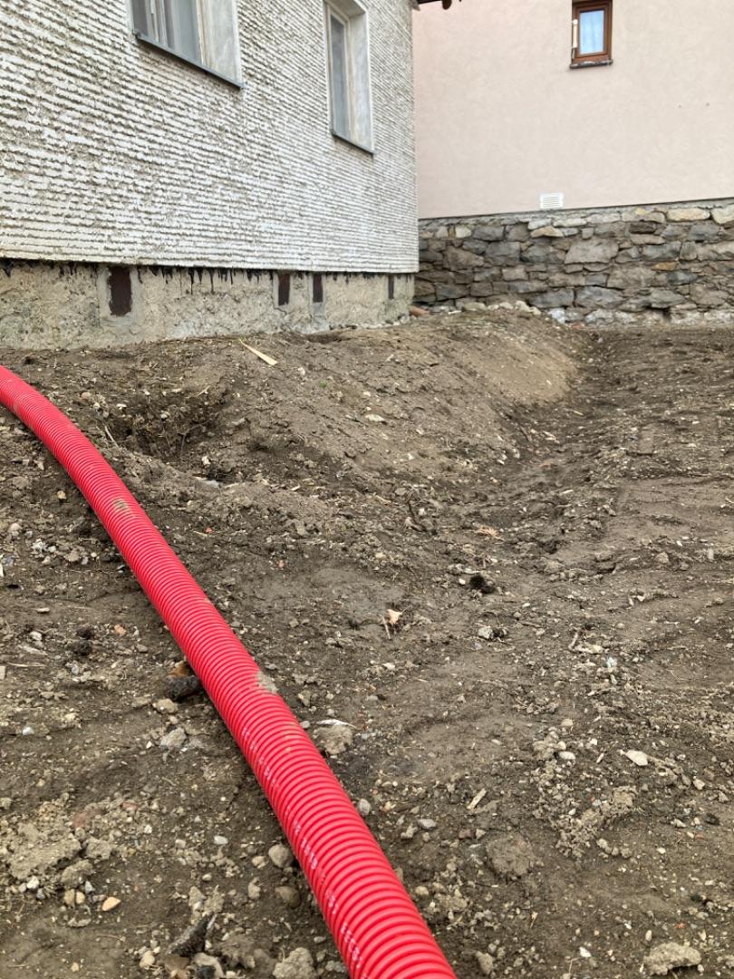

Ahojte, vedel by mi niekto prosím poradiť ako správne pripraviť svah na skalku? Momentálne mame na tom mieste vytvorený takyto kopček z hliny (foto č. 1) ničím nespevnený, je to len výsledok z bágrovania. moja predstava je dostať to do takéhoto štádia (foto č. 2)zdvihnúť ju na zvýraznenú úroveň, aby bola zakrytá škaredá časť garáže. Myslím si, že len naviezť hlinu nieje dobré riešenie, keďže to bude sadať. Mám to spevniť na spodok nejakými menšími okruhliakmi alebo štrkom? Niekde som aj čítala, že urobiť drenáž len neviem kde a akú. Je tu prosím špecialista na terénne úpravy? Ďakujem :)
zaklad uz mas. Na ten kopec rozlozis skaly, velke dole, mensie hore. Poukladas ich tak aby jedna druhu podopierala a medzi nimi vznikli kapsy pre podu pre rastliny. Potom tam nasypes zeminu, kludne zahradnu premiesanu s hrubsim strkom, skalnicky nepotrebuju extra bohatu podu, ale podu, ktora nedrzi zbytocne vlahu. Nechas to par krat prejst dazdom (alebo par krat dokladne prelejes vodou) aby sa zemina splavila do medzier medzi kamenmi a mozes vysadzat. Ak treba, tak do kapsy doplnis zeminu podla toho ake naroky ma vysadzana rastlina. Drenaz nie je potrebna, pretoze mas to do svahu, takze voda bude v pohode odtekat.
