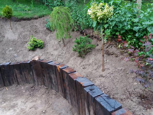

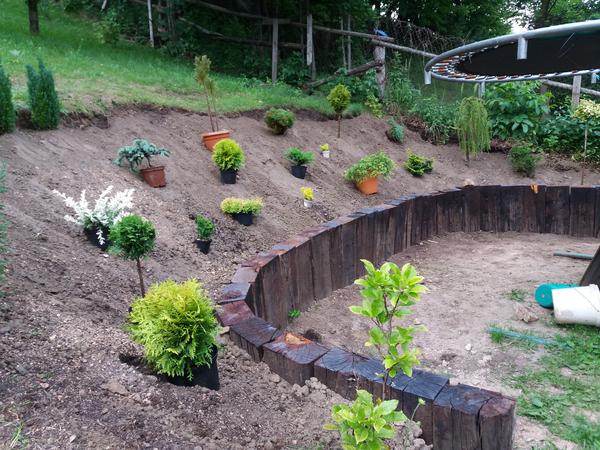

Myslite, ze toto rozmiestnenie v strmom svahu je ok? Teda kto sa trosku rozumie . Myslim tym druh krikov a sttromcekov. Este doplnim nejake kamene. Nieco je uz zasadene ostatne este dumam kde a ako. :-| 8-)
@narnia2404 to ma byt skalka? A kde su skaly? Este tam budu skalnicky?
@zita19 no neviem ci to nazvat skalkou, kazdopadne ak si citala tak skaly planujem doplnit koli tomu aby drzali svah aj kriky. skalnicky tam moc pchat nechcem, rychlo sa rozrastaju a potom je s tym problem. Ak si myslela nieco na ozivenie farebnejsie tak mozno salviu este dokupim. snazila som sa to rozlozit aby bolo vsade aj zlte aj zelene aj strieborne. Vzadu este cerveny javor tak hadam to bude fajn pohlad po rokoch.
@narnia2404 nevidno ake je to strme, kamene sa davaju do hliny do plytkych jam,lepsie je skor dat kamen potom sadit. Ta gula na kmienku mi tam nesedi vizualne, Ani previsla forma, Kde to je? vyzera ze okolo je les?

@atlaska ano byvam pod lesom. Dnes som davala kamene aj sadila tak to zas inak vyzera. Celkom sa mi to paci. tie previsle uz nie su v svahu a davala som tam smrek za nim cerveny javor este vrba a dalsie vyssie stromky pretoze to je pri plote a chcem to tak oddeli a trosku aj ako taku plnu stenu urobit od plota. Ostatne je v svahu a velmi prudkom.

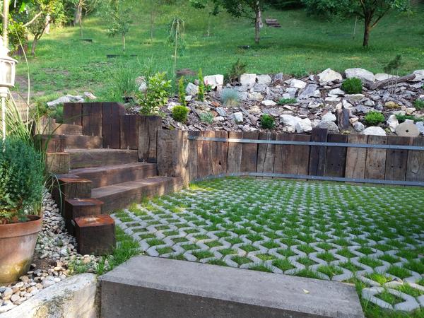

Takze zatial to vyzera takto. Teraz po zime je to celkom neporiadok ale uz sa pracuje na tom. Momentalne som upravovala mini skalko-zahradku pred domom. Teda poviem vam ze to je jahoda oproti tomu svahu :-p
Pokial neboli spevnene podvaly a tie skarede zatravnovaky s ktorymi sa neviem stotoznit tak na jesen mi aj do placu bolo. V lete to bolo takto.

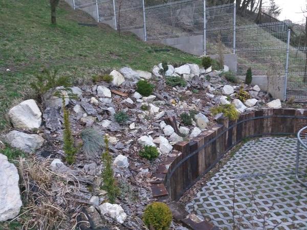

@narnia2404 jejo, s tymi kamenami to vyzera uplne prirodzene tam, uz len aby sa to zazelenalo, ze? ja sa uz velmi tesim ked to rozkvitne.. mame podobnu, len svah miernejsi :) pozeram tie tuje sa Vam tam neujali, ci ste ich presadili?
@tabitka337 neujali sa mi 3 tak ostatne som presadila. To boli cyprusteky a akosi sa im nedarilo v tej strkovej pode. Namiesto nich som tam dala pampove travy a stedrec aj ked zatial aj ten vyzera vseliako. Bol v obi v akcii so 70% zlavou ale uz bol cimsi napadnuty. Osetrila som zostrihala tak uvidim ci nieco z neho bude.
