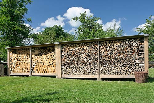

@marek06 tak to netusim... drevo som mal este co mi ostalo ked som robil budu...a vsetko som potom robil sam...jedine co som dokupoval... terovy papier a ten vysiel cca 20 eur...stavba systemom "co dom dal"
@drevostavba ten pristresok vyzera vyborne. aj my nieco podobne chceme. co ste dali na spodnu cast tohto pristresku? my potrebujeme 8m dlzka x 1m sirka...aku mate prosim vas vysku? pozeram, ze nemate konstrukciu z hranolov ale z ineho dreva? co su to dosky alebo hranolky? dakujem za info...velmi by mi to pomohlo
@petikmir vyska sa meni lebo ideme z kopca ale ma to 2m, sirka je 1m, konstukcia nie je z hranolov ale z dosak 180x60 mal som zvysne tak som vyuzil...na vrchu je OSB a potom asfaltovy pas

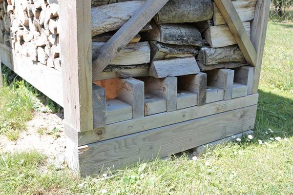

@petikmir dole mam polozene betonove kocky na kockach hranol a potom konstrukcia...hranoly nie su zle len boli asi drahsie ak ste kupovali...dosky na tento ucel postacuju...ten spodok mam este urobeny tak ze dosky su postavene na hrane a je to vlastne rost ktory mi zospodu prevetrava..(pre lepsiu predstavu posielam foto)
@drevostavba to je vyborny napad skoda ze sme to s manzelom nezacali skor sa tak vypytovat...manzel urobil spodok z osb dosiek tak som zvedava ale super to mate....este nejak sa poisnpirujeme isto....dakujem
