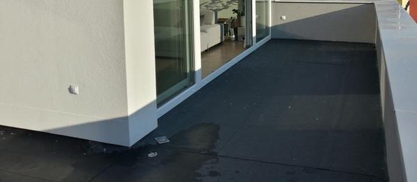

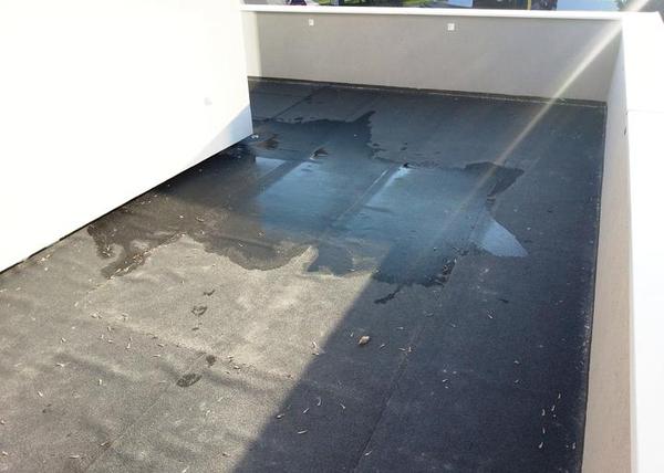

Zdravim, uvazujem, ze by som dal na terasu terasove dosky z cerveneho smreku. Terasa je vyspadovana do gulicky, teda nieje v rovine. Keby davam drevene terasove dosky, rost vraj musi byt z hlinika. Viete mi poradit ci by bolo zlozite spravit rost z hlinikovych profilov na takuto terasu? Alebo mi viete poradit ako ho zhotovit? Dik

@majkoj dobry napad Majkoj, dakujem.. Ale ja tam nemam tolko miesta. mam tam max 6-7cm. Teda asi mi tam vyjde len betonova dlazba na nizke terce :-/ este som rozmyslal nad tymi kazetami z agatoveho dreva co sa predava v kauflande, ale tie kazety maju zospodu take vybezky a to keby polozim na tie asfaltove pasy, tak by sa do nich zapicli a porusili celu hydroizolaciu. Mylsis, ze by sa dalo pod tie kazety nieco podlozit? napr hruba PE folia?

@lubomird no PE folia moznost prepichnutia urcite neporiesi , jedine poter, ale ten na vyspadovany podklad asi tazko, neviem veru.

@lubomird urcite ti to k tym terasovym dveram vychadza 6-7cm? Ved len tie samotne dosky maju 2.5-3cm na vysku, neviem ako by si tam chcel vpratat betonovu dlazbu s tercami este...
@gashtaan ved betonova dlazba ma 4cm a terce maju 2-2,5cm. V najnizsiomom bode je to k dveram 6-7cm.. Poradte chalani co s tym a co tam dat.... Velmi mi pomozete. Pekne dni su tu a my ani nemozeme sadnut na terasu, lebo si nevieme dat rady, co dat na nu...
@lubomird aha, ja som myslel, ze tam chces dat terasove dosky na terce a pod terce tu dlazbu... no ja neviem, ked tam mas tie asfaltove pasy, bal by som sa aj terce co ti @majkoj radil na to polozit.
@gashtaan ten co mi to izolovla mi radil betonovu dlazbu na terce. vraj terce treba pokladat na podlozky z asflatovych pasov.. ze to tak ma doma 6 rokov a je to OK. teda asi aj vysku terov si budem podkladat asfaltovymi stvorcami, ktore si spravim.. Neviem, som z toho jelen. Chcel som dat tie terasove kazety, ale su na spodu take stuple a to by sa zaryvalo do asfaltu. terasove dosky tam asi kvoly vyske nezmestim lebo musia ist na rost.. jednine mi pride, ze len tu betonovu dlazbu, alebo kazety ale z inym spodkom...

@lubomird ja na tvojom mieste by som tam dal asi tie terce podlozene kusom asfaltoveho pasu a na to nejaku dlazbu... to by bolo asi najjednoduchsie a ked tam das peknu dlazbu tak aj esteticke riesenie.
