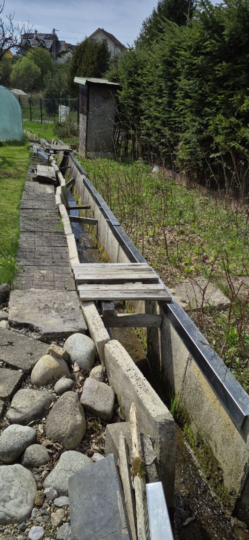

Verím, že je tu veľa majstrov a odborníkov, tak by som rada poznala Váš názor resp. radu ako opraviť schátraný prietok potoka. Pôvodne som to chcela dať do rúr a zasypať, ale dnes som sa dozvedela, že je k tomu potrebný projekt, a povolenie zo životného prostredia, ktoré mi aj tak nemusia vydať. Cez pozemok záhrady mi preteká potok, ktorý len "čurká", ale keď je silnejší dážď vie aj vytopiť, ale to skôr hrozí od suseda zhora. Vedeli by ste mi prosím poradiť, či ste takéto niečo realizovali a koľko môže stáť projekt na malú vodnú stavbu???

@suvla V prvom rade si (na KÚ) ujasní, kto je vlastníkom toho vodného toku. To, že Ti to preteká cez Tvoj pozemok, ešte neznamená, že je to Tvoje. Stavebné projekty môže realizovať iba vlastník. Okrem toho, voda ako taká je vo vlastníctve SR, čo riadne môže skomplikovať Tvoj zámer.
Toto podľa zákona patrí medzi vodné stavby, a teda podlieha prísnym pravidlám. Každopádne, načierno sa to robiť určite neoplatí, hrozí ti minimálne pokuta.

@petersd ďakujem za reakciu, na katastri nie je zakreslený žiaden potok a ani na LV nemám žiadne iné oprvánené osoby :-(

@suvla Pre istotu oslov ešte vodohospodarský podnik, pod ktorý geograficky patríš. Osobne by som ich oslovil písomne a s nekonkretizovanou žiadosťou, napr. že či evidujú na LV XYZ nejaký vodný tok, vodnú stavbu, dielo, alebo nejaký iný predmet, na ktorý by sa vzťahovali ich práva. (Nikdy nevieš, ako a kde použiješ ich vyjadrenie. Žiadaj vyslovene písomnú odpoveď.) 😉

Vybrat tie kocky, co spevnuju svah, odkopat zeminu a vratit ich spat ale pod mensim uhlom aby ich nevytrlacala zemina. Kym vsetko vybavis mozu prist burky, ktore tie kocky vezmu ta het aj s polovicou zahrady.
Ja by som riešil oboje. Neviem, či máš elektronickú schránku - ak áno, list na akýkoľvek úrad je zadarmo a z pohodlia obývačky ,) a odkopať zeminu podľa mňa môžeš, min. ak si to predtým nafotíš, že je to na spadnutie..
Ja len napisem, ze ten potok urcite nereguloval spravca toku, je to len iniciativa majitel, a este aj blbo prevedena, preto sa to ruca. Vy len napravite jeho babracku robotu. Podobne "vyriesil" neboztik svokor potok co siel cez jeho zahradu. Prisiel privalovy dazd a kocky skoncili u suseda a takmer mu podomlelo zaklady na chate. Nastastie zvalilo to len latrinu
ak by to bolo u mna, moc by som sa stym uz neparal ... rychla akcia za hrube korugovane rury, alebo betonove a zasypat ... ak by niekto, ja o nicom neviem, nic som nerobil, nech si dokazuju iny :D
