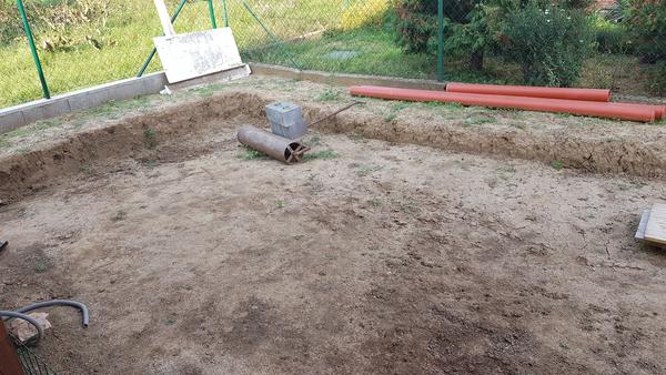

Poradte prosim z coho spravit oddelovaci murik. Od susedy uz prerabat plot nemozeme. Zavozit teren tiez nie. Z coho spravit murik. Na tom metri od plota do Lka bude vysadba. Pravdepodobne nejaky zivy plot (z coho este neviem). Je to zlava 5m po roh a 20m napravo po ulicu. K ulici sa to zvazuje, najvyssie je to v tom rohu cca 50cm. Rozmyslala som suchy murik, svahovky alebo plne plotove tvarnice. Nieco co zmakneme sami s manzelom a nebude take prilis financne narocne ako napr. palisady. Vdaka.
svahovky aj suchy murik su dobre riesenia, zavisi od toho ako ste na tom financne a casovo, lebo svahovky su rychlejsie, ale suchy murik krajsi aj ked pracnejsi a ked budete kupovat kamen, mozno aj drahsi (ak nemate lom blizko, tak sa kupa kamena celkom moze predrazit). Plotovky by som nedavala, tie su urcene na ine. Alebo betonove palisady, len je otazka, ci nebudete na pol metra vysky potrebovat betonovanie do ryky, predsa to uz je vaha zeminy, co moze tlacit. Ale ja by som uvazovala aj o vyspadovani terenu, ak si spravite skalku do svahu alebo len pestry kvetinovy zahon do svahu, tak mozno to bude este lepsie ako nejaky murik okolo. Do skalky celkom v pohode zakonponujete aj zivy plot okolo pletiva, taky volne rastuci by bol celkom prirodzenou sucastou maleho svahoviteho pasu kvetinovej vysadby. Nie je podmienkou aby rastliny vzdy rastli na rovine, uplne v pohode zvladaju aj svahy a svojimi korenmi ich este spevnia pred splavovanim zeminy. Treba len husto vysadzat a dobre vyberat
