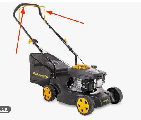

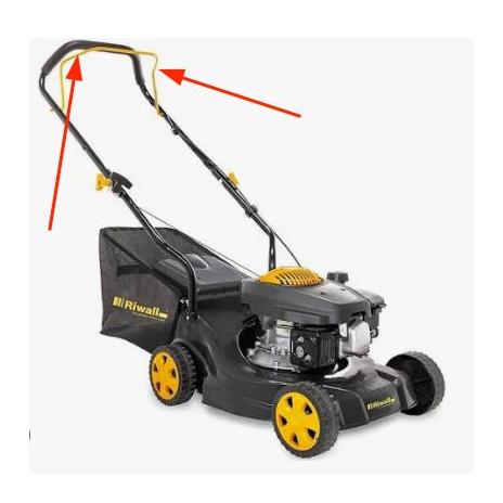

@danielvalentin sorry, jazyk je holt nedokonalý a s inteligenciou to nemá nič spoločné. Určite predajca použil slovo "pretláčať"? Pretože toto slovo si (min. ja) vysvetlujem napr. podľa 1. obrázku. Kosačka možno kladie menší odpor (neviem, neporovnával som kosačky s pohonom a bez pohonu), ale podľa mňa je zanedbateľný. Rozhodne z toho nedostaneš svalovicu, keďže plocha okolo stromčekov býva v porovnaní s plochou, kde využiješ pohon, zanedbateľná. Proste pustíš páčku (viď. obrázok 2) a tlačíš kosačku dopredu resp. ťaháš dozadu podľa potreby. Potom ju nasmeruješ kam chceš, stlačíš páčku a kosačka ide sama. Z bezpečnostných dôvodov je pochopiteľne pohon defaultne vypnutý, aby ti kosačka neutiekla alebo neprešla susedovu mačku.
