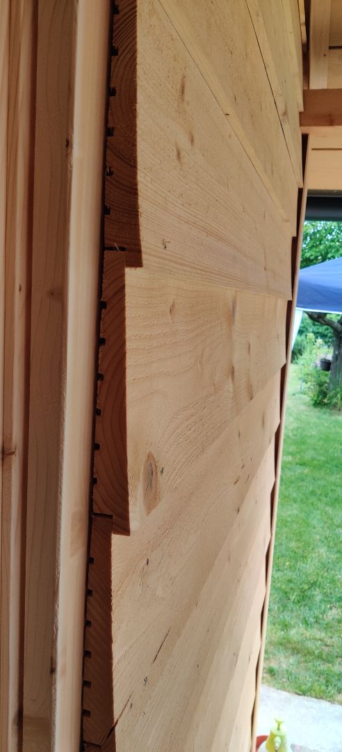

Názov (typ) dreveného obkladu
Dobrý deň ako sa vola tento typ dreveného obkladu, prosim?
Odpoveď na príspevok od giorgo:
Dobrý deň ako sa vola tento typ dreveného obkladu…
@giorgo bezdrážkový resp.poldrážkový drev.obklad,6 pozdĺžnych rezov zvnútra je preto,aby sa obklad nekrútil( prerušia sa vlákna). Toto vypadá na dosť široký obklad 20-22cm,bez tých vnútor.prerušení by sa to na 100% krútilo.
@giorgo bezdrážkový resp.poldrážkový drev.obklad,…
@andynr ešte doplním,bežne sa taký obklad na SK nerobí. Ak si to chcete dať vyrobiť,tak dobrý stolár,dosky na spracovanie vlhkosť max.16%,hr.min.40mm. Rezivo by malo byť z tzv.radiálneho rezu,nie tangenciál( stolári to volajú fláder) lebo je hustejšie,pevnejšou štruktúrou a nemá tendenciu sa krútiť. Ideálne borovica( z guľatiny minim.II.tr.),resp.SMČ( červ.smrek) ,ten je ale rádovo drahší
