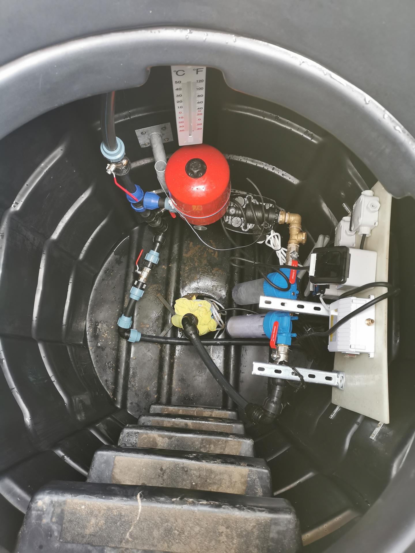

Ahojte. Mam otazku ohladom ponorneho cerpadla. Zapojil som si svojpomocne sachtu a vyviedol vodu do zahrady na tocku. Ked tocku spustim, tak prvych 5-10 sekund mi voda narazovo 'prska' spolu so vzduchom, potom uz zacne striekat iba voda. Dako extra som to neriesil. Pred tyzdnom som z tohto cerpadla zapojil aj vetvu do domu. Na tuto vetvu mam zapojene iba splachovanie dvoch zachodov a chova sa to dost podobne - pri napustani zasobniku je to dost hlucne - pocut ako prska vzduch. Splachovanie ale funguje uplne v pohode. Pozeral som na internete, ci to moze byt problem, resp. ci sa s tym da nieco robit, ale vela informacii som nenasiel. System mi po natlakovani cerpadlom tlak drzi, z coho usudzujem, ze voda by nikde unikat nemala, resp. ze by nemalo tahat vzduch. Ponorne cerpadlo ma pri hrdle spatnu klapku. Otazka teda znie, ci s tym treba nieco robit, alebo je to bezne. Resp. ci sa nemoze jednat o tzv 'kavitaciu'. Dakujem za Vas nazor.
@chorchito Pokiaľ máš systém stále natlakovaný, tak sa tam nemôže dostať vzduch. Tá červená expanzná nádoba je čo?
Plní funkciu klasickej expanznej nádoby. Čo som čítal, tak okrem iného by mala držať v systéme tlak aj v prípade malých netesnosti. Trochu som dúfal, že mi niekto povie, ze ten vzduch je ok a netreba to riešiť. Lebo fakt netuším odkiaľ sa vzduch berie a či sa to dá fixnut :-/
