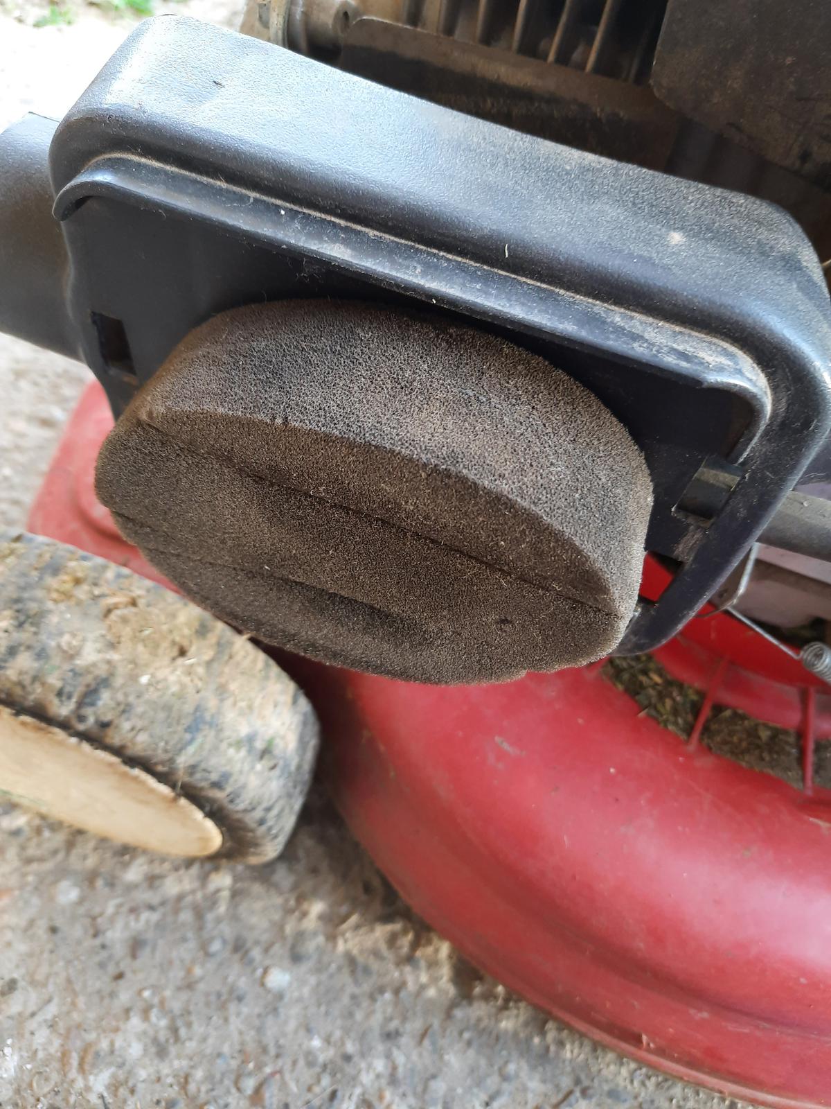

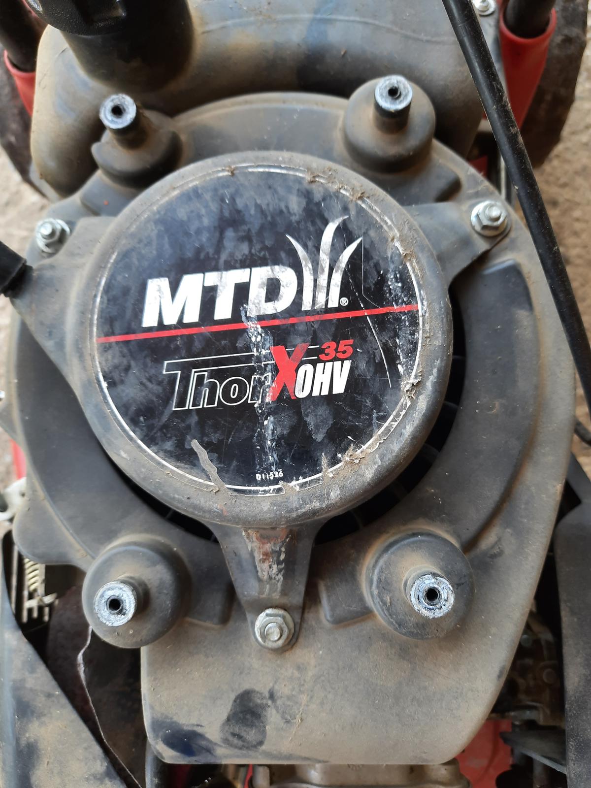

Dobry den..chcela by som poradit.nejde mi nastartovat kosacaka..najprv len klesali otacky motora a teraz mi nejde nastartovat..sviecku som pozerala ta je ok.
@maja_majky_semrincova membrana karburatora, najcastejsia porucha u kosaciek
@santos950 membrána karburátora nie je jediný dôvod, môže to byť napríklad aj znečistený vzduchový filter, uvoľnený regulátor otáčok a iné možnosti 😉
Vzduchovy filter som vycistila a nic😊
Jedna sa o takuto kosacku
@maja_majky_semrincova prvu vec v kosacke ked nestartuje treba dat cerstve palivo bez biozlozky. Bud natankuj na pumpe benzin bez biozlozky (oznaceny napr. E5 = napr 100 oktanovy) alebo skoc do rakuska, tam stale je bezne. Moja kosacka napr. tiez nestartuje, ak som ju otacal na bok a palivo mi oblialo filter, treba 1 den pockat. Ak nic, tak servis 🙂
Neviem ci je normalne ze ked napumpujem benzin tak je toto cele nasiaknute benzinom
