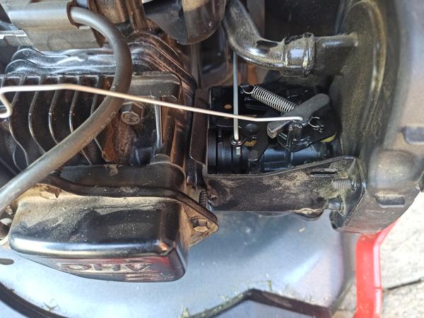

Pravdepodobne je problém v karburátore. Plavák na prívode benzínu zostal zaseknutý a benzín stále doteká z nádrže. Treba zhodiť karburátor, vyčistiť, môže tam byť nejaká špina, skontrolovať funkčnosť toho plaváku.
@mario75 môže vytekať i olej, nesmie sa prevracať s náplňami , pri čistení vyklopiť prednú časť sviečka a predné kolieska hore,olejová nádrž tak zostane dole a nádržka na benzín má byť takmer prázdna aby nevytekal, nesmie sa otáčať nožom pri založenom filtri , dostane sa tam olej a filter zanesie,
nôž musí byť voľný nesmie byť na ňom nalepená tráva, ináč sa nemá prečo zaseknúť
@daralbajda Tárajko a Tebe nie je hanba??? @duzu napísal ako sa to má robiť pri čistení..""nikdy neprevracaj kosacku filtrom dolu"" keď už tak "nenakláňaj", lebo kosačku prevracia každý pri čistení filtrom dolu, že áno... 😢
