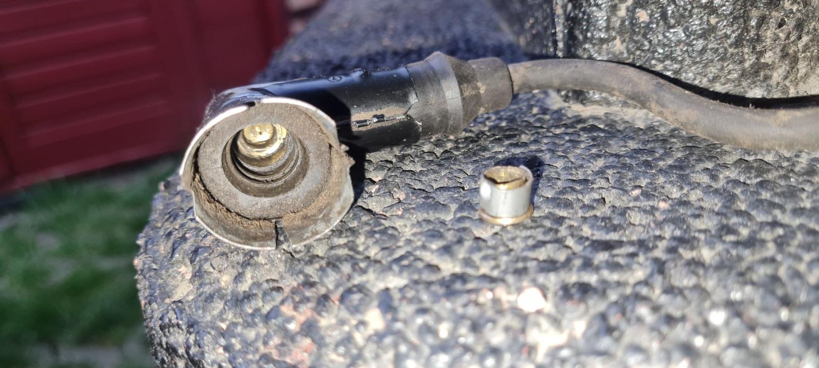

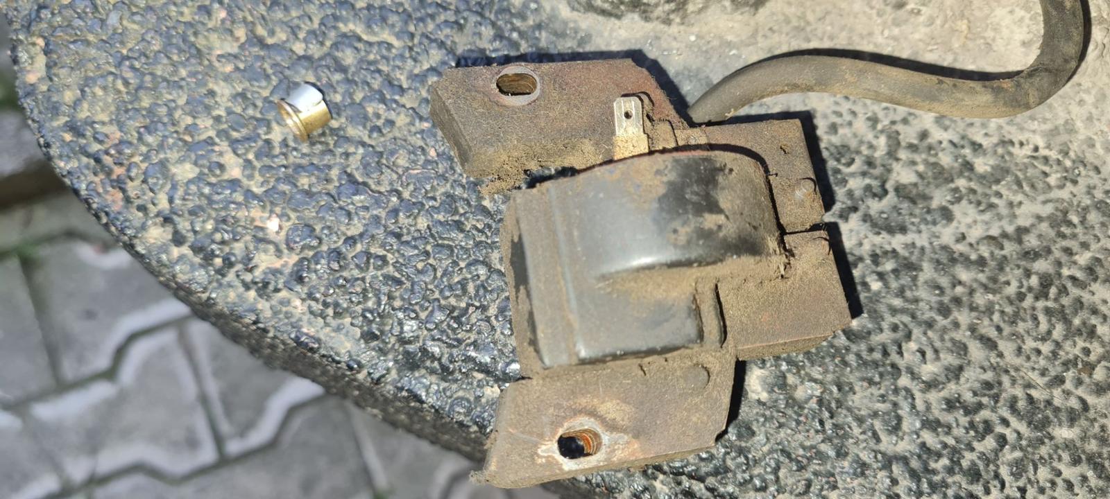

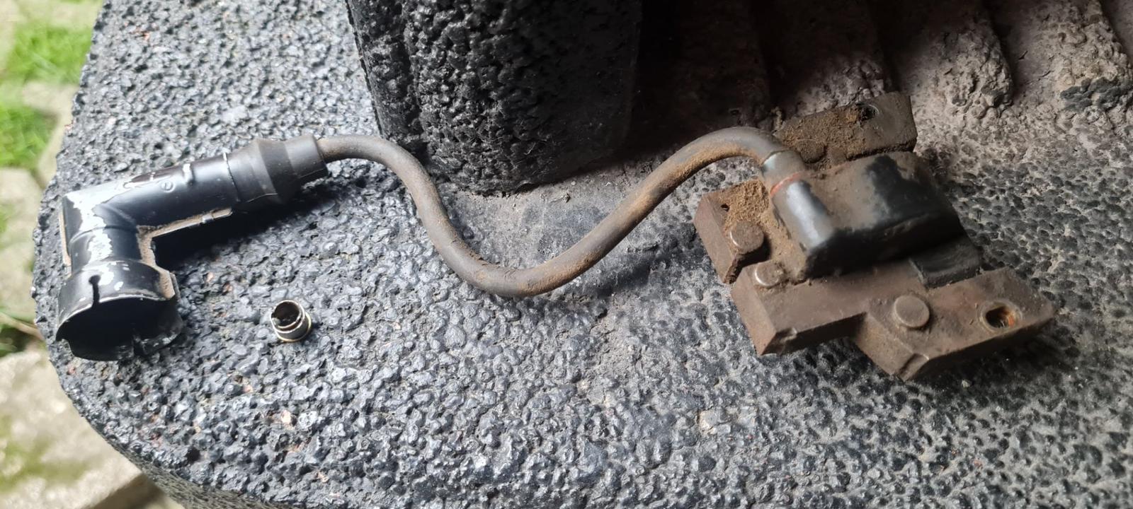

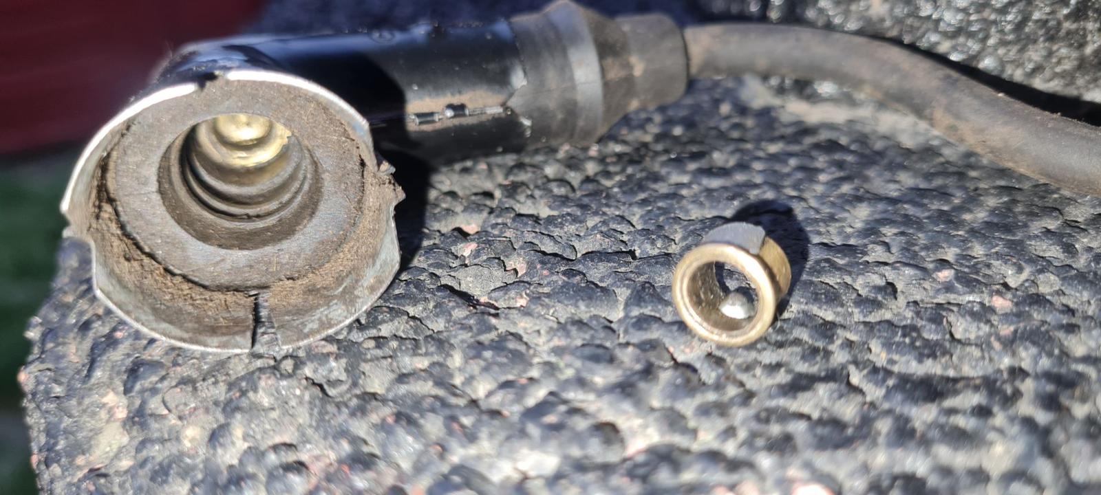

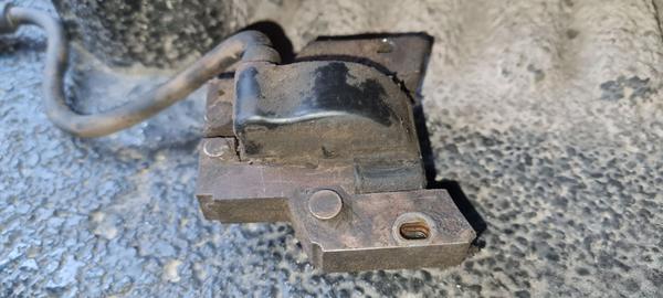

Zdravím, robil som repas benzinovej kosačky a kedže sa viackrat vytahovala hore dole fajka zo sviečky, tak z fajky vypadlo kúsok dačoho čo ostalo na sviečke. Mám otazku: treba kúpiť komplet fajku aj s tou cievkou, alebo sa to dá nejako opraviť - vymenit len tú fajku?
Odpoveď na príspevok od milan209209:
Zdravím, robil som repas benzinovej kosačky a ked…
@milan209209 Fajku kúpiš aj samostatne. Volá sa to pripíjací konektor na sviečku:_ https://www.google.com/search?q=prip%... Fajka je na kábli našróbovaná, dáš ju dole odtočením proti smeru hod. ručičiek.
