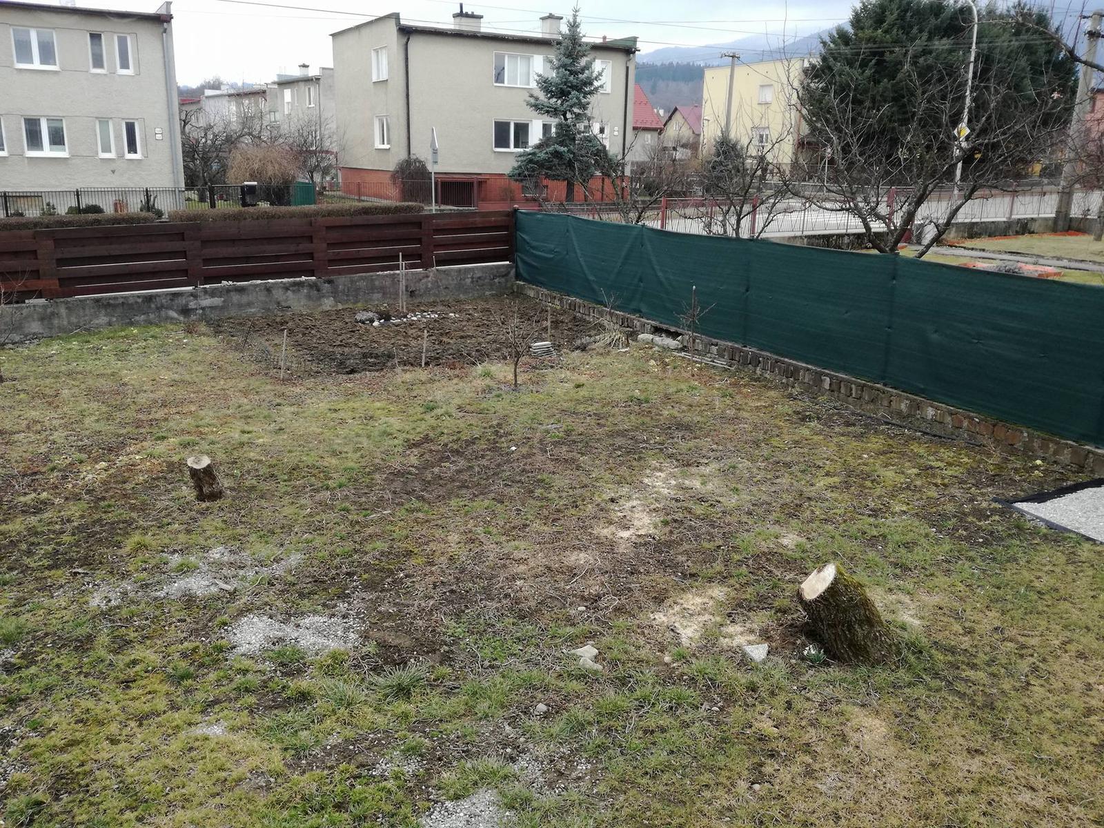

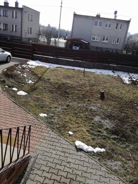

Dobrý den, rada by som sa poradila. Máme malý priestor k dispozícii a ja vela vecí ktore by som chcela mat. Potrebovala by som niekoho názor kto sa vyzná v jedlých kríkoch hlavne.Mám v hlave dve varianty. Jedna je spravit zivý plot z jedlých kríkov, napr 2x aronia, 2x muchovnik, 2x justa, 2x goji len myslim si ze by to nebolo moc pekne. kazda rastlina ina a z kazdeho druhu len zo dve...toto by som zvazovala popri chodniku ako konci obrubnik, ten obluk. Alebo ich rozmiestnit len tak volne na ten maly plac a nechat ich ako kricky, ale mam z toho dojem ako by to bolo minove pole, chaoticke. Aa posledna vec. stromky. ako koncia na foto kamene, mam priestor cca 4-5 metrov. Zvazovala som ovocie na ochutnanie, ceresne, hrusky, dake jablcka dve. A koli malemu priestoru sa mi tam hodia stlpove stromky len zas aby bolo aj viac ako 10 jablcok. Prosim ak mate niekto skusenosti budem rada za nazor.
jedly zivy plot je odbry napadad, a kedze ovocne kry sa nemozu pestovat ako prisne tvarovany plot, tak bude to aj velmi pekne, taky volne rastuci pestry zivy plot. Urcite lepsie ako tuje... Len si treba dobre nastudovat do akej velkosti dorastaju kricky aby si velmi nezavadzali. Este treba nastudovat co su samoopelive alebo potrebuju opelovaca, akeho, lebo potom treba nakombinovat vhodne odrody aby rodili. Nie som v tychto druhoch velmi zbehla, tak sa neopovazim napisat, ktore odrody a ani to ci vsetky treba po dve odrody. Stlpove stromy je tak trosku zapeklita zalezitost, aj ked katalogy o tom nepisu nic. Geneticky stlpovite (to znamena, ze nepotrebuju skoro ziaden rez a ak ano tak raz za niekolko rokov) su len jablone. Pri nich plati viac ako pri akomkolvek ovoci (ako u vsetkych jabloni) ze bez vhodneho opelovaca je uroda velmi biedna. Takze ak kupovat, tak dosledne nastudovat ktore sa maju kombinovat. Ostatne ovocne stromy, ktore sa predavaju ako stlpovite su narocne na rez. Treba vediet ako ichstrihat aby sa udrzali v tvare velmi stihleho vretena a zaroven aj prinasali urodu. Ale skusit sa daju aj ine ovocne druhy. Ceresna nebyva samoopeliva, takze tiez treba vybrat taku co je aspon ciastocne samoopeliva a nastepenu na sleborastucom podpniku. Hrusky byvaju napadane hrdzov hruskovou, ktora sa prenase medzi hruskami a borievkami. Takze ak mate v okoli nejaku borievku (akykolvek druh juniperus, nie tuje ani cyprise) tak budete vecne bojovat s tymto problemom postrekmi. A rada na zaver: Ak budes kupovat stromceky, tak u overenych pestovatelov, najlepsie priamo v ovocnej skolke (vacsina ma aj e-shopy) tuna zo Slovenska, lebo niektore obchody predavaju vypestky z Madarska, Talianska a tie sa nemusia na nase zimy adaptovat. Stomceky by sa mali vdy vypestovat severnejsie ako budu nakoniec pestovane, to treba zohladnit. Viem zamotala som hlavu, ale ovocinarstvo to nie je easy-peasy. Ak sa chces vyvarovat zbytocnym sklamaniam a chyba = peniazom vyhodenym von oknom, tak treba venovat cas aj teorii. Celkom dost casu, nastastie ujo Googel celkom dost vie
K zelenemu pltu daj jablone hrusky na drotenku a k tomu drevenmu zivy plot,nebojsa ked sa rozrastie bude pekny. K chodniku napr. Levandulu. Nie vysoke kriky.

@atlaska k drevennemu plotu som chcela rakytnik samcie, samicie pretoze je tam rameno brany a ta porylovana cast bude zeleninova zahrada. od drevenneho plota je asi pol metra tien v lete tak asi len ten rakytnik skusim ine sa mi tam asi neudrzi. preto chcem vyuzit priestor(obluk) okolo chodnika lebo inde ho nemam kde dat teda tie kriky

Nemas inu plochu vhodnu na uzitkovu zahradu? Ak nie tak si urob vyvysene zahony, drobne kvocie mozes mat aj v okrasnej zahradke pekne.doobluka nic vysoke nesad nebude to pekne. Cely den mas uplny tien pri drevenom plote?

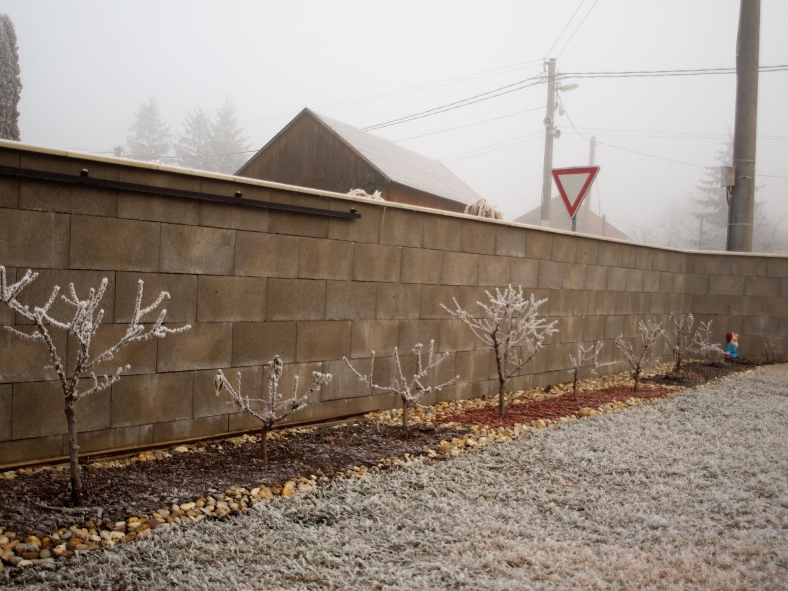

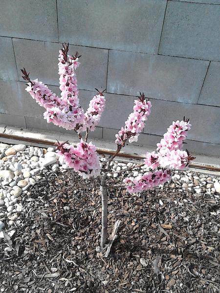

@zoy3 Ja mám trpasličie odrody. Netreba sa báť ani zimy. Mám broskyne, marhule, jablká, hrušky, čerešne, a slivky. Najlepšie sú broskyne, krásne veľké plody šťavnaté. Sused je veľký pestovateľ a môj vzor ako sa starať o stromy. Ale ten keď príde ku mne, tak nechápe, ako na takom malom strome (max. 80cm vysoký) môže byť tak veľa a krásnych plodov. Zase ale od toho nečakaj plnú pivnicu. Je to na zahryznutie pre deti - zoberú si vtedy keď im chutí a čo im chutí. Na jednom strome mám tak za misu plodov - cca 50 kusov fakt veľkých pekných broskýň. Ja som ich kupoval v Plantexe - tam ich pre nich šľachtil prof. Hričovský.
@zoy3 my mame sietku len na cucoriedkach, ostatne nam vtaky laskavo nechavaju
@mamato tie su nadherne:) juj radost pozerat.mne by stacila presne taka uroda nech s tym nrma. Staroati,zavarat atd.len pre nas a malu.nahodou mevietr co su to za odrody?ake su stare?no krasne
@mamato a tam dalejbco mate?
@zoy3 Kupoval som ich v Plantexe v roku 2015 (na jar). Hneď v prvom roku zarodili. Už keď som ich kupoval tak mali množstvo kvetov. Dodávali ich s črepníkom. Cena bola niečo okolo 11€ za kus. Broskyne sú dva rôzne druhy červenolistý trpaslík a Amber Pix Zee. Čerešna vtáčia Garden Bing, Jablko Sunset voľačo :) . Hruška už neviem ako sa volá - vybledol mi štítok na stromčeku, ale je to taká klasická hnedá hruška, čo dozrieva v októbri. Mám aj nektarinky, tie sú nádherné, ale chuťovo neprekonajú broskyne. Pred mrazom ich nechránim. Marhuľa, ktorá je náchylná na mrazy v pohode vydrží. Čo sa týka škodcov - odporúčam na kmienok stromčekov upevňovať nalepovacie pásiky, iné neriešim. Na stromčekové ríbezle používam starú záclonu. To, že tie stromy vydržia aj extrémne zaobchádzanie potvrdzuje môj syn - na ten prvý strom zhodil bránu z koľajnice a normálne ho zoťal. Zostal len kmienok. Po roku opäť vyrástli konáriky a teraz už obsahujú puky, tak sa nechám prekvapiť, či bude aj ovocie. Sused vraví, že ešte len teraz uvidím silu prírody. :-N
@atlaska cely den tak meter od plotu.
@mamato veľmi sa mi zapáčili tieto trpaslicie stromčeky... Nemáš náhodou foto aj s úrodou?
