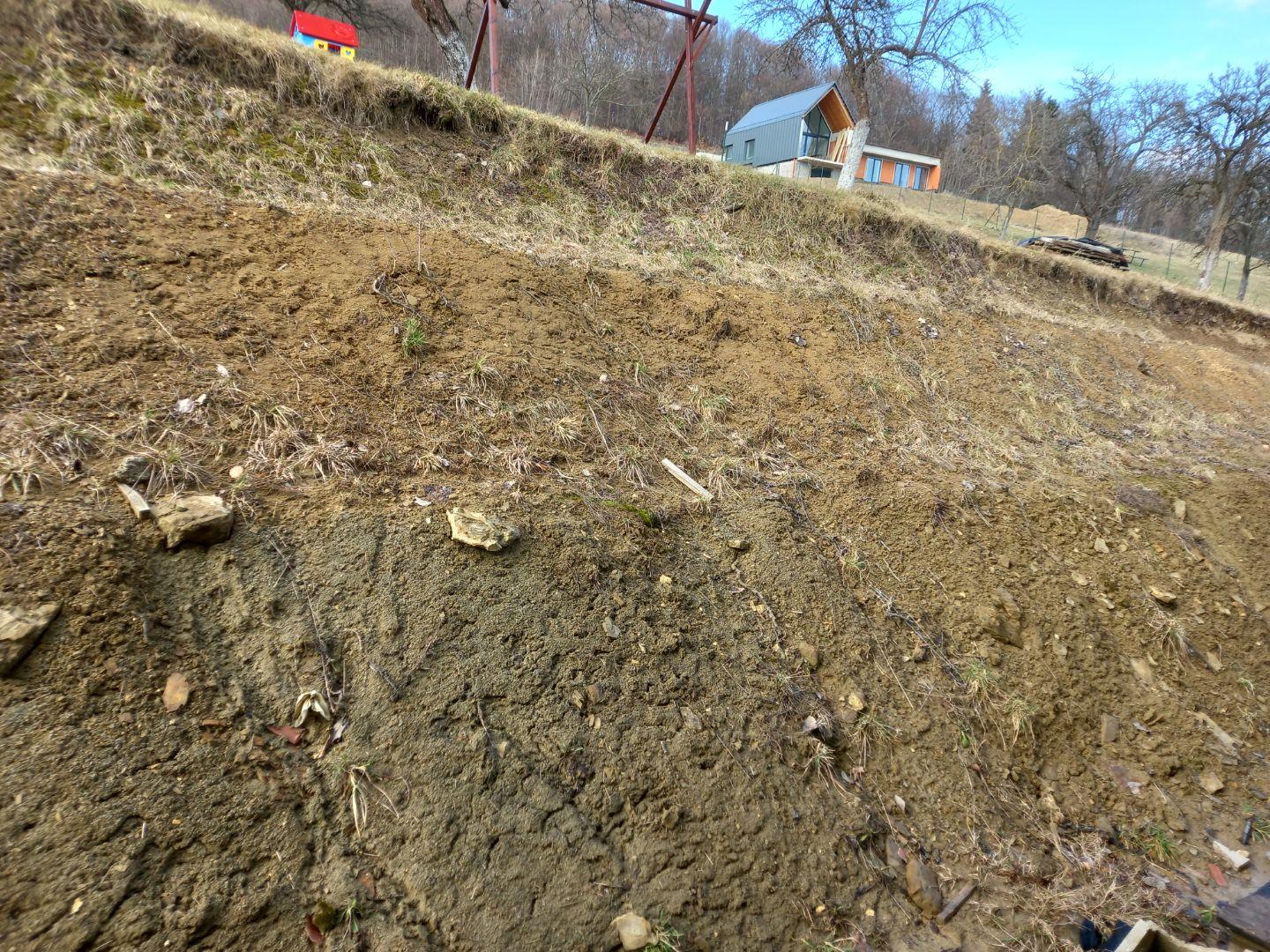

Dobrý deň. Za domom mám odkopaný svah 2,5 metra, ktorý by som chcel spevniť výsadbov rastlín. Je tam ale ílovitá zem. Ako mám postupovať pri výsadbe?

podopokryvne ruze, ruze vo vseobecnosti dobre znasaju ilovitu podu, ale tak ci tak sa nevyhnes tomu, aby si im pre zaciatok spravil lozko z dobrej zeminy. A ked tak pozeram na ten svah zacala by som nejakymi opatreniami proti erozii, cize bud geosiete alebo aspon jutove siete natahat a na zaciatok vysiat poliehave letnicky a travu. Okrem erozie budes mat problem v suchych letach, kedy ti bude ten svah presychat, pri dazdoch bude velmi tazko vsiakat voda. Este oznacim @kosto13 on je specialista na upravy svahov, poradi viac ako zabranit erozii a zosuvu zeminy

aka je vyska toho svahu? od 1m by bolo dobre svah spevnit. nepomoze len vysadba. Levandule chcu priepustnu podu, tie do ilovitej zemen urcite nesadit

@1michal89 mám to podobné , pri častých búrkach a prívaloch mi to jeden rok strhlo, teraz tam mám cestné panely 3 m výška, mierne naklonené k svahu v drážkach a panely preložené striedavo jeden cez druhý, bolo už viac búrok i prívalov ,ale zatiaľ to drží, teraz dávali niečo podobné v Prievidzi, zosunul sa starší svah nad cestou, tiež nad R1 a to bolo lepšie zabezpečené, kríky tam boli niečo ako brusnice , kvitlo to červenohnedým
