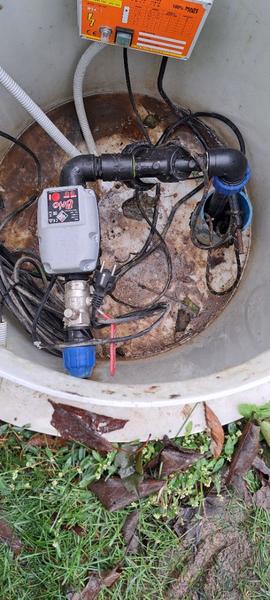

Gulovy ventil s vypustanim
Zdravim, vedel by mi niekto napisat,aky zmysel ma umiestnenie guloveho ventilu s vypustenim v sachte na obr. s tym,ze vypustenie je smerom hore ? Da sa na vypustaci ventil pripojit kompresor ? Alebo co sa k tomu da pripojit ? Aky bol ucel,ked pripojenie kompresora sa rozbilo pripojenim na vetvu ibde.- konkretne na ventile v zahrade urcenom na pllievanie hadicou. Dakujem za radu.

@mawisch možno hľadáš účel tam, kde žiadny účel nie je. Aký guľáč mal, taký dal. Išlo o samotný guľáč, nie vypúšťaciu skrutku.

@mawisch .. je to vetva na závlahu? Ak áno, tak tento ventil slúži na vypustenie zbytkovej vody zo závlahy, ktorá tam ostane po vytlačení vzduchom. Zavriete guľový a na zimu vypustacim odpustite poslednú vodu. Je najnižšie v systéme.

@brapene dakujem,ale to nebude ten pripad. Umiestnenie je praveze najvyssie. Nedava mi to zmysel.

@mawisch Presne preto tam je, aby sa dala vypustiť závlaha. Možno ho stačí otvoriť a voda vytečie cez trysky závlahy, ale dá sa NAMIESTO neho pripojiť kompresor. Závit na tom odvodňovacom ventilčeku 1/4"...
