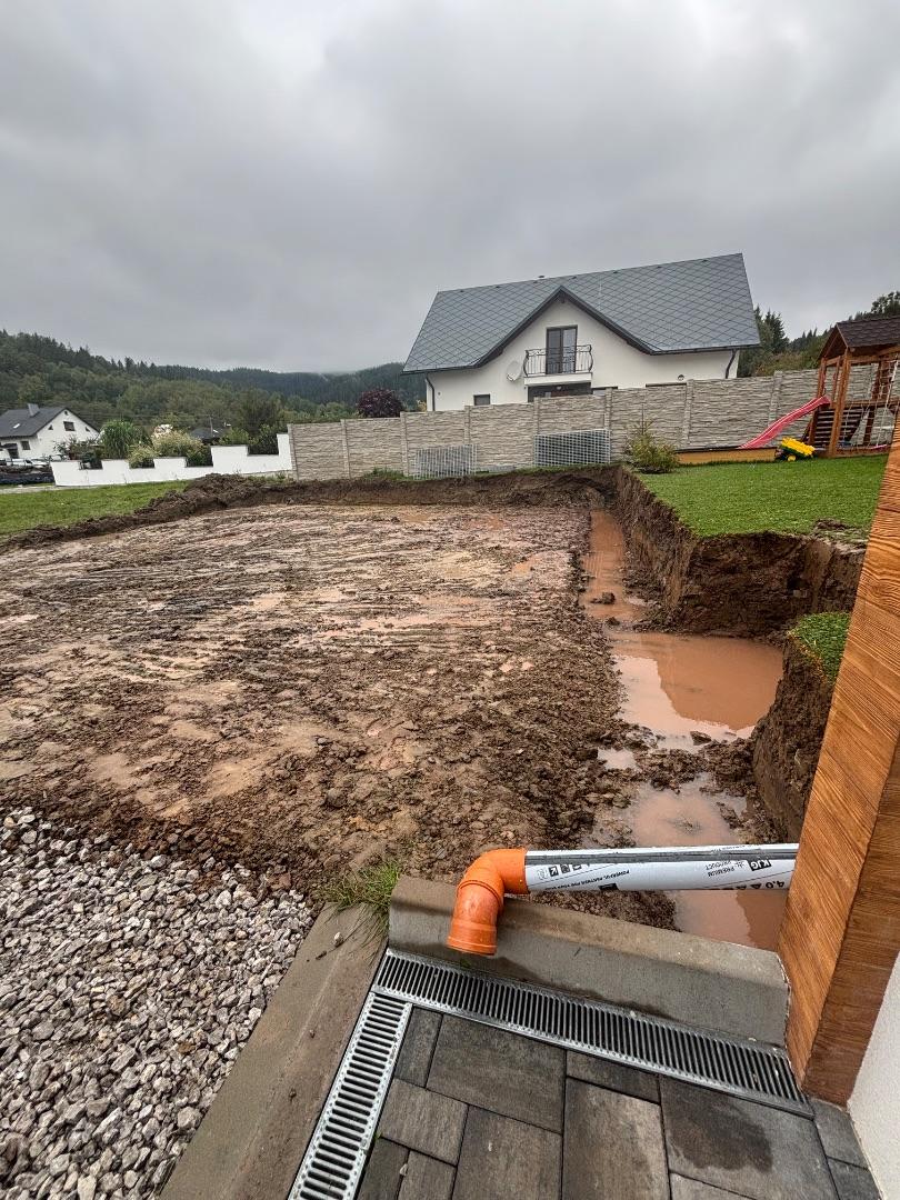

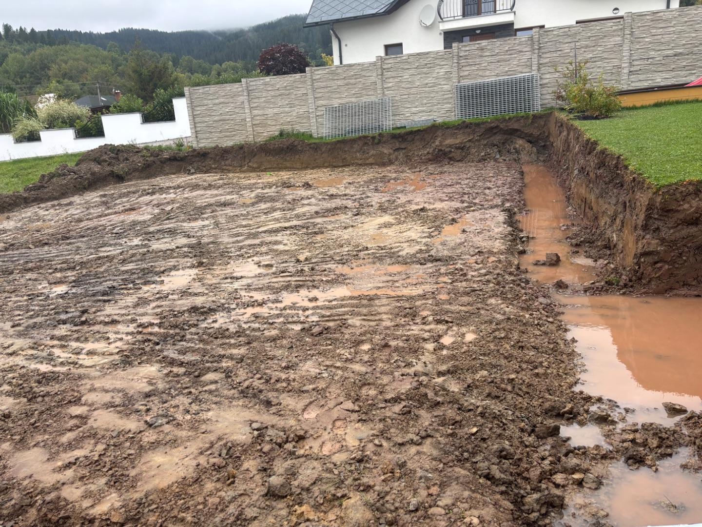

Poprosim radu. Staci gabionovy plot na štrkové betónovom 20cm lôžku? Nemôžem kopať základy mám pod tým už plošný kolektor na kúrenie. Výška gabiony v rohu 1m ku krajom sa znižuje na 70cm. V rohu ho chcem spevniť ďalším 50cm vysokým Od betónového plotu je 70cm zeminy

@jan45 Neviem ako to inak vyriešiť

@hilux bude stačiť keď pridáme do základu roxory?

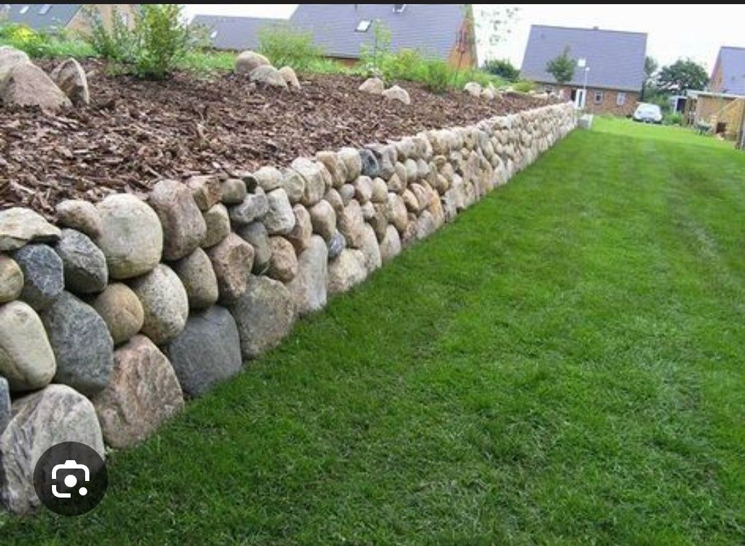

ak nechces zaklady, je lepsie postavit gravitacny mur postaveny tzv. nasucho. Na slovensku sa tak niekedy stavalo 90% murov, dnes uz je to zabudnuta technologia, ale stale ma svoje vyhody. Staci v podstate len objednat kamen a pohrat sa z ulozenim. ZIadne zvarovane siete netreba. Pre Vase podmienky idealne. https://www.youtube.com/watch?v=2EP_4...
