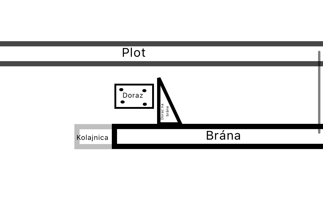

Dobrý deň prajem, prišiel som si po radu alebo skôr pre inšpiráciu. Robili sme bránu, klasickú na kolajnici, všetko už je hotové len teda koncový doraz pri otváraní brány nemáme. Nakolko je tam dosť málo miesta, betón končí kúsok od konca brány (ked je otvorená) takže na doraz málo miesta. Na plot to uchytávať nechcem nakolko je to panelový betonový a velmi tomu neverím pokial budú deti otvárať bránu štýlom ždurnem a zastaví sa v plnej rýchlosti až na koncovom doraze. Môj nápad by bol taký že medzi bránu a plot by som do betónu (ktorí tam je) osadil doraz (klasický z internetu asi) a na bránu prislrutkoval nejakých plech alebo niečo čo by zabránilo aby sa brána viac neotvorila. Prikladám foto ak by niekto nerozumel. Máte niekto niečo podobné? Čo ste použili na doraz ktor je na bráne? Niečo osvedčené? Ďakujem

@blabla123456 na návrhu je nakreslená koľajnica, aj asi betón vedľa keďže je tam doraz. Neviem prečo teda uchytávať nejaký kus na bránu, keď sa to dá dat na koľajnicu (tá bodka žltým je čo máme my pri kolečku), alebo vedľa namontovať alebo z plotu. Na bránu sa to nedáva lebo je pohyblivá a zároveň je tá brána blízko plotu. Teda aspoň my ju máme pár cm od plota, takže nie je treba niečo prídavné montovať. Vodiace kolečká sú na plote namontované a dočiahnu aj na druhú stranu brány. Ale na moje otázky tu ani raz nebola odpoveď, takže na čo sa už viac namáhať.

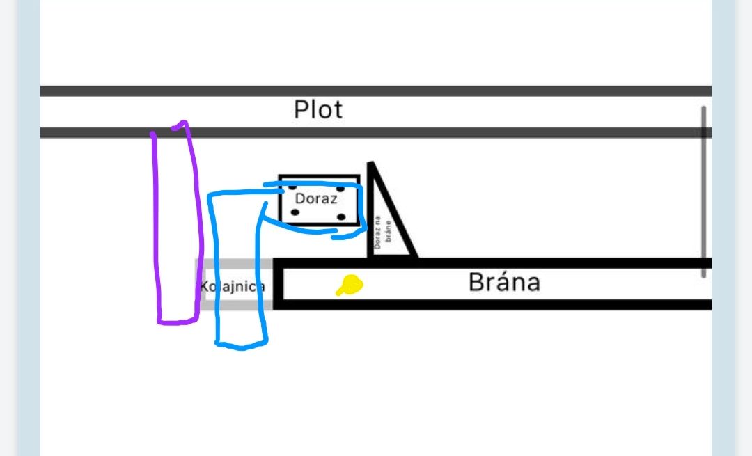

@marsdm Ospravedlnujem sa asi som tvoj komentár/odpoved prehliadol alebo zabudol odpovedať, áno to čo máš vyznačené ako fialové a modré nad tým som tiež premýšlal ako doraz len tam sa obávam že brána bude narážať do toho dorazu a aby niečo nepovolilo a nemusel som to znova prerábať (buď šróby v betóne alebo či sa doraz nezohne ked bude tak ako na tvojej foto) Ten doraz na kolajnicu som nevedel ako presne myslíš ale už chápem asi že doraz by vlastne bol pod výškou brány a zastavilo by o doraz koliesko či? :) To by tiež bol dobrý nápad :)

@marsdm Inak to čo máš nakreslené fialovou som postol o kúsok vyššie, to Lko. Je to originál Lko na plot ako doraz asi také niečo si myslela, či? :)

@blabla123456 pošlem foto do správy
