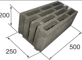

@dulius Ahoj. Dalo by sa namiesto DT použiť aj betónové tvárnice?
@peter1172 Dať by sa dalo, ale to množstvo zachytenej vody bude podstatne menšie ako u DT. Moja otázka do diskusie, ako je to so zámrznou hĺbkou v prípade DT? V zime sa cez deň sneh na streche roztopí, nahromadí sa voda medzi DT-čkami a v noci to zamrzne. Nepoškodí to tie tvárnice?
