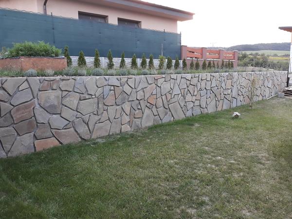

Zdravim. Kto má skúsenosti so špárovaním prírodného kameňa? Poraďte s čím to vyšpárovať. 1. Cement+šaštin piesok, alebo 2. Murovacia malta....alebo čo iné? Vďaka za rady.
Mne sa osvedčil Steinmörtel..je to aj lepidlo,aj sparovacka na kameň.
Kolko by mi toho trebalo??? Skary su cca 3cm...
My sme tiez toto robili u nasich na dome a pouzivali sme murovaciu maltu, poradili nam v stavebninach ze vraj je to lepsie ako cement, tak neviem zatial to trzi a nepraska .
