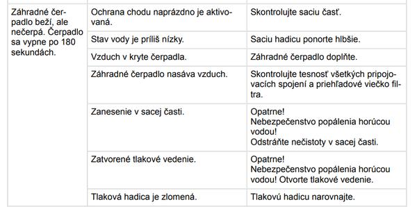

@loksiklubos a co konkretne si skontroloval z bodov v navode, pre tento pripad ?
@loksiklubos Čítal si pozorne návod??? To OCHRANA chodu črpadla naprázdno!!!! Viď návod strana 83... tam to máš presne označené a napísané: Čerpadlo sa vypne elektonicky / chod naprázdno ochrana/..Spätné nastavenie stlačením tlačítka Štart-Stop... ;-) Toto hlásenie sa objaví pokiaľ sa neobjaví prietok po dobu presne 180sec..Spätné nastavenie chybového hlásenia stlačením tlačítka Štart -Stop...
Voda do cerpadla ide vsetko ako ma tlak na vystupe dava 4,5 baru len potom sa vypne. A vsetko som prekontroloval ako je uvedene hore v tabulke a cerpadlo taha vodu s vodovodu cez 1col ruru

predtym mi to urobilo iba sem tam teraz to robi stale jedine ak nepomoze skuska s nasavanim pripadne vyskusam este poriesit obtokovy ventil
