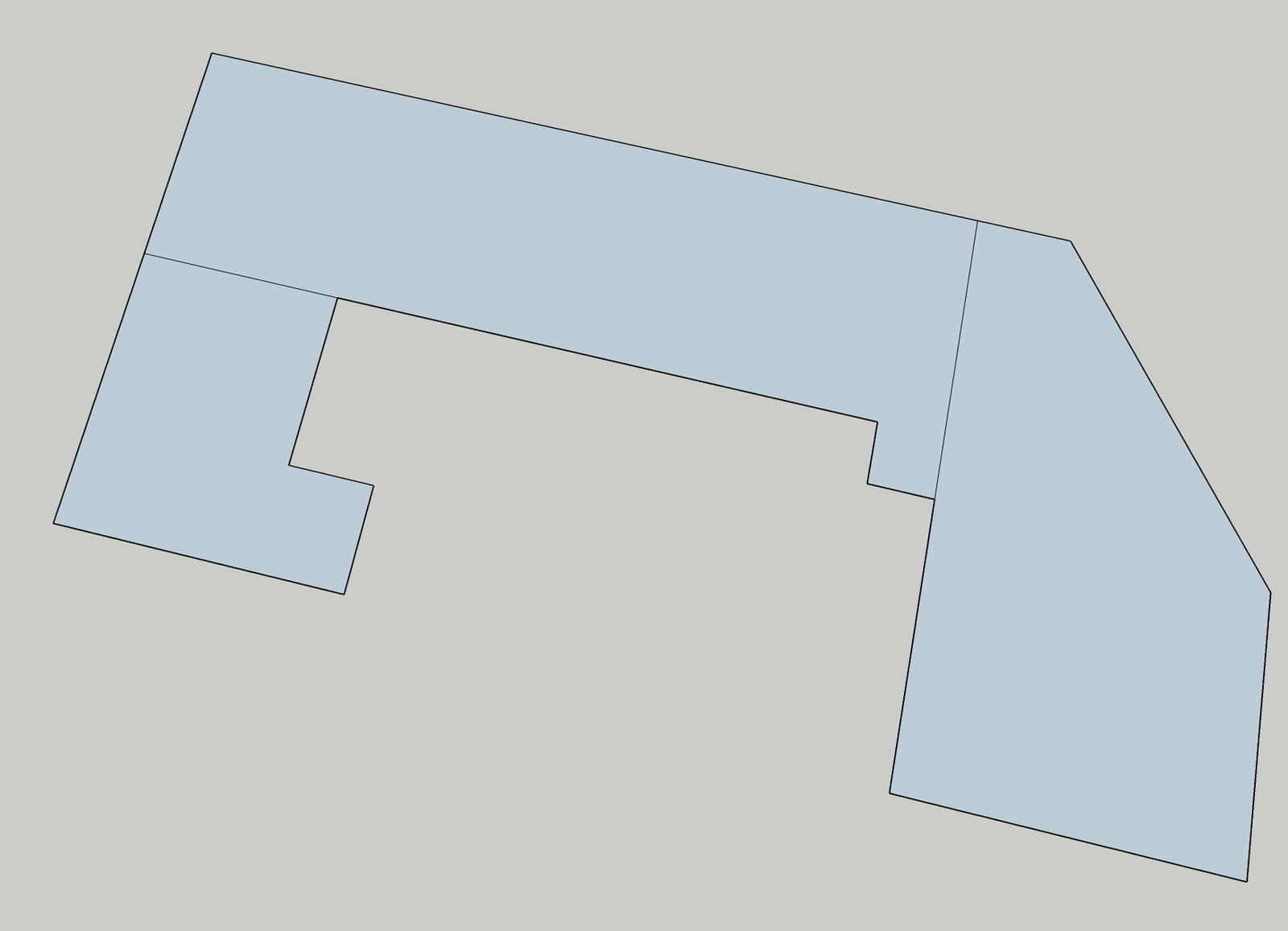

@majkoj áno, dokonca v Gardena plánovači mi ich nahodilo ešte viac.. neviem, či je plocha zložitá, alebo nie, ale trisky nám podávali aj do stredu trávnika, čo sme teda nechceli.
@j_ank_a mam 400m2, rovnako navrhnute planovacom Gardeny a mam ich 10 :)
@majkoj je to možné, ja sa nehadam, ale zrejme máš užšie úseky. My máme šírku 12m, dĺžku v pravo 15, takže tie ich trisky nemajú asi taký dosah, preto aby sa prekrývali, nahádzalo mi ich tam veľa.. neviem, no neskúmali sme to.. vyskúšali sme turbíny, a nakoniec vyhrali tie. Máme 3ks t380, a 2ks t100. Úplne s prehľadom nám zaleje všetko.. :-) máš k nahliadnutiu aj návrh s umiestnenim trisiek? Celkom by ma to zaujimalo, máš zaujímavo cleneny trávnik..predpokladam, že v strede je dom..??.. :-)
@j_ank_a ano v strede je dom, aktualnu verziu nemam, lebo casom som veci pomenil.
