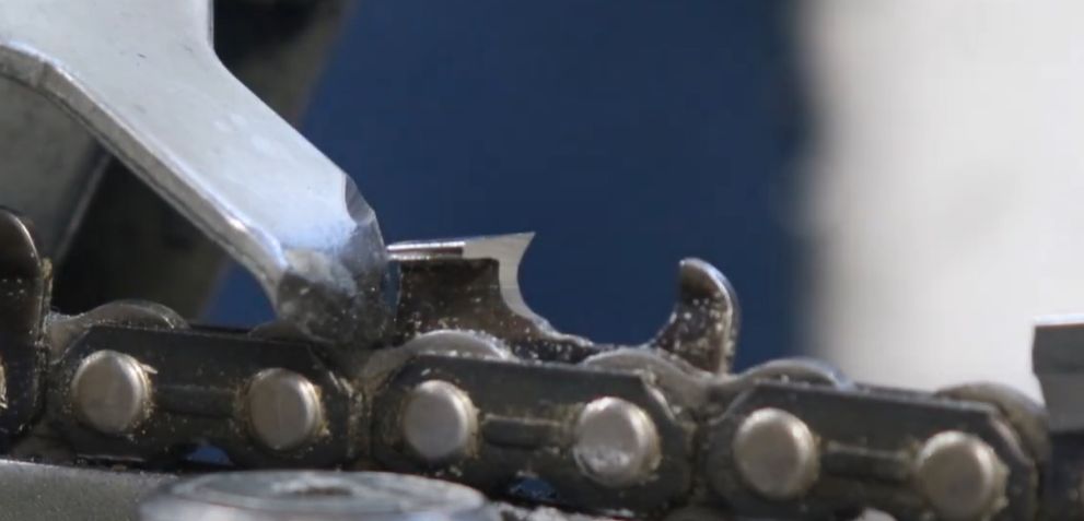

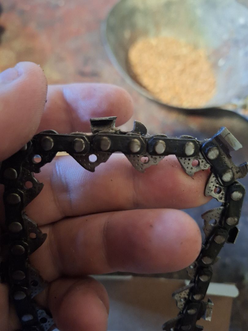

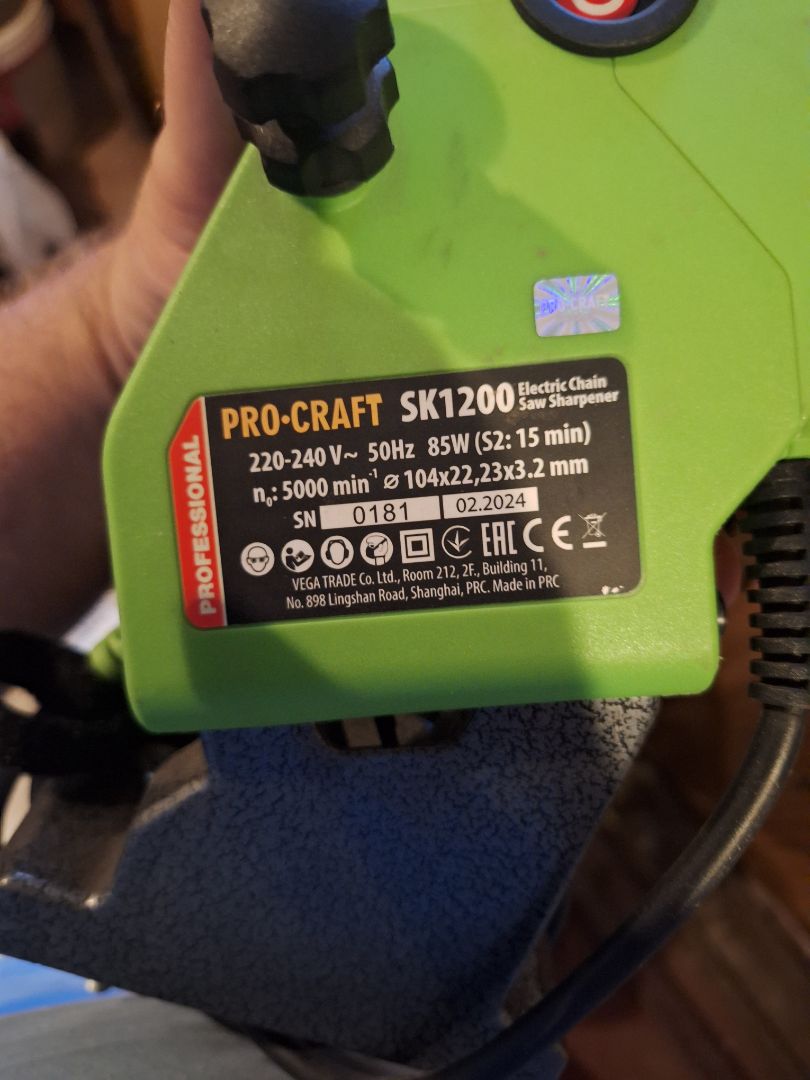

Zdravím,kúpil som si elektrickú brúsku na brúsenie reťazi na pílu.Po nabrúsení mi zostáva pred zubom malý výstupok.Kotúč má hrubku 3,2 mm.Ako predísť aby sa mi nevytváral tento výstupok?Väčšina kotúčikov na predaj má práve hrúbku 3,2 mm.Ťažko nájsť inú hrúbku.Môže tam ostať ten výstupok?Ďik za info

@jaroslav2305 Ten výstupok absolútne ničomu nevadí. Nevšímaj si ho.

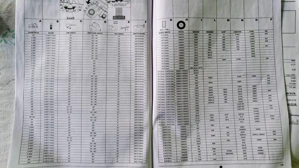

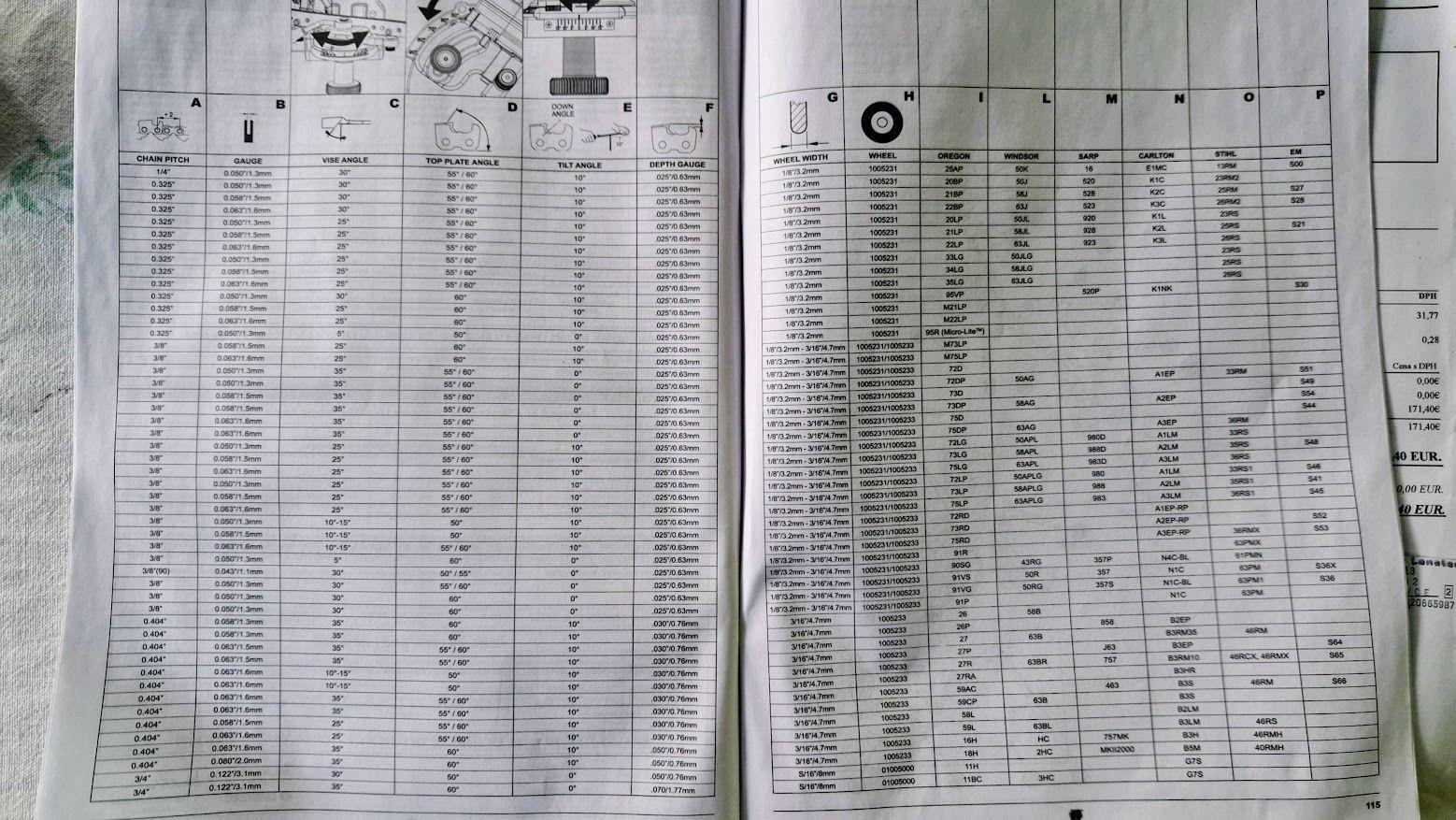

@jaroslav2305 kazda retaz ma definovanu nielen hrubku kotuca, ale aj uhly pod ktorym sa brusi. Vystupok znamena, ze mas nie uplne dobre nastavenu brusku. Samotnej funkcii to vadit nemusi, dolezite skor je ci to reze ako ma. Z fotky dost vyrazne pochybujem, minimalne depth gauge mas uplne mimo rozsah. Skus ci idu s nabrusenou retazou hobliny alebo len prach a skus povedat typ retaze co mas. Zvysok je v prilozenej tabulke. PS: na bruske z lidlu/parkside sa retaz dobre nabrusit neda....Teda urcite nie s kotucom, ktory k tomu davaju...

@mgx Reťaz ťažko povedať značku to som dostal od strýka.Teraz som si kúpil reťaz od Stihl,tak sa pýtam či to bude vadiť aj na nej keď to budem brúsiť. Brúska je hobby
@jaroslav2305 - pre bezne brusenie bežných pílových reťazí od 1/4" po 3/4", hrúbka vodiaceho článku od 1,1 mm do 3,1 mm ti treba minimalne tieto hrubky kotucov: - brúsny kotúč 1 ks, hrúbka 3,2 mm, - brúsny kotúč 1 ks, hrúbka 4,7 mm, - brúsny kotúč 1 ks, hrúbka 6 mm posledny je cisto volitelny, pouziva sa malo. Prve dva treba, pripadne sa da nahradit okruhlym pilnikom upnutym v akku skrutkovaci, ktorym ten "zub" ktory generujes upravis. Ak budes ostrit casto, treba ti aj zarovnavac kotucov. -Ku kotucom, zacni napr. so znackou Tecomec. Budes potrebovat 2 kotuce na priemer 105mm napr. - Brusný kotouč 105x22x3,2 mm Tecomec (KP-FGP015145) - Brusný kotouč 105x22x4,7 mm Tecomec https://www.garteko.cz/brusny-kotouc-... S bruskou ako mas si vies nastavit len uhol (ten das na zaciatku 30stupnov) a spravne nastavit dorazy, pripadne brusit jemne/kratko a s citom. Bruseny zub NESMIE zmodrat, preto ho brusit len velmi lahko a v spravnom uhle. Treba si pozriet nejake videa a znicit zopar retazi, kym sa to naucis. Ked uz to budes vediet, kupis si poriadnu brusku a to co mas darujes dalej :) na youtube mas tony videi o bruseni, treba si to pozriet a skusat. retaz po nabruseni ma vyzerat takto, pri pileni ti idu chipy a nie piliny. Je dobre, ak vies brusit aj rucne s pilnikom :) https://www.youtube.com/watch?v=wUtiG... PS: 10 rokov som brusil retaze na haraburde Florabest. S dobrym kotucom sa to da, ale je to v kuse o nastavovani. Odkedy mam Tecomec, praca sa zjednodusila. Ale aj lacna bruska s dobrym kotucom vie urobit kopec dobrej roboty.... len sa s tym musis pohrat :). Zaklad je nastavit si spravne uhly pri netociacom sa kotuci...
