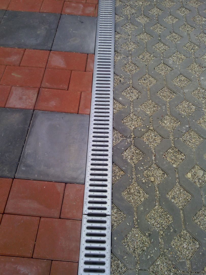

Treba okolo bazena urobit zlab na odtok vody a dat mriezku. Nico taketo https://www.google.sk/search?q=mriezk...

este jeden link, na ukazku http://www.obkladanieadlazdenie.sk/Us...

@majki555 vdaka za ukazky, neviem si predstavit teraz este sekat do betonu. Ked vidim fotky bazenov, tie odtokove mreze nemaju po krajoch, ako to potom maju riesene?
@jitka1975 Sikovny majster s dobrym naradim ti to vyreze zachvilu. Myslim, ze ten zlab je asi navhodnejsie riesenie. Nebude vam vody z bazena vytekat na dlazbu,ani spinava voda z terasy do bazena. Neviem,ako to maju urobene,mozno to maju nejako nenapadne zakomponovane do dlazby,ci dosiek
