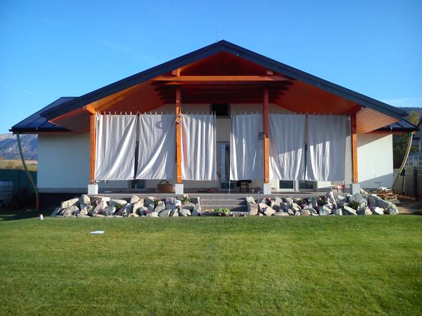

ahojte, nemate nejake zlepsovaky, napady, vlastne finty na presun velkych kamenov do skalky bez bagra, zeriava? Iba furik, rudla a dvaja ludia? Potrebujem ich z kopy preniest na miesto buducej skalky (cca o 15 metrov dalej). Kamene su velke ako jeden az jeden a pol furika cca (najvacsi). Dik za rady vsetkym. Prva fotka - pozicana (neviem, od koho, dakujem :-) - takto to chcem nejako naskladat. Druha fotka - kopa, ktoru potrebujem ulozit. Tretia fotky - skalka bude okolo celej terasy - obidve strany od schodov az za roh do L (cca 4x3m) na kazdu stranu
ja som kamene v hore postupne presuval na vzdialenost asi 50m krkackou.. Jeden popruh o najblizsi strom, druhy popruh okolo kamena a jednoduchou krkackou vzdy asi o 1m posunul a boli to teda aj vacsie kamene.
no dnes sme zacali, rudla a jeden dobry silny pomocnik navyse, dali sme pat dost velkych na miesto, este je tam asi desat tak velkych cca 1 x 1m ako objemovo asi dve korby furika na jeden kus, :-) tie sme zvalili dole z kopy pakou, uvidime ako s nimi pohneme, ak nie, tak ich skusime rozvrtat na dve polovice zbijackou :-) a dik vsetkym za rady a napady, ked bude hotovo, tak dam foto
@kosto13 tuto ako je ten druhy z predu mame asi tri, ostatne kusok mensie asi sedem a zbytok dame na tej rudle traja, teda dufam :-)

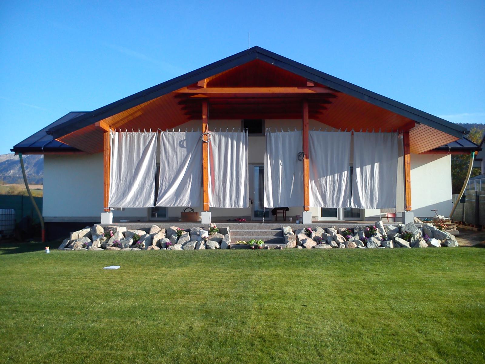

tak hotovo :-)

@viktor811 :-D hej take nieco, hady jasterice mame aj teraz, to mi nevadi, mysi je menej, chodi tu vela maciek od susedov a nosia ulovky, aj vlastneho jezka, furt v noci chodi okolo a fuci :-) ked sa budu sadit rastliny, vela skar sa dost zasype, no uvidime ako sa to rozrastie potom, ahoj
