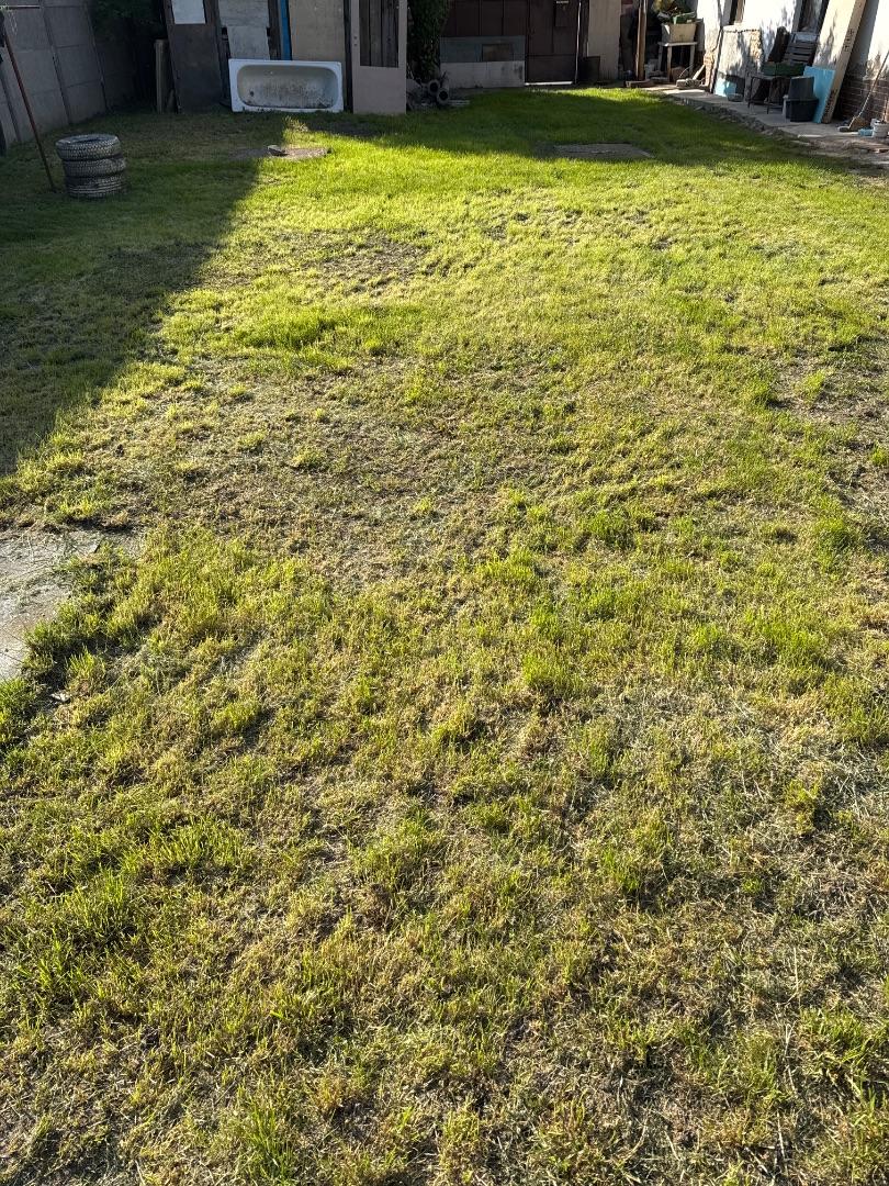

Ako postupovať pri takomto trávniku?
Zdravím, chceli by sme vyrovnať, a spraviť to nanovo, stačilo by len rýľom dat preč burinu a nejak to hrablami doupraviť, novu zeminu, a nasadiť novy trávnik, alebo radsej mini bager? Cely zivot sme žili v byte, a teda nevieme co skôr 😀 Nech to nejak vyzerá, lebo je to v strašnom stave🙈
Čo to znamená "nech to vyzerá"? Lebo ja mám rád trávnik plný života - kvietkov, rôznej trávy, kľudne aj púpava môže byť. To kolega má čistú trávu, žiadne kvietky, skrátka - anglický trávnik...
Na co minibager? Silnym kultivatorom preorat v dvoch smeroch, zarovnat, vybrat korene burin a mozte siat.

@stefkooo20 ak chceš pekný trávnik, tak by som to celé postriekal totálnym herbicídom, počkal, kým to uschne. poriadne strojne spätnou frézou rozmasíroval vyrovnal a nasial nový trávnik. ALe ten správny čas ste už prešvihli. Už bude dosť teplo na zakladanie nového trávnika. Dá sa to, ale bude potrebovať veľa starostlivosti. Ked tráva vyrastie, tak v nej bude tiež zelina. Potom treba striekať selektívnym herbicídom. A pravidelne polievať, kosiť.... To je založenie nového trávnika. ALe ide to aj inak. Postriekať to čo tam máš bofixom, po nejakých troch týždňoch prebehnúť vertikulátorom, alebo prerezať frézou, dosypať jemne hlinou jamy, dosiať a zasa to isté, polievať, kosiť. Záleží od toho, čo ti tam v tom terajšom trávniku rastie. Tie hrče a trsy sa tam robia práve preto, lebo trávnik nebol prerezávaný.

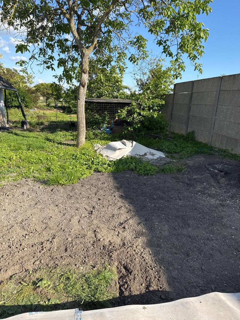

@stefkooo20 Zas na tej prvej fotke to nie je najhorší trávnik. Na tej prvej fotke by stálo za pokus to len vertikutátorom poriadne prevzdušniť, presekať, nasiať novú trávu a nasypať na to pár mm trávnikovej zeminy. Potom to týždeň poriadne polievať, denne ručne vyberať invazívne buriny (napr. púpavu) a po 2 týždňoch to pravidelne kosiť. Tráva potlačí burinu sama. NA tej druhej fotke vyzerá byť viac buriny, ako trávy. Tam by to asi bolo dobré postriekať totálnym herbicídom, po vykapaní to motykou pokopať a nasiať nový trávnik, alebo položiť trávový koberec.
